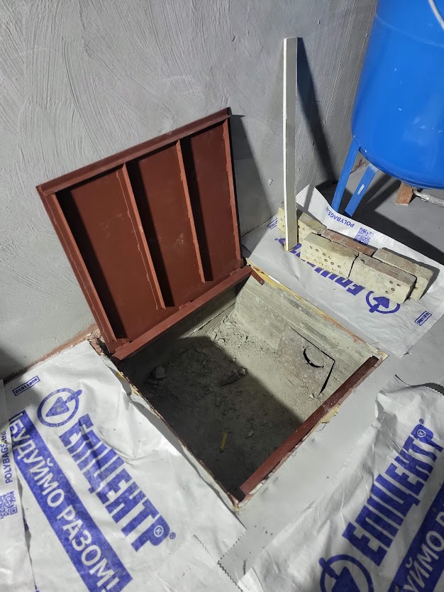

Добрий!
в підвалі є люк (загрунтований), хочу покласти на нього плітку... відкриватися буде з присоскою...
Він хоч і міцний але ж якась деформація при наступанні можлива, тому міркується клей після застигання повинен залишатися дещо гнучким...
Плитку клею на "Mira 3000 Standardfix"...
чим краще приклеїти плитку до металу - Клей для плитки? Монтажний клей? Що саме краще?

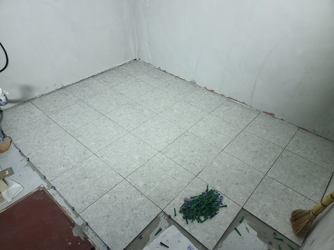

фото 2
фото 2

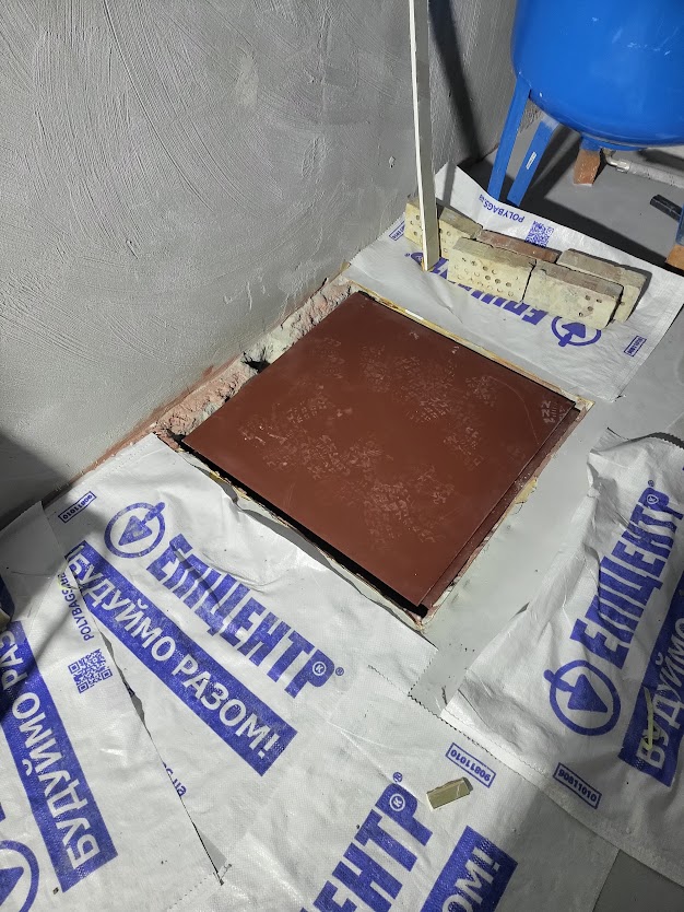

фото 3
фото 3

Прикрутить болтами.

Клеїв до ОСБ на "ліпучку" - монтажний клей з епіцентру. І на "рідкі цвяхи" звідти ж. Буває в відерцях різного розміру. 7 років - тримається в санвузлі і на робочій зоні на вуличній мангальній зоні.
Я б додатково підсилив сам люк та рамку, щоб мінімізувати оці деформації, бо якщо буде грати - плитка може потріскати. Клей, думаю, типу 88-го, щось новомодне аналогічне, були такі монтажні консистентні, ну може автогерметик для скла.
Собі робив схожий по зразку заводського, бо не було потрібного розміру у продажу. Міцна конструкція з арматурою всередині, куди заливалося 5 см бетону, а вже зверху плитка. Дуже тяжкий був. Ручку кріпив наскрізь до рамки.
https://epicentrk.ua/shop/germetik-dlya-shvov-crocodile--88562.html
