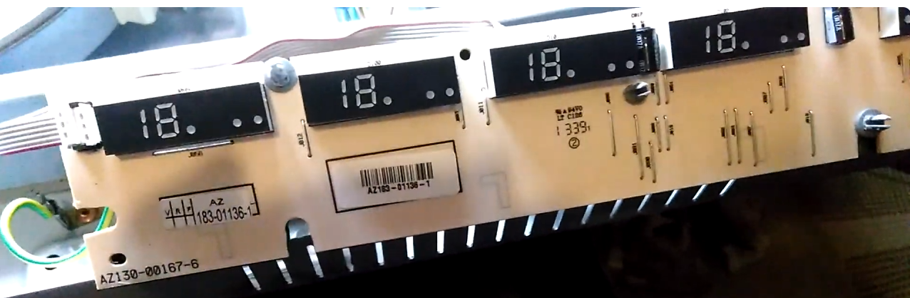

Есть варочная Hotpoint-Ariston KRO 642 TO X , 10 лет ей уже. Последнее время прямо посыпались в ней семисегментные индикаторы один за другим, повылетали на них сегменты так, что на некоторых уже фиг поймешь какой режим включен, ну и таймер туда же. Предварительно гуглянул и был озадачен, что они там какие-то специфические, фото ниже из ютюба с разбором похожей поверхности. Где такие найти можно и можно ли вообще?
Сам блок индикации вроде нашел походящий az183-00878 , но в продаже тоже нифига не ищется ну или за 11 килогривен

Чтобы закрыть вопрос, индикаторы так и не нашел нигде, случайно попалась на ОЛХ красиво сгоревшая жахнувшая плата в сборе за 550 грн, перепаял с нее. Надолго ли - хз, т.к. на одном из донорских индикаторов уже точка не работала, при чем та, которая не задействована в этой плите. Дальше, вероятно, только реставрировать сами индикаторы.

саме з таким це якийсь спецзаказ, скоріш за все якщо зняти пластиковий світловод з корпусом і світлофільтром всередині там маленька платка з безкорпусними світлодіодами.
фото зі сторони ніг є?
Розмовсюджені індикатори можна умовно поділити на 3 типи:
1.звичайний статичний паралельний семисегментний має по 8 виводів на сегмент (7 сегментів + крапка на кожне знакомісто та загальний анод на весь індикатор), можна скласти з декількох звичайних та окремих світлодіодів під крапки ,напаяти будь-які і яскравість підібрати резистором.
2 паралельний з динамічною індикацією, як наприклад в T2 приставках, які адресуються у виглляді матриці, кількість виводів 8+кількість знакомісць+1
3 з послідовними інтерфейсами, вбудована або напаяна сзаду мікросхема дешифратор, зустрічаются наприклад на побутових DVD, вони з послідовним інтерфейсом по і2с, мають 4 вивода.

Там обычный индикатор с общим анодом, снизу залито компаундом, в теории можно попытаться расковырять его и дорыться до платы, но это не точно. На крайняк можно срезать верхнюю маску и посадить ее на предварительно изготовленную платку со светодиодами, но это кусок геморроя уже. В целом, я это и имел в виду под реставрацией.
