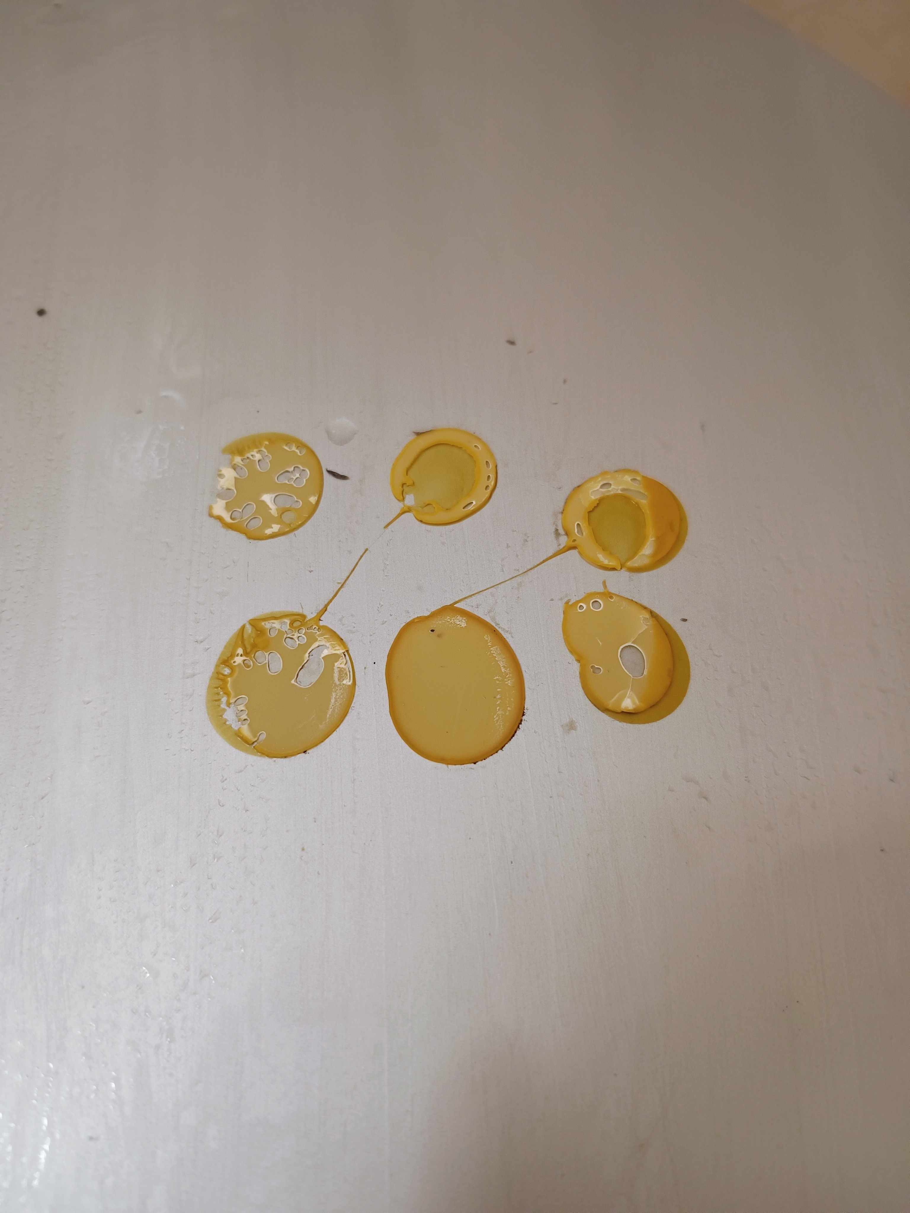

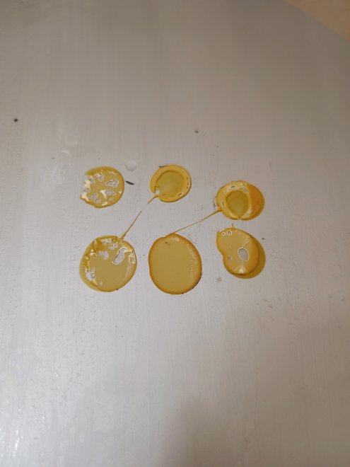

Знімали дзеркало- відірвали кріплення (метал)
1) Чим зачистити поверхню від залишків старого? Більше 20 років тримався ок.
2) Чим приклеїти ? Дзеркало у ванній, вологість і температура підвищені

1 може скребком здерти ?
2 Soudal

1. Я бы не зачищал, т.к. можно содрать амальгаму вместе с ним.
2. Каучуковый или эпоксидный клей, когда-то в эпике видел именно для зеркал типа с пометкой, что не вредит амальгаме. Старый клей на зеркале скорее всего эпоксдика.

Але якщо не зачистити,то фіг новий клей нормально ляже. А десь в іншому місці приклеїти буде несиметрично. Хіба що на 180 градусів розвернути

Когда-то покупал специальный клей (не помню, наверное от Соудала) для зеркал. Вот именно такого цвета детской неожиданности он и был
По запаху очень напоминал Момент, по консистенции - жиже, чем силикон, полиуретановый герметик.
Думаю, что это он и есть на фото.
Поверх точно не приклеится, т.к. он на толстом слое дает сильную усадку и трескается. Нужно хорошее примыкание.

Или развернуть "вверх ногами" зеркало (если это возможно), или приклеить два новых крепления со смещением вбок от старых позиций, чтобы осталась симметричность

В ЛМ на питання про Соудал тикнули на банку за 400+ грн.
Відмовився, і порадили універсальний Лакрисіл за 170.
Вдома побачив,що трошки вже прострочений,то вирішив повернути.
Підійшов до полиці- побачив Соудал за ті ж 170 грн
Взяв його.
Всім дякую за поради.
