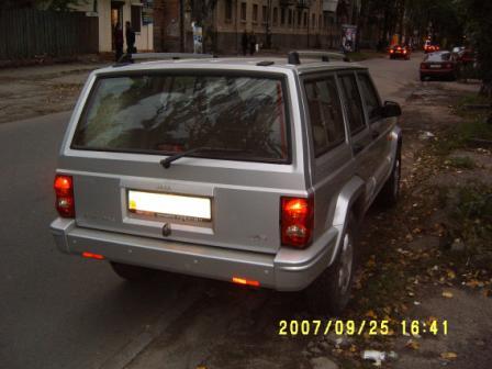

Jeep 2500. Причины выбора.
      29 сентября 2007 в 19:52 Гілками Прикріплені файли (55 завантажити)
Jeep 2500 (BJ2021EB).
Лицензионная модель Jeep Cherokee в кузове 1996 г. с минимальными изменениями. Выпускается в Китае на предприятии BBDC (Beijing Benz Daimler Chrysler) c 2003 года (Ранее Beijing Jeep Co).
Причины моего положительного решения на покупку данного авто следующие:
1. Давно нравится именно этот автомобиль, но его прекратили выпускать в США в 2001
2. Новый автомобиль с гарантийным сервисным обслуживанием
3. Предприятие в Китае выпускает автомобили с 60-х, СП с Крайслер с 80-х. Т.е. не новички в автопроизводстве
4. Низкая цена для автомобиля этого класса ($20500). По сути, за эти деньги не купить новый внедорожник нормальных размеров с подобными характеристиками для преодоления бездорожья: большой дорожный просвет, раздатка, зависимые мосты, низкофорсированный двигатель 2.5 л
5. Низкая цена для данного уровня оснащения:
- кондиционер
- противотуманки
- электролюк
- электроподъемники
- электрозеркала
- CD, радио
- две подушки безопасности
- центральный замок с пультом ДУ, противоугонка
- ABS, EBD
- релинги на крыше
- задний парктроник
- оцинкованный кузов
6. Возможность использовать в ремонте запчастей от американского аналога (в большинстве случаев)
7. Относительно простая, проверенная годами конструкция авто.

Всем привет!
Не знаю, насколько годится сюда, в эту тему, мое дополнение. Наверное лишним не станет.
Попался на глаза мой давний пост. Решил, что полезно будет немного добавить истории. Я по-прежнему езжу на этой машине. И не потому, что ее не продать ))), хотя может и так, не пробовал, не знаю. А потому, что мне нравится этот джип, я получаю удовольствие при регулярном перемещении на нем.
В двух словах об эксплуатации и потом, немного ниже об основных поломках. А вы уже смотрите сами плохо или хорошо, надежно или ведро сыпучее )).Машина эксплуатируется с 2007-го года, поездки регулярные, но в основном не дальние, в год тысяч 10 км получается. Было несколько дальних поездок до 1000 км, тяжеловато, конечно, за один присест, но в основном короткие, из них много на природе. Не тотальное бездорожье с болотами и бродами, а просто природные места, грунтовые, лесные дорожки. Езжу относительно аккуратно и спокойно.
Машина эксплуатируется на M+S всесезонке, сейчас второй комплект (Toyo open country), до этого родная китайская тыс.80 пробежала. Общий пробег около 140 тыс. Масла, жидкости - Comma, запчасти большей частью из поднебесной.
Немного итогов обслуживания за предыдущие годы и вообще годы владения ниже.
Основные перечислю:
- заменен передний кардан, на самом деле перестраховался, достаточно было сменить крестовины, подозрение было на двойной карданный шарнир, заказал с Китая этот кардан недорого, теперь старый в запасе лежит со смененными крестовинами
- тяга Панара была заменена в связи с износом наконечника. Наконечник вылечен путем вваривания регулировочной муфты, тяга лежит в запасе. Все остальные наконечники и шаровые родные еще.
- заменен радиатор, моя вина - при смене шлангов отломил патрубок
- в рессоры подложен волговский лист в связи с проседанием, стало чуть жестче
- пружины передние заменены на грандовские б/у в связи с тем, что просели. В итоге перед и зад чуть приподнялись (где-то дюйм от завода)
- сменил задние суппорты, закисали, и диски тормозные - время их пришло - сальник редуктора моста переднего заменен. Старые суппорты перебрал, оставил в запас. Они такие же как Гольф 4, Пассат В5, Ауди А4.
- немного сопливит задний сальник двигателя уже много лет, это не трогал
- приемную трубу глушителя пришлось варить, на американца 2.5 тут не найти, со Штатов дорого вести, с Китая можно, но тогда нужно больше набирать запчастей для веса, но сейчас не нужно. Соответственно тоже не выгодно.
- электроприводы замков дверей, электростеклоподъемники пара
- регулятор напряжения
- глушитель раза три наверно
- датчики АБС передние
- в стартере менялись щетки
- термостат новый вместо старого
- пыльники ШРУСов
- один амортизатор потек и т.д.
Список не мал, но по деньгам небольшой, а если разделить на 14 лет, то по мне так весьма разумно.
Большую часть ремонтирую сам, машина простая, все доступно, соответственно обслуживание выходит совсем недорого. Основная доля расходов - бензин. Что из плохого, китайцы кое-что усовершенствовали, пусть не очень много, но все же. Никогда точно не знаешь, подойдет ли от американца (особенно учитывая, что их тоже много лет выпускали), нельзя подобрать по вину. Поэтому при заказе запчастей необходимо применять фантазию и уделять время на изучение. Исключение - сам Китай (Taobao), там запчастей хватает и они по символическим ценам вообще, но заказ и доставка весьма геморойны.
Салон в нормальном состоянии, все же один хозяин. Немного только на водительском сидении появились складочки/трещинки на коже молодого дерматина. Кондиционер в порядке, не ремонтировался, самостоятельно дозаправлялся.
Кузов, на мой взгляд и с учетом того, что никто с ним ничего кроме производителя по антикору не делал, тоже в порядке и даже неплохо сохранился:
кое-где очаги ржавчины появляются, но немного: передние крылья в районе контакта с бампером, на дверях - абсолютный минимум, под аккумулятором конкретно проржавело, пол в районе порогов тоже иногда заставляет задуматься о необходимости действий для поддержания/сохранения, пороги все целые пока. Крышу перекрасил - были несколько крупных сколов от каштанов или града. Недавно смотрел на один из порогов, ну очень похоже на вскрывшуюся оцинковку, а может привиделось..
Машина не была в авариях, вероятно это причина неплохого в общем состояния кузова.
Езжу обычно до пустого бака (ближе к "0"), потом заправляю 50 литров, иногда до полного (67 л). Так контролирую расход ну и просто мне так удобно. Этот расход составляет 10-11 литров при неспешной езде на дальние расстояния по трассе 90-100 км/ч. Средний город/пригород, пожалуй, где-то около 13 литров на сотню 92-го.
Скрипов, шумов и других звуков наверно много уже, но что поделать годы-то идут, да и Китай все же. Но машине я доверяю, и она не подводит, всегда на ходу, многое позволяет отложить "на потом". Надеюсь будет и дальше служить, а то что-то меня пугают темы на форумах о современных джипах, как-то хочется не зависеть от официалов и иже с ними...
Машина в большей степени, думаю, делалась китайцами. Может какие-то запчасти американские внутри тоже есть, но точно немного. По сути американцы, имея совместное предприятие с китайцами, учили своим технологиям. И то, что это технологии 80-х, для меня это скорее плюс, чем минус. Подход к производству современных автомобилей совершенно не импонирует.
Всем хороших автомобилей! Надежных и качественных!
