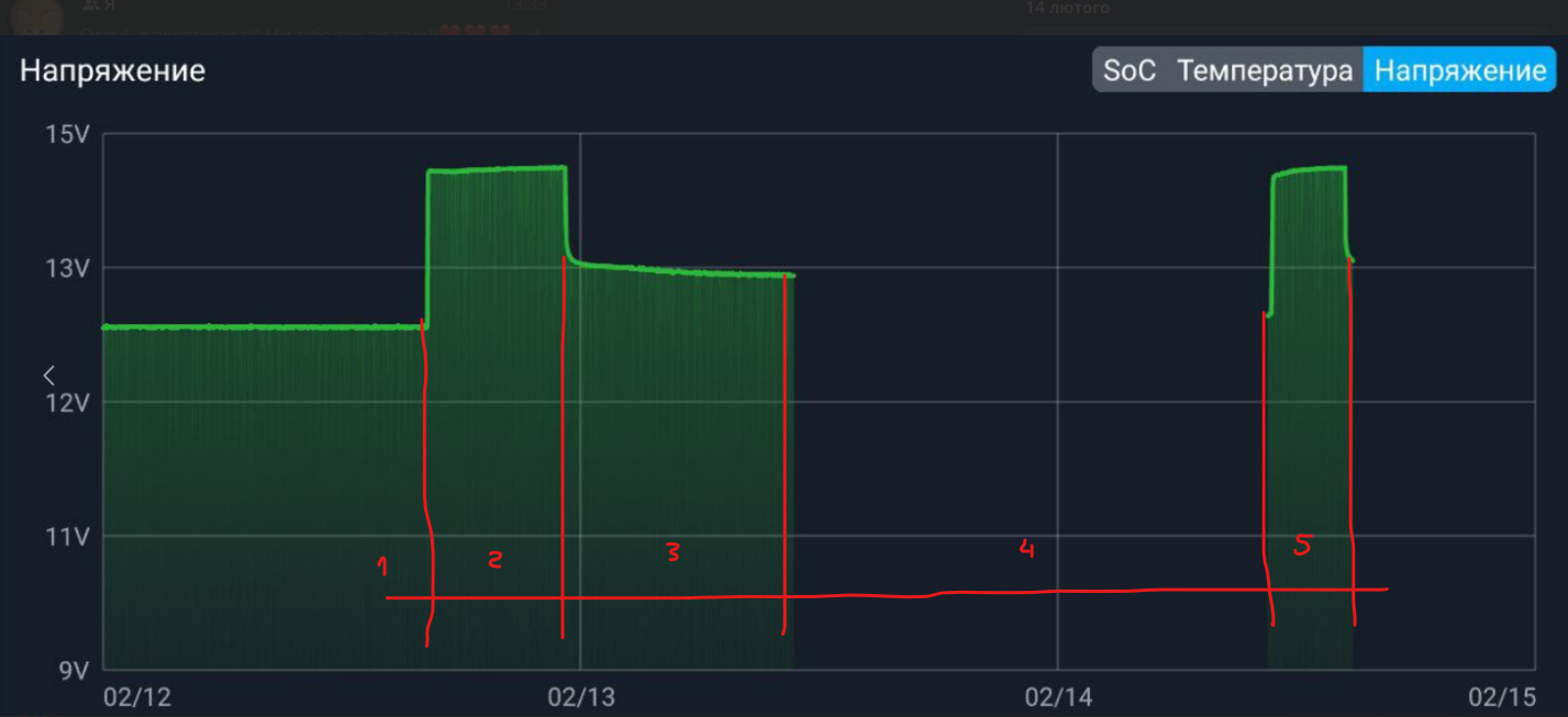

      14 февраля 2024 в 15:27 Гілками Прикріплені файли (0 завантажити)
У мене так виглядає підтримка АКБ що довго не використовується
1 - початковий стан
2 - заряд автоматичною зарядкою до вимкнення (спожито десь 7.5А/г)
3 - простій до підключення десульфатора
4 - на час роботи десульфатора(~ 1 доба) відключаю ВМ6
5 - вимикаю десульфатор, повертаю ВМ6, підключаю автоматичну зарядку до вимкнення (спожито ще 3.5А/г)
У мене так виглядає підтримка АКБ що довго не використовується 1 - початковий стан 2 - заряд автоматичною зарядкою до вимкнення (спожито десь 7.5А/г)3 - простій до підключення десульфатора4 - на час роботи десульфатора(~ 1 доба) відключаю ВМ65 - вимикаю десульфатор, повертаю ВМ6, підключаю автоматичну зарядку до вимкнення (спожито ще 3

Ні, Imax B6ac(v2). Жаба трохи бунтувала перед придбанням, але всі мої домашні акумуляторні потреби ni-mh(cd)/li(on,pol,hv,fepo4)/pb цей ЗП зараз закриває. Заряд/розряд(обмеження по таймеру, спожитій енергії, температурі)/вимірювання кількості використаної енергії, навіть внутрішнього опору(простеньке).
Можна також підключити до ПК(керування\моніторинг), але я тим не користуюсь.
Для авто АКБ струму трохи замало. На 12В десь ~4.5А видає, але для контрольованих процесів достатньо. Для не контрольованих є трансформаторно/діодний ЗП, з кількома обмотками (до 15А), але то на крайній випадок.
Хоча тільки для авто достатньо було би чогось більш простого з обмеженням напруги (і бажано регулюванням струму).
Десульфатор окремий (як на фото вище).
Монітор авто АКБ ВМ6 окремо.
