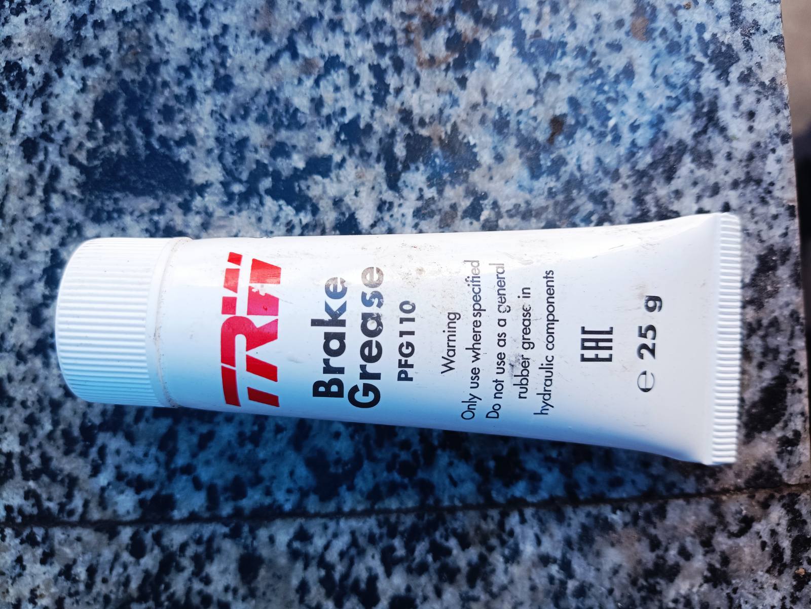

Cirax 20.02.2024 23:06 пишет:
nakamichi 20.02.2024 17:16 пишет:
Користувався TRW PFG110 ,але щось не вразила.
Може була підробка,не знаю.
Колись на СТО у майстрів бачив маленькі пакетикі,але назву не бачив.
Тільки казали,що дуже добра.
Дякую.
Для начала укажите наименование суппортов.
Вам сейчас насоветуют смазку, а окажется что суппорта АТЕ у вас, которые нельзя смазывать.
да что вы такое говорите???!!!
Серьезно???
наверное в суппортах АТЕ использовались спец сплавы в направляющих суппортов?
И АТЕ поэтому не имеет в своей линейке высокотемпературной смазки для направляющих???!!!
Змінено krabik (13:35 21/02/2024)
61 год (46 лет за рулем), Киев
Сообщения: 5393
С нами с 20.01.2004
Re: Порадьте мастило для направляючих суппортів. [Re: nakamichi]
      21 февраля 2024 в 15:35 Гілками Прикріплені файли (0 завантажити)
Slipkote -очень хорошая смазка из США, но последнее время вполне устраивает TRW PFG110.
Возможно - у вас подделка...
Slipkote -очень хорошая смазка из США, но последнее время вполне устраивает  TRW PFG110.Возможно - у вас подделка
