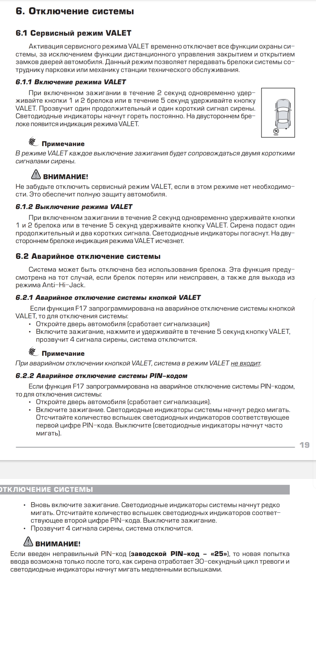

Сигналізація convoy. Модель визначив про брелку - наче mp-100. Поліз в мануал. Знайшов кнопку Валет (ніколи нею не користувався). Зробив все, як пише книжка щоб вимкнути сигналізацію. Ніфіга. Немає реакції і на валет.

-намагався вимкнути все по мануалу
-намагався підвязати брелок по мануалу
