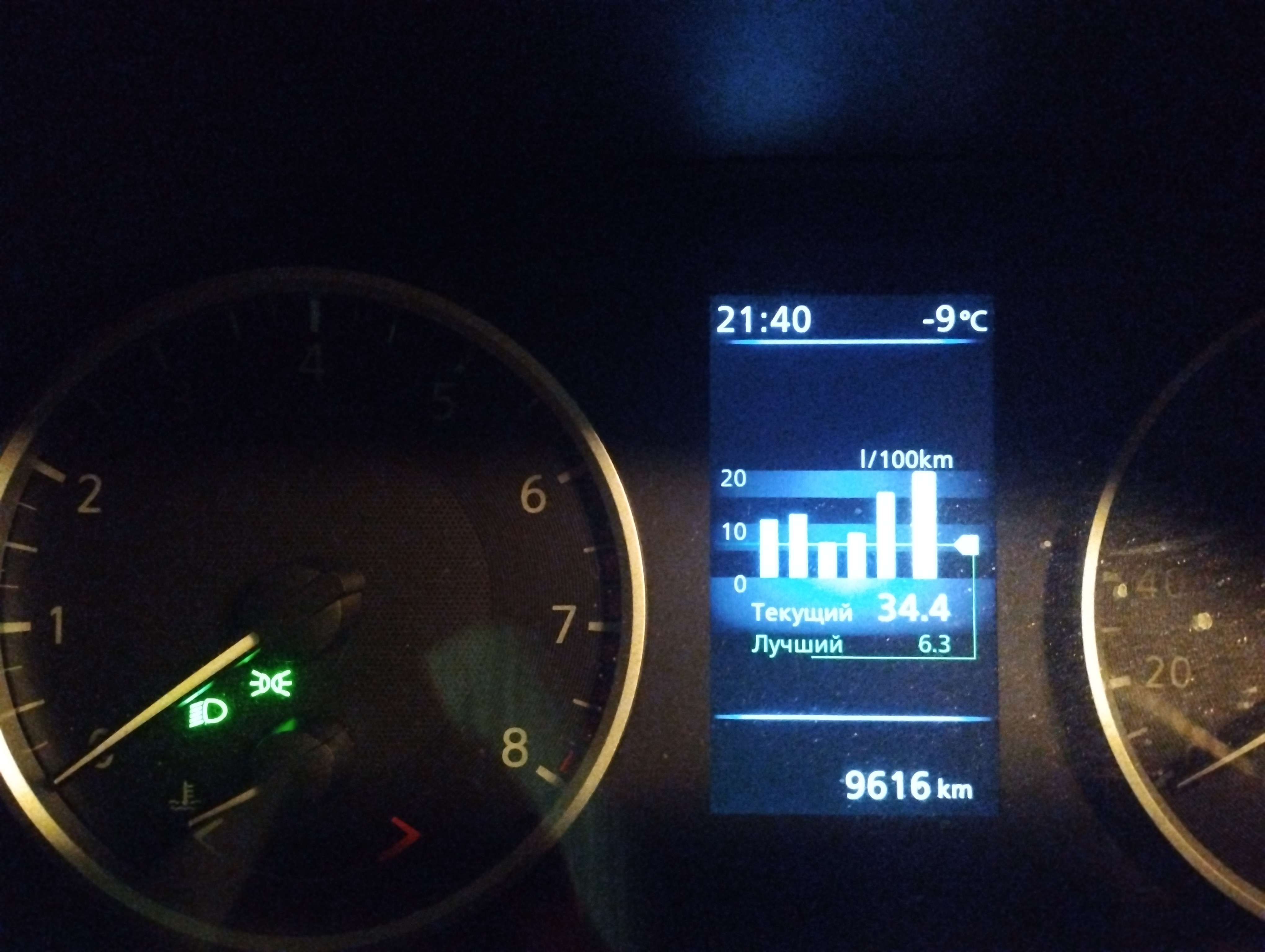

      1 марта 2024 в 19:59 Гілками Прикріплені файли (0 завантажити)
Aziz 29.02.2024 09:57 пишет:
хоч і ботяра, але тема дійсно цікава. У мене заявлено 4.9 по місту, але виходило вийти на 4.8 літри
Все упирается в режим езды, даже при пустом городе. Если по пути куча светофоров и поворотов, достигнуть минимального расхода сложно. А если выехал в воскресенье в 6 утра на какую-нибудь Борщаговскую, и протошнил на 1500 оборотах до "Украины", то можно побить любые заявленные расходы от любого производителя.
У меня, лично, на Джуке, в описанном по первому варианту режиме, рекорд - 6.3 л/100.
Ну а антирекорд :

Re: Реально ли получить расход топлива ниже паспортного? [Re: boyko_s]
      2 марта 2024 в 00:35 Гілками
boyko_s 01.03.2024 19:51 пишет:
Только при условии, что заливаешься на одном и том же пистолете - у них может по-разному быть настроен момент отстрела.
Це як? Можеш пояснити фізику процеса?
Ще раз, яка різниця скільки палива влізло в бак? Що ви всі носитесь з тим "до повного"?
В любому випадку потрібно рахувати на 100л, краще ще більше.
А оце рахувати на 20л , немає ніякого сенсу, бо сильно велика похибка.
      2 марта 2024 в 00:38 Гілками
boyko_s 01.03.2024 19:59 пишет:
Це рекорд? який двигун, 2.5?
