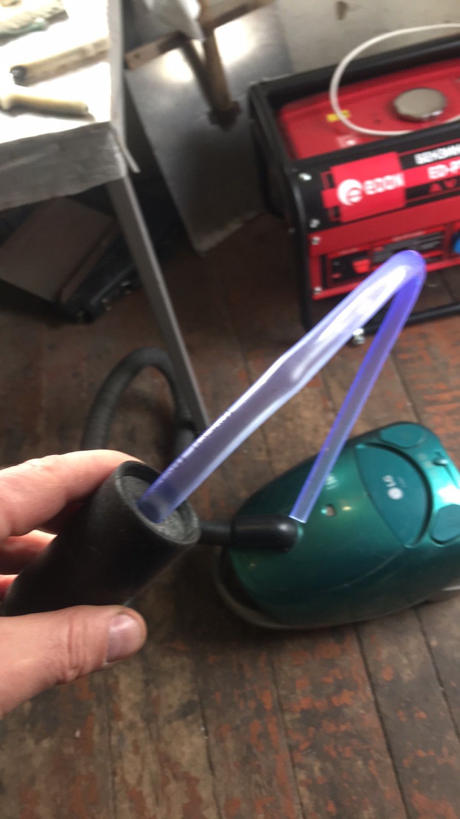

Головне в роботі забрати стружку з циліндру, робив це пилососом
а як це зробити фізично? Якийсь тонкий шланг до прилососа через перехідник пристосовувати чи як?

      12 марта 2024 в 13:53 Гілками Прикріплені файли (0 завантажити)
shcherb 05.03.2024 16:35 пишет:
Так, взяв поліетиленовий шланг 8 мм внутрішнім діаметром (бо 10 не лізла), підібрав пробку в шланг пилососу, зробив в ній отвір під цей 8 мм шланг и уперьод.
