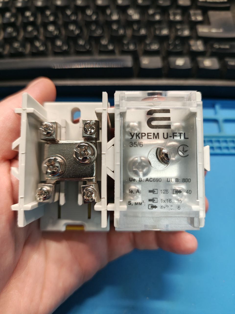

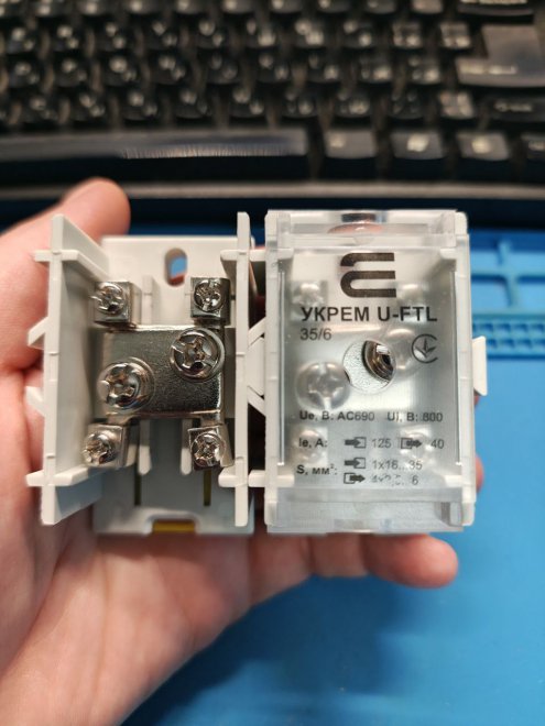

Много думал, заказал в итоге хагеровский щиток Golf VS212TD, на него нормально отзывов и обзоров есть, сделан явно получше, чем тот енекст, плюс дверца перевешивается на разные стороны и выглядит не уродски. Плюс к нему еще отдельно можно фурнитуру докупить родную при необходимости.
Для подключения к проводам и макс безопасности взял такие кабельные разветвители, сначала поприкручиваю выходы, потом провода от счетчика всуну под основную клемму, можно будет за них руками не браться. Цепляются на дин-рейку, кстати.
Капец, конечно, "бюджетный щиток на минималках" перевалил уже за 10к грн
