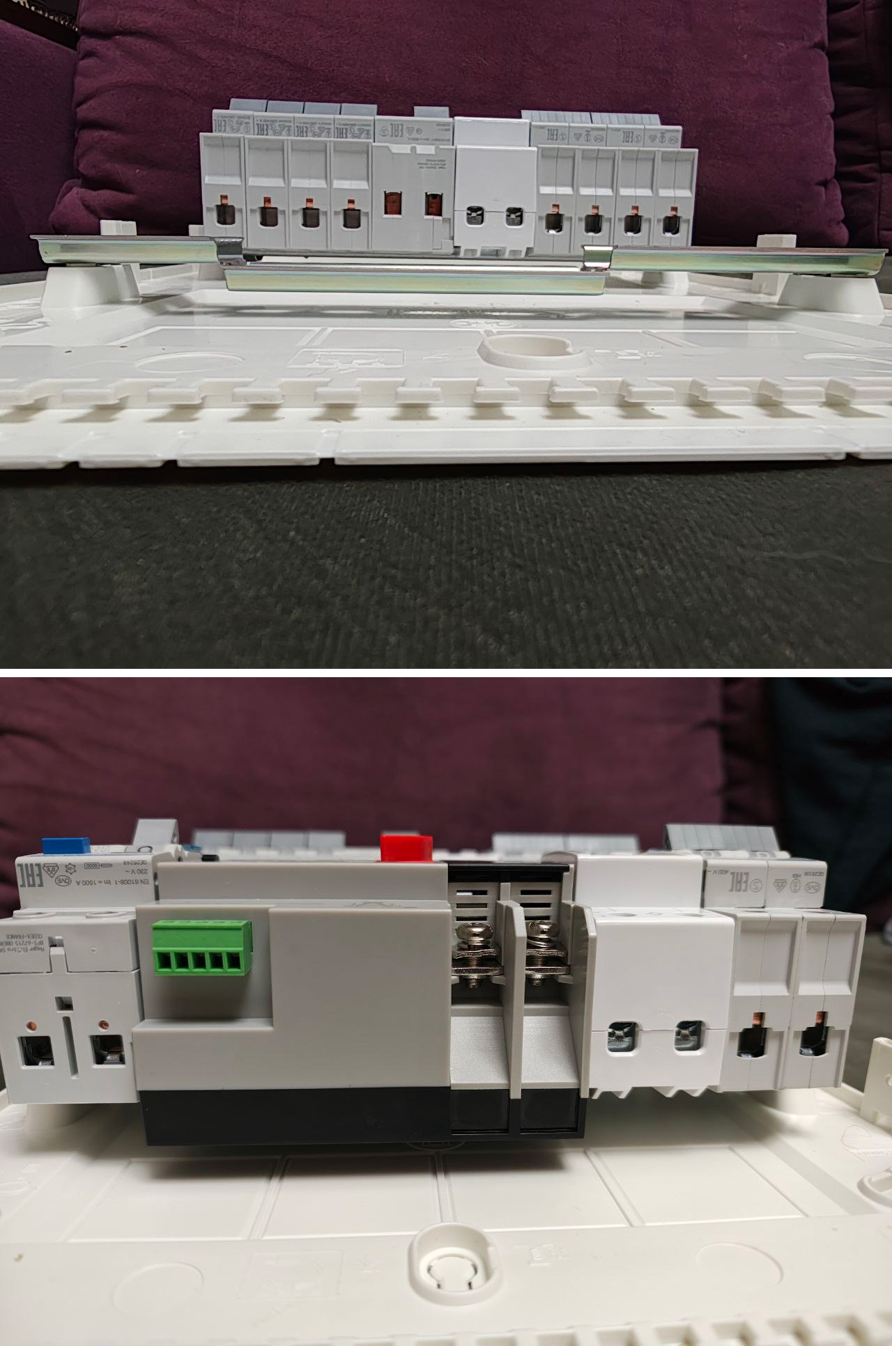

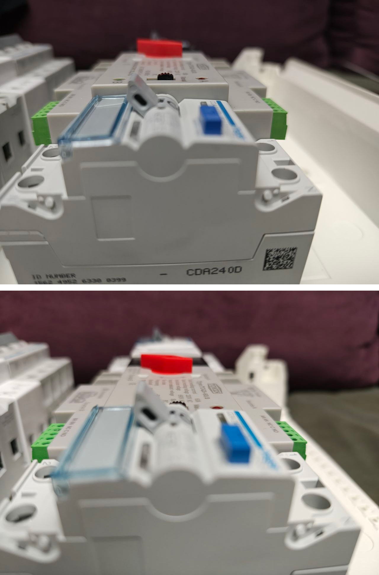

Re: Доп электрощиток в квартире на минималках,что поставить? [Re: GreenMile]
      15 декабря 2025 в 22:44 Гілками Прикріплені файли (0 завантажити)
Приехал АВР, примерял, лично удивлся такой странной компоновке, сделал вровень. Точнее, его надо садить чуть ниже, потому что нижняя ступенька у него больше чем у других и он ей упирается в крышку.
Было/стало.
Змінено GreenMile (22:45 15/12/2025)

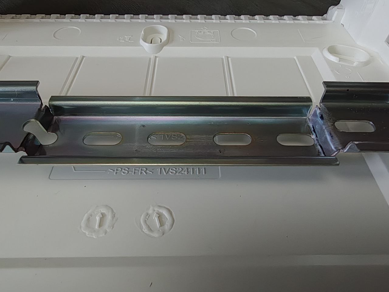

      15 декабря 2025 в 22:47 Гілками Прикріплені файли (0 завантажити)
Ну и собсно лайфхак, не люблю колхоз и курочить штатные решения, а люблю, чтоб всегда можно было откатится назад, потому купил метр дин-рейки и поразвлекался

відмінно вийшло, як на мене... наскільки я зрозумів був опущений кусок рейки на якій стоїть АВР... А чим цей кусок прикріплений до вищих по рівню рейок? І таке рішення можливе завдяки вдалій покупці самого ящика, - пластикові упори для кріплення рейки доволі високі. У нонеймовських дешевих ящиків там міліметрів 5 від сили, опускати просто нікуди... Можна модель ящика?

Re: Доп электрощиток в квартире на минималках,что поставить? [Re: voge]
      16 декабря 2025 в 14:45 Гілками Прикріплені файли (0 завантажити)
voge 16.12.2025 14:19 пишет:
Да, сегмент рейки под АВР опустил ниже. Модель ящика чуть выше писал - Hager Golf VS212TD.
Рейку надо просаживать примерно на 6,5мм, там в упорах столько мяса нет, сильно ослабится крепление.
В некоторых ящиках есть несколько опор под рейку разной высоты, как в этом, но там сам ящик так себе.
Рейку просто надрезал и выгнул в двух местах.
      16 декабря 2025 в 16:52 Гілками
спасибо. понятнее стало... коробка щитка не дешевая для меня, собрано уже, гараж... - исходя из ограничений буду пилить фронтальную крішку так себе, конечно
      16 декабря 2025 в 20:18 Гілками
Срезал крепления рейки до упора и винтами с головками впотай просто прикрутил к задней крышке. Тогда провода , конечно, снизу не пропустишь, вкруговую придется.
