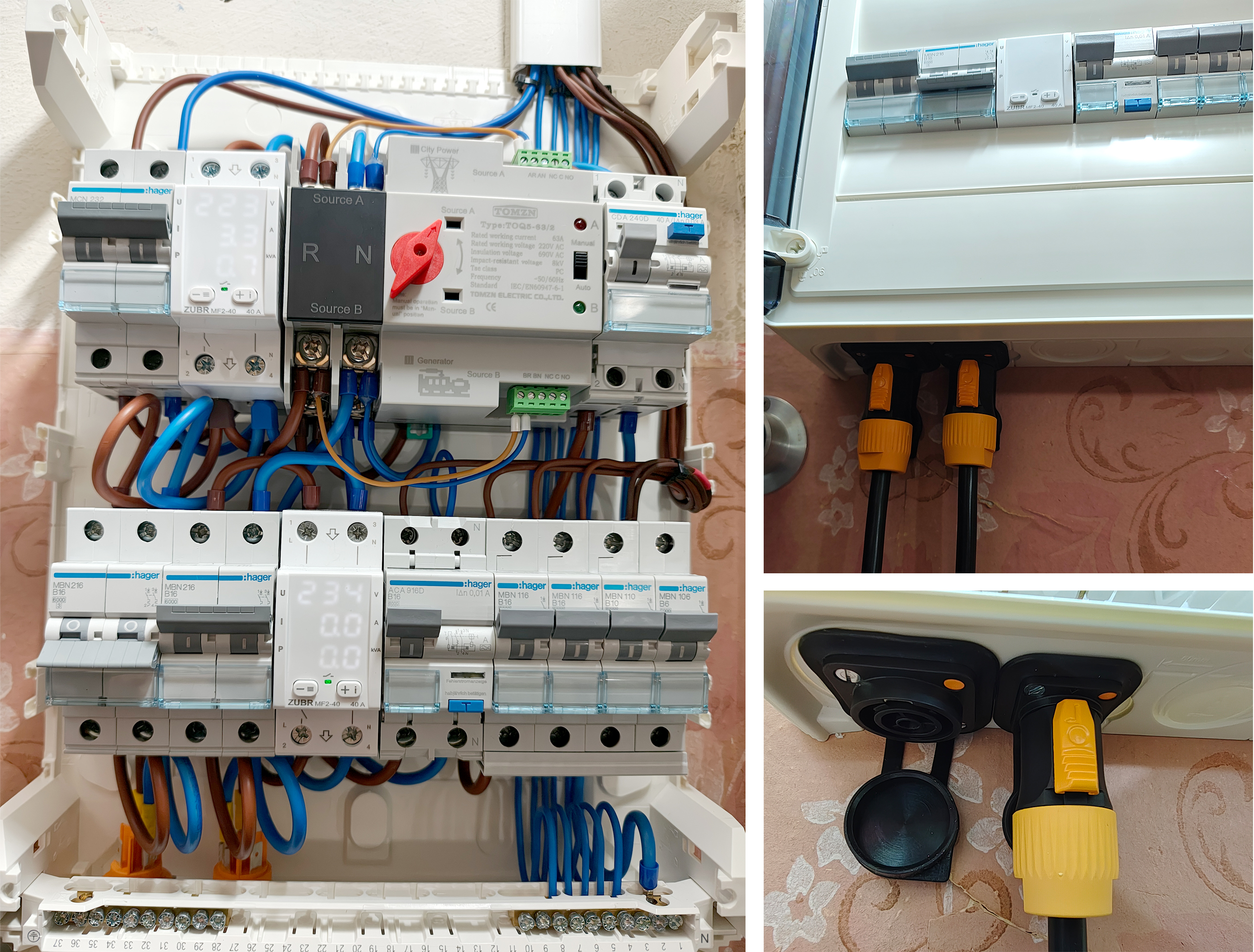

      23 марта 2026 в 11:42 Гілками Прикріплені файли (0 завантажити)
Забыл за тему, для отчета - финальный вариант собранного щитка.
Провода: ввод - ВВГнг 2х6кв. мм, коммутация на ПВ-3 6кв. мм.
Верхний ряд: вводной автомат С32, реле напряжения (РН) с контролем тока на 40А, АВР, УЗО на 40А и 30мА на все нижние автоматы линий.
Нижний ряд: автомат для заряда АКБ или станции (включен сразу после РН) - В16, вводной автомат резерва со станции или инвертора - В16, РН для ввода резерва (выполняет функции задержки включения резерва для старта инвертора, ограничения тока и удобного мониторинга нагрузки), дифавтомат на санкабину - 16А и 10мА, ну и автоматы линий - два В16, В10, В6.
Подключение резерва в щиток (питание зарядного/станции и ввод резва с инвертора/станции) в итоге сделал на разъемах с фиксацией PowerCon, провода ПВС 3х2,5.

А що, у вас ввідний автомат не пломбують? Мене в Києві примусили ввідний автомат поставити під пломбу, там в ящиках навіть для цього окрема кришка є. Тільки стирчить тумблер в дірку, а сам автомат під кришкою та пломбою.

Re: Доп электрощиток в квартире на минималках,что поставить? [Re: nickka]
      23 марта 2026 в 14:35 Гілками
nickka 23.03.2026 12:56 пишет:
По-новому, может, так и устанавливают, но у меня в доме опломбированы были только счетчики в общем щите, а после счетчика параллельно три автомата на 15, 25 и 40А и от них три линии в квартиру идут. Фото моего щитка до переделок в коридоре на 2-й странице этой темы.
