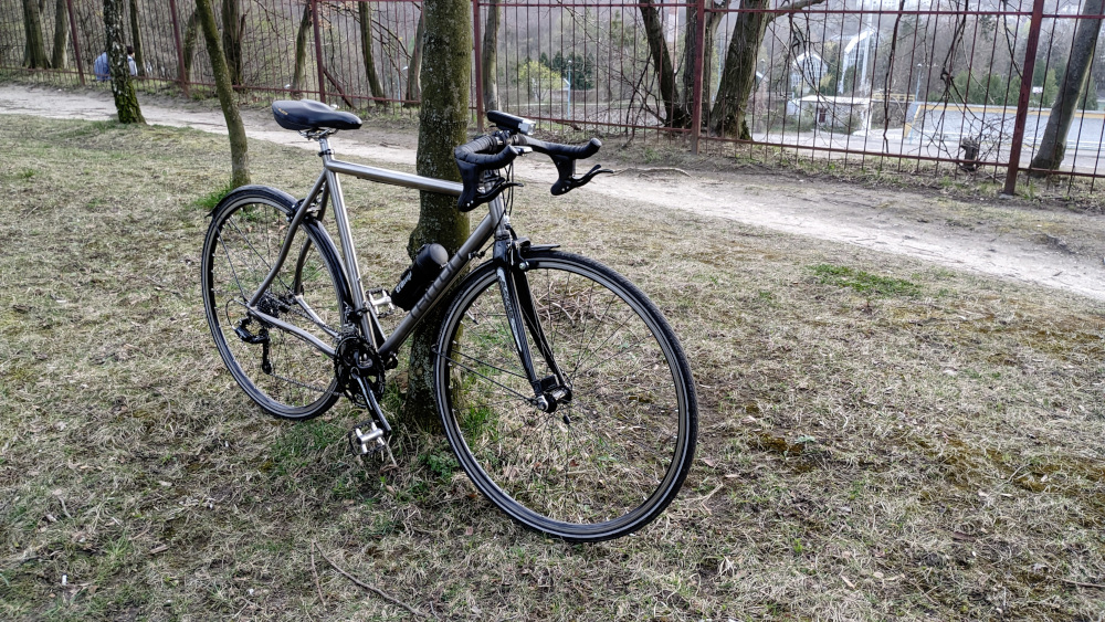

      3 апреля 2024 в 14:18 Гілками Прикріплені файли (0 завантажити)
nosatiy 03.04.2024 08:32 пишет:
красота! но велик чуть не для таких грунтовых дорожек в лесу...
Він так званий endurance road bike, які на сьогодні більше еволюціонували в гревели. Але замовляв я його ще в 2013-му, а тоді були тільки шосер і циклокрос, і лише з'являвся попит на ці більш міцні та витривалі шосейники, як для покатеньок не лише ідеальними дорогами, так і для тренувань спортсменів, щоб не нищити в процесі "бойову" техніку.
Тому хоч на вигляд він делікатний, але труби при побудові рами використані на крок товстіші, ніж потрібно для шосе. Рама заважила 1420 грам, замість типового значення 1200+ для титану, зате можна не переживати за техніку, перескакуючи на ходу через лежачих поліцейських, чи зіскакуючи з високого бордюра.
Також ободи якісь мавіки, не пам'ятаю вже модель, зміцнені, і шини трекінгові, які теж хоч і важать по 490 грам, проти яких не-будь 250 для чисто шосейних, але витримують будь-яке знущання. Цікаво, що потреба в незначній правці коліс виникала за 10 років раза три-чотири буквально, при чому два випадки з них - це незначні аварії.
Минулого року проїхався з одним схибленим, так би мовити, велосипедистом, він попросився прокататись на моєму, то казав, що відчуття абсолютно дивні і несподівані: з одного боку ти їдеш на шосері, який виглядає, як шосер, поводить себе, як шосер, але в той самий час відчуваєш, що його не поламати, на відміну від класичного, він не відчувається делікатним в їзді. Ендуренс, одним словом

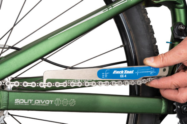

Тим більше, що взимку завчасно я зробив повний техогляд ровера: поварив поламане в минулому сезоні кріплення бризговиків, і самі бризговики трохи покращив та помалював, всі механізми перемив і змазав, поміняв ланцюг (використовую два за схемою заміни через кожні 500...1000 км, щоб розтягнути термін життя касети, тобто, набору задніх зірочок, бо новий ланцюг 35 доларів, а нова касета 100, яка не яка, а економія ).
Я придбав таку штуку і не боюся тепер, що ланцюг розтягнеться та почне вбивати касету. А на чотирьох веліках в господарстві ще й важко услідкувати. Що цікаво, наймолодша дитина швидше за всіх вбиває ланцюг, ніж дорослі. 500-700км і вже здох, на дорослих 1500+км ходить. Я гадаю, що це через низьку якість ланцюга на дитячих роверах (7-8s).

Re: Як я сезон відкрив, аж півнику голову скрутив [Re: hollywood]
      3 апреля 2024 в 22:03 Гілками
hollywood 03.04.2024 15:41 пишет:
Рост 03.04.2024 00:01 пишет:
Ідея з двома ланцюгами така, що ти їдеш нехай 500 км, за той час ланцюг трохи розтягується і зношує задні зірки. Тоді міняєш на другий, новий, знову їдеш 500, поки він не розтягнеться до стану першого, при цьому уже зірки зношуються значно менше. Тоді знову ставиш перший, і далі по колу. Фактично, вдвічі подовжуючи життя касеті. Спортсмени таке часто практикують, сидів давніше колись на велофорумах, ото від них набрався.
Бо якщо їздити на одному, поки він не розтягнеться до критичного максимуму, якщо після цього поставити новий, на максимально з'їжджені зірки протягом використання попереднього, уже скоріш за все почнуться проблеми з проскакуванням, чи перемиканнями.
Якщо катати зовсім лайтово, воно може і не так відчується, але при більших навантаженнях, чи при силовому перемиканні, під навантаженням, деручись кудись в круту гору - тут вже проявиться точно.

Re: Як я сезон відкрив, аж півнику голову скрутив [Re: Рост]
      5 апреля 2024 в 08:17 Гілками
Рост 03.04.2024 14:18 пишет:
Можу зі впевненностю сказати що у вас дуже упередженне ставлення щодо міцності шоссерів:) Спробуйте якось катнути на чомусь не з ашану, впевненний будете вражені і жорсткістю і міцністю.
Так, і 1250гр цє вага рами с вилкою, підседілом на чомусь більш менш сучасному.

Re: Як я сезон відкрив, аж півнику голову скрутив [Re: Andrey120]
      5 апреля 2024 в 14:02 Гілками
Andrey120 05.04.2024 08:17 пишет:
Ви думаєте, що катаючи на кастомному титановому байку, я буду оцінювати властивості велосипедів по рівню ашанбайків?
Така вага є нормальною для карбонових фреймсетів з моменту, як вони з'явились, а це куди більше 10 років.

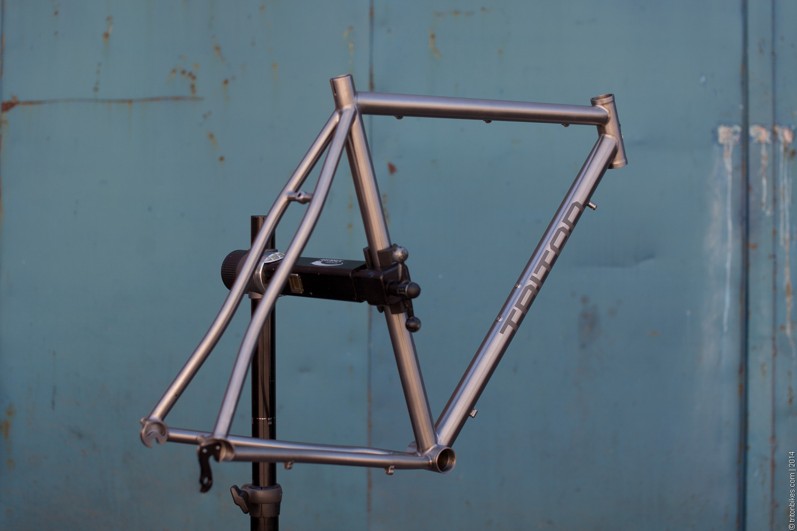

Дискутувати на цю тему не буду, все й так очевидно. Просто для роздумів дам пару посилань.
Я довго не міг підібрати собі вилку. Титанові усі, що були, мені не подобались, тому перемкнувся на карбон. Але оце моє вічне "треба такий самий, але з перламутровими ґудзиками" звузило вибір до двох варіантів: Columbus, забув модель, і Dedacciai Black Rain, яку зрештою і купив.
І от глянемо.
Дорожня вилка: http://www.dedacciai.com/website2016/index.php/en/serie-carbon/forks/rs-2road-detail
Кросова вилка: http://www.dedacciai.com/website2016/index.php/en/serie-carbon/forks/black-cross-detail
І запитання для подумати: чому дорожня одного і того ж виробника важить 360 грам, а кросова 690? Ок, 40 грам на кріплення для вібрейків, без них вона важить 650: https://www.tritoncycles.co.uk/frames-fo...bon-fork-p19592
У мене саме така, без кріплень для вібрейків, тільки логотип тоді вони по-іншому малювали.
360 vs 650.
road vs cross.
Вони напевно теж проїхали кросову дистанцію на дорожньому фреймсеті, і були настільки вражені його жорсткістю і міцністю, що випустили ще міцніше кросове обладнання
До речі, жорсткість карбону - це теж був критерій, який мене не влаштовував. Хоча накат у таких рам просто фантастичний, так, завдяки цій жорстксті. А хромоль мені була зам'яка, там буквально відчуваєш, як при педалюванні вигинається рама. Титан - ідеальний компроміс.
