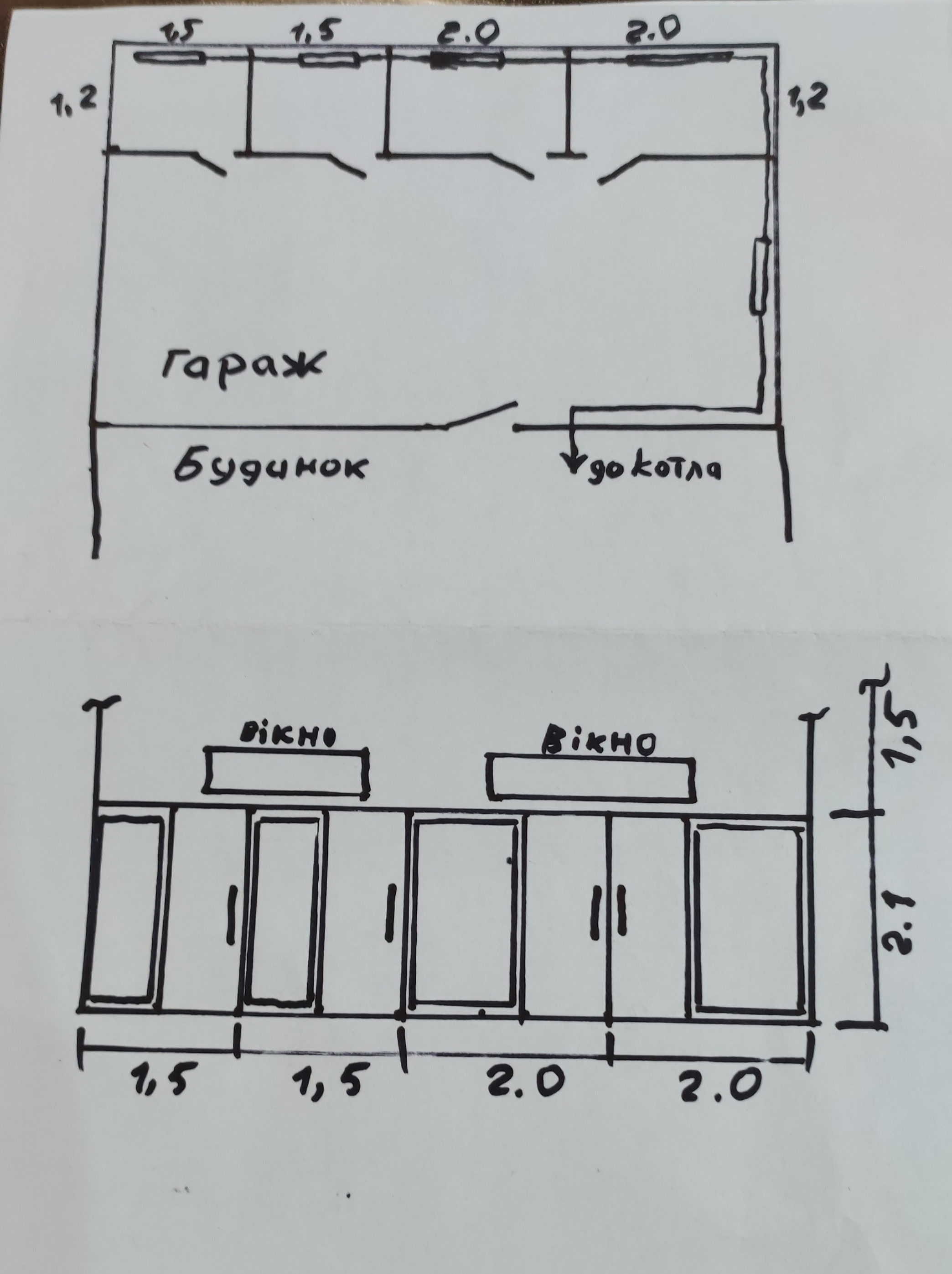

      9 апреля 2024 в 12:27 Гілками Прикріплені файли (0 завантажити)
Потрібно в холодну пору року держати не менше 22 Градусів
в отих чотирьох приміщення . На кресленні видно розміри.
Конструкція буде з металопластика і скла.
Все це в гаражі який прибудований до будинку і опалюється
з домашньої системи газовим котлом.
Але так як котел працює по датчику температури в будинку то
гараж не встигає нормально прогріватись (зимою 10-15гр.)
Якщо топити щоб в гаражі було тепло то в будинку буде африка.
Короче потрібно автономне опалення в гараж.
В гаражі 5 батарей і виходить що в кожній з цих маленьких приміщень по одній.
Які варіанти бачу я :
1. докинуть в кожне приміщення по керамічній панелі з датчиком температури
і хай догріває скільки треба.
2.Відрізати гараж від дом.системи і поставить електрокотел і маємо повністю
автономну систему.
Але обидва варіанти потребують багато електропотужності а в мене всього 5 кВт
Що можна придумати?
Потрібно в холодну пору року держати не менше 22 Градусів в отих чотирьох приміщення . На кресленні видно розміри

може дооснастити систему регулюванням, яке буде обмежувати подачу тепла в будинок при досягнені 22 в ньому. Все тепло піде в гараж.
З цим справляться і банальні термоголовки на радіатори.

maksym 09.04.2024 13:31 пишет:
Трохи не уявляю як воно повинно працювати
Два поверхи, в кімнатах різна кількість різних батарей +ванна і коридор теплі поли.
Який буде алгоритм роботи теї системи ?
та ніяк воно не буде працювати у вашому випадку, враховуючи наявність теплої підлоги та великої кількості радіаторів в будинку.
Якщо намагатися щось зробити з поточною системою опалення, то варіанти я бачу такі:
1) на колекторі відбалансувати контури, тобто всі контури що опалюють будинок призакрити скажімо на 50-70%, а гаражний залишити відкритим на 100%. Тоді матимете більш рівномірний прогрів.
2) монтувати складний і дорогий багатоконтурний контроллер, який вміє по датчикам температури в кожній з кімнат відкривати лише потрібні для опалювання саме тих приміщень контури і вмикати котел на нагрів
Але обидва варіанти можливі при умові, що добре спроектовано систему опалення і є адекватний колектор з якого йде розводка окремо на поверхи (чи навіть кімнати) і окремо на гараж

Yura-8 09.04.2024 14:36 пишет:
Датчик температури - в гараж
На батареях, ТП - регулятори, які будуть забезпечувати 22 в кімнатах. При досягнені 22 вони перекриють витрату т/н і все тепло піде в гараж.
Сушарка у ванній балансується окремо.
Це так, на вскидку.
Треба бачити реальну розводку та схему опалення.
Глобальна задача, як я бачу, щоб будинок мав можливість самостійно брати менше тепла на користь гаражу.
