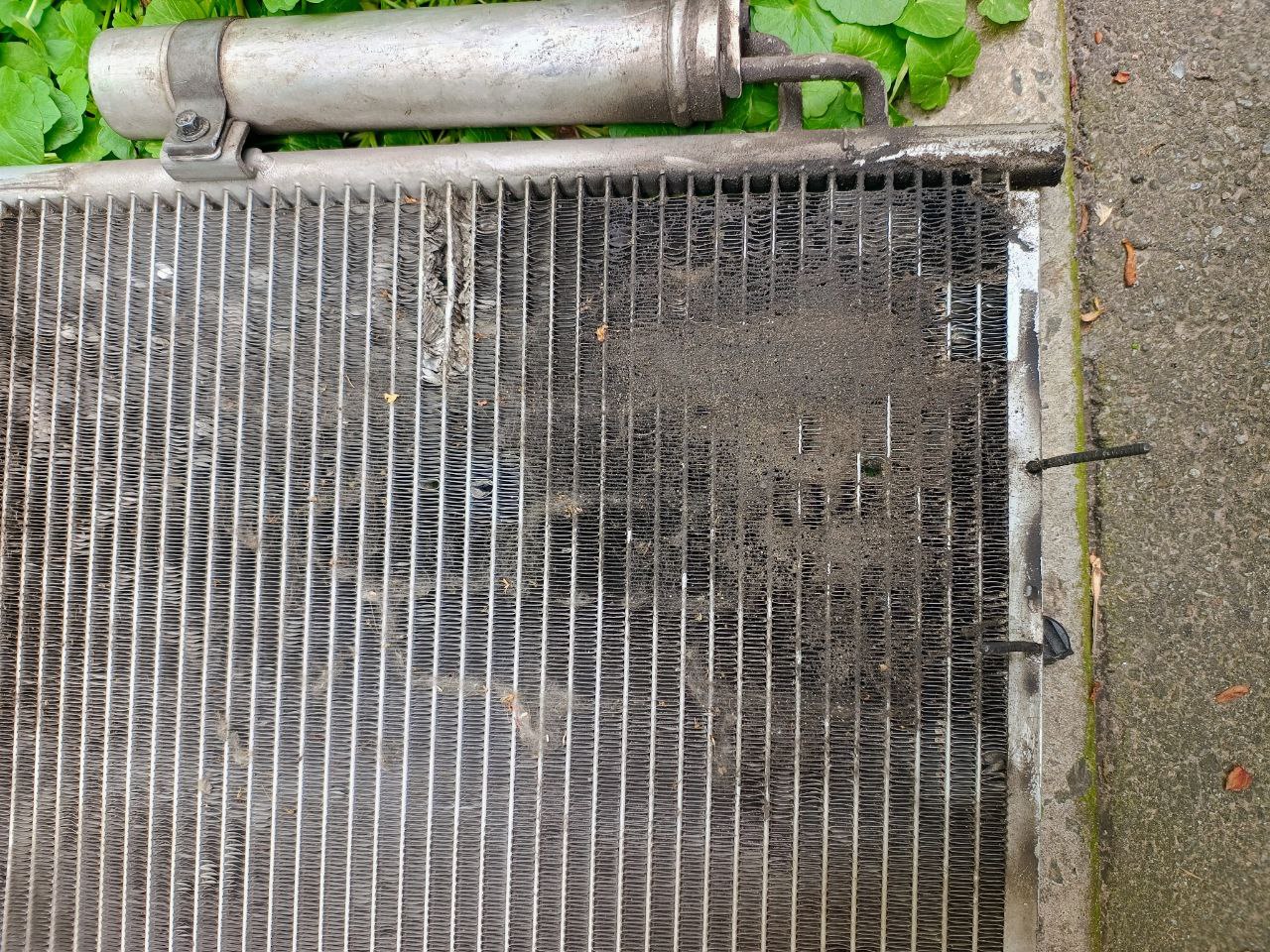

hugo-smk 25.04.2024 12:52 пишет:
Розказую свій досвід.
Треба було поміняти/запаяти радіатор, заодно накупив оригінальних прокладок в систему, щоб вже виключити по максимуму варіанти витоків.
Майстра знайшов наобум на ОЛХ, район Дарницької площі.
В цілому враження непогані,але трохи здивував мене спосіб закачки фреону.
По грошах - 1100 грн за 550 грам фреону.
І на 1400 робото по заміні радіатора, ніпелів і прокладок(без вартості прокладок).
Так щоб прям рекомендувати тут у відкриту, то не візьмусь, бо поки рано говорити за якість роботи.
Ось так виглядає радіатор.
Сліди минулої пайки, але наче не звідти тече.
Ось так виглядає радіатор.Сліди минулої пайки, але наче не звідти тече
