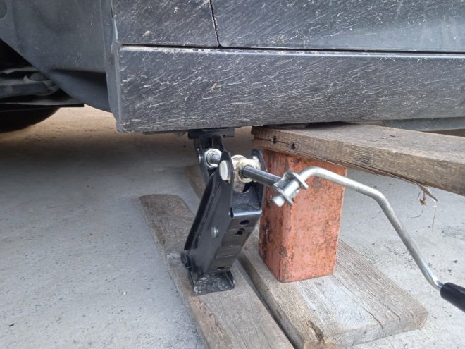

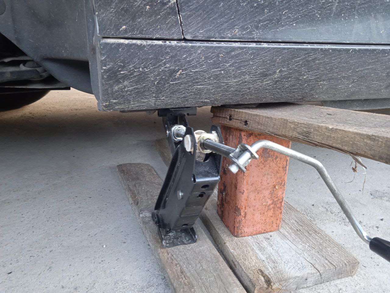

      29 апреля 2024 в 22:22 Гілками Прикріплені файли (0 завантажити)
Починав тему з покупки наполовину професійного інструменту, а закінчилось тим що можна користуватись автомобільним домкратом, головне щоб без піску і змащений, а підперти машину чим знайшов серед залишків металобрухту.
61 год (42 года за рулем), Киев
Сообщения: 11285
С нами с 30.01.2006
Re: Домкрат для домашнього користування. [Re: HDC1]
      30 апреля 2024 в 09:00 Гілками
имхо, разницы между домкратом и этой подпоркой нет. я бы не полез под машину. хоть колесо подложи еще
7 лет (14 лет за рулем), Киев
Сообщения: 4469
С нами с 01.07.2018
Re: Домкрат для домашнього користування. [Re: Alex2064]
      30 апреля 2024 в 10:09 Гілками
Alex2064 30.04.2024 09:00 пишет:
Там нормальна підпорка, залізний квадрат 10*10, товщина стінки 5 мм.
Під машину не лазив, стійку стабілізатора міняв.
