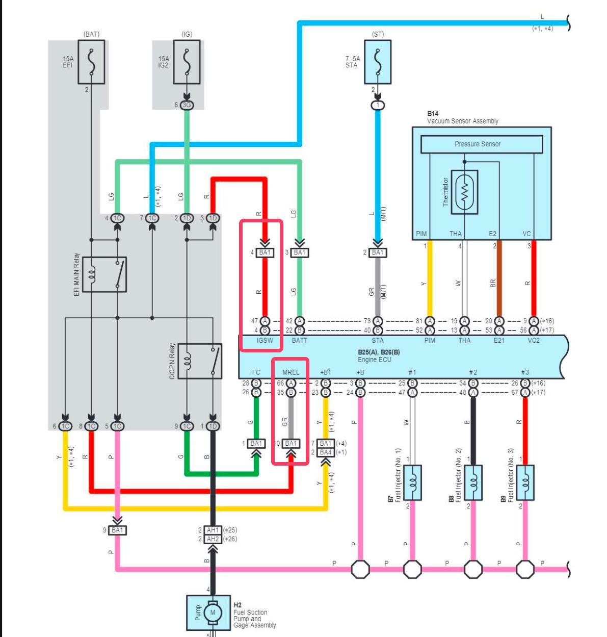

Може комусь ще буде актуально. citroen c1 2012 року - такий самий трабл трапився. Вдень все було ок, під вечір просто не завівся та зявилася помилка P0571 але датчик спрацьовує.
Комп діагностика показала. що все працює коректно, лише постийна помілка P0571 і не збивається.
У цих авто є впаяні 4 в 1 реле у блоці запобіжників під капотом. Серед них головне реле та реле паливного насосу. Коли вмикаєш запалення, головний комп отримую сигнал +12V і подає на головне реле -, після чого все починає працювати. В мене як раз не доходив сигнал від головного компу до реле (у блоці запобіжників правий нижній розєм червоний провід це +12V на головний комп, сірий над ним - від компа до головного реле)
[зображення]https://ibb.co/2n2GH6d[/зображення]
