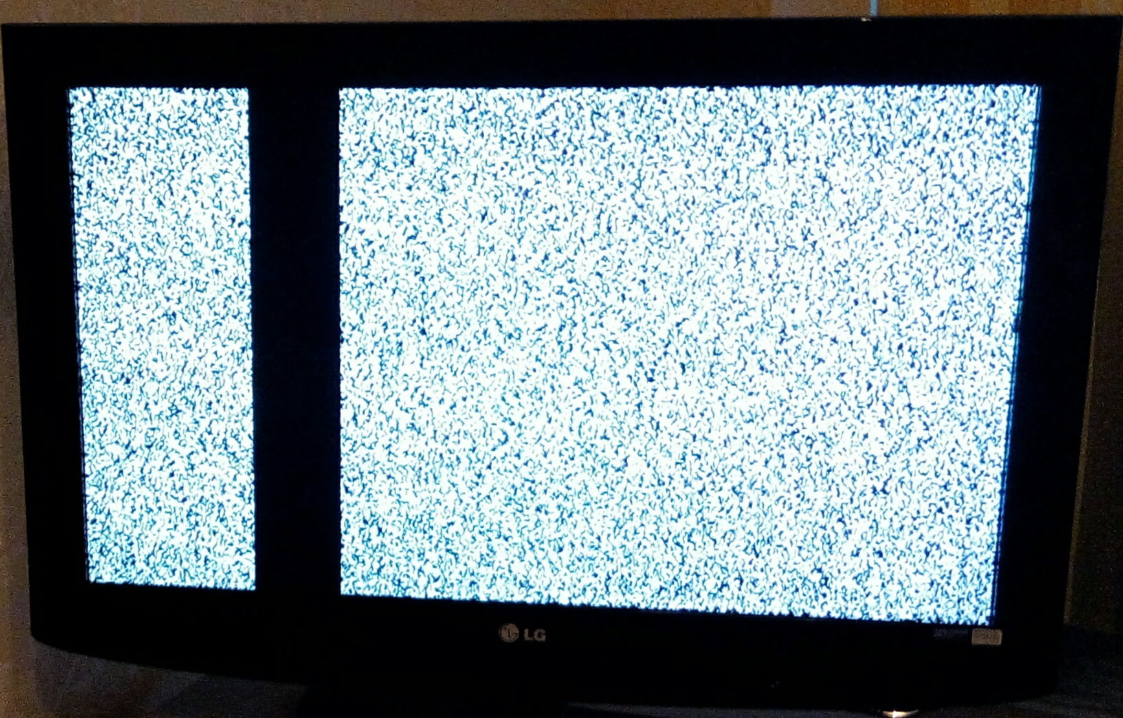

була фігня з ЛЖ - чорна вертикальна смуга раптово з'явилася теж без впливів. обдзвонив тоді купу сервісів, тут тему створив щоб почути думки та поради. майже одностайно всюди чув - матриці каюк, не чиниться.... знайшовся сервіс, що взявся полагодити, та й дійсно полагодили за цілком реальну ціну, все досі норм!ось тут полагодили - https://tveur.kiev.ua/
