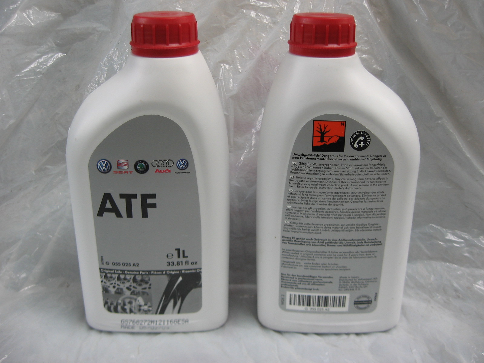

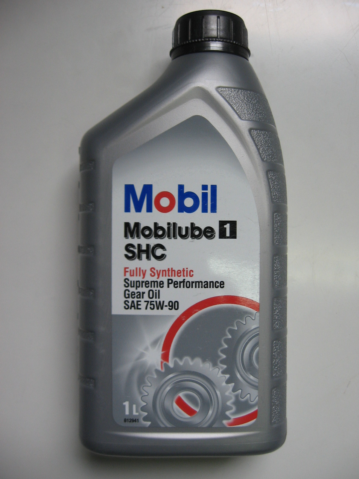

      11 мая 2024 в 16:12 Гілками Прикріплені файли (0 завантажити)
harald67 11.05.2024 08:23 пишет:
І згадувалися там оливи від практично усіх провідних виробників, аби специфікація підходила. Та і по специфікаціях був певний люфт.;
Так проблема не у оливі чи інших рідинах, а у можливості "колотити-бодяжити" фальсифікат на території, де закон що дишло. І уникати відповідальності за ці "мутки".
З технічного боку за умов здорової конкуренції між світовими гігантами байдуже заллєш у двигун ти Mobil чи Castrol.
Вся ота напускна утаємниченість полягає лише у тому, що той же Castrol зумів домовитися з скажімо концерном BMW і для цієї марки рекомендований продукт - Castrol (у пляшці з логотипом BMW).
А та ж сама Toyota чи VW знайшли порозуміння з Mobil і пляшечки з продукцією Mobil вже носять оригінальний логотип цих марок авто.
Резюмую: проблема полягає не у "маслі", а у беззаконні. Можна бодяжити, можна це продавати і нічого за це не буде. Але! Допоки це не перетинає межу України та скажімо Німеччини.

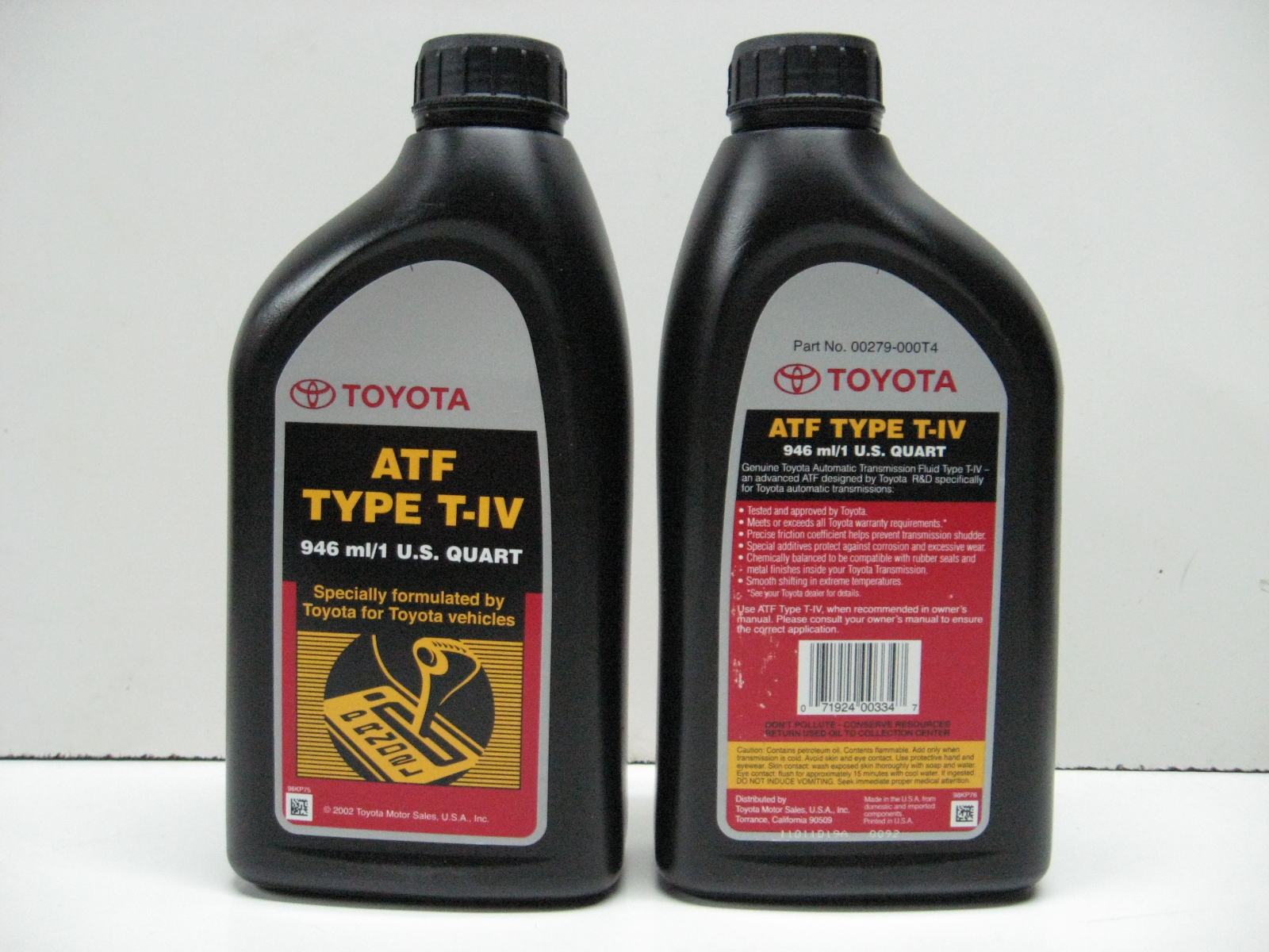

Re: Оф. СТО Кіа яке масло заливають [Re: harald67]
      11 мая 2024 в 16:13 Гілками Прикріплені файли (0 завантажити)
Toyota
Toyota
