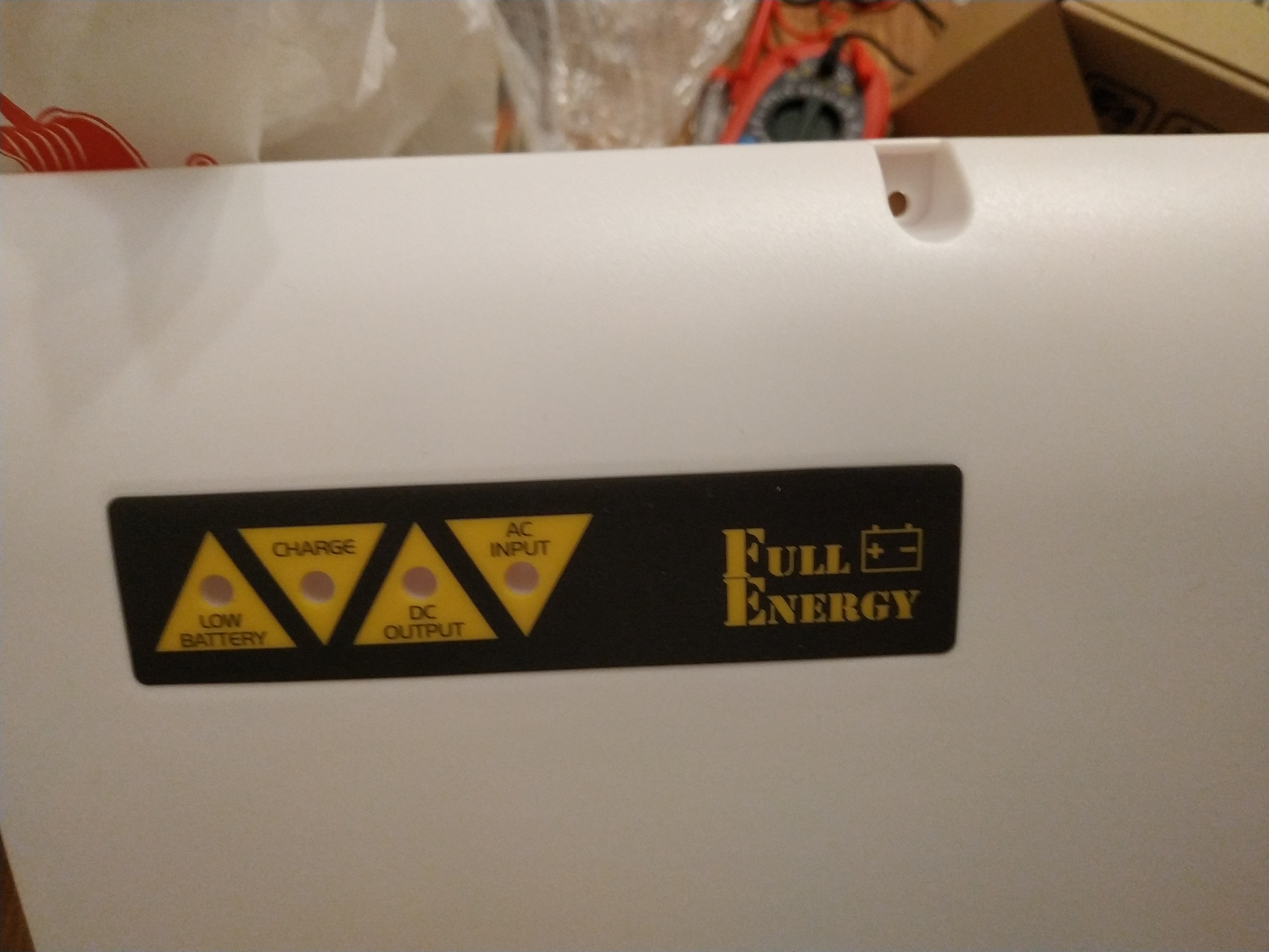

Блок безперебійного живлення Full energy для живлення девайсів 12v. В середині АКБ 12В. Зібрав. Приєднав до мережі 220. На вихід подає 12в. Підключаю акб- гасне індикатор живлення від мережі, починає працювати від АКБ. Від'єдную акб- знов загорається живлення від мережі. Хоча має включатись АКБ лише коли пропадає струм 220. Що з ним не так?

Може, там в мережі не 220, а 150, наприклад? Поміряти б.

230. Поміряв

З вашого опису виходить, що ви АКБ підключаєте потім, коли пристрій вже підключено до мережі. Але, як правило - спочатку треба під'єднувати АКБ, а потім - мережу. Не факт, що це вирішить вашу проблему, але...

Як тільки не пробував. Завтра понесу по гарантії... Така сама прибула живить роутер на дачі. За 4 роки ніяких проблем.

Полікувалось збільшенням вихідної напруги з 12 на 14В по рекомендації СЦ
