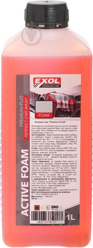

я беру в Эпицентре вот такую, меня полностью устраивает :
На пенокомплекте лью в флакондрик литровый на 1 деление, если не сильно грязное авто, остальное -вода. Если сильно грязное- на 1,5 деления пена, на
остальное вода. Моет норм
