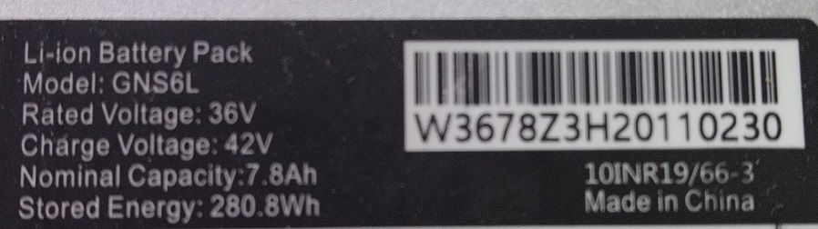

Караванщик 13.05.2024 10:11 пишет:
Якщо потужність мотора 350вт які акуми краще вибрати та якого бренда?
Это номинальная мощность или пиковая?
Хотя, даже не вникая в такие лютые подробности, могу предположить, что те же LG HG2 (это если хочется именно 3а*ч элементы) пойдут аж бегом.
Банальная математика: элемент отдает 20А при 2.5В - это уже окончание его разряда. Т.е. он может отдать одномоментно 50Вт при номинальной емкости 3А*ч*3,7В = 11,1Вт*ч. Значит, батарея из таких элементов емкостью 280а*ч (как на фото) одномоментно сможет отдать 1250Вт, что наверняка больше мощности мотора самоката даже с поправкой на все возможные потери на проводах и преобразователе (если там таковой имеется). И при расчете долговременно отдаваемого тока. А пиково эти LG отдают в полтора раза больше

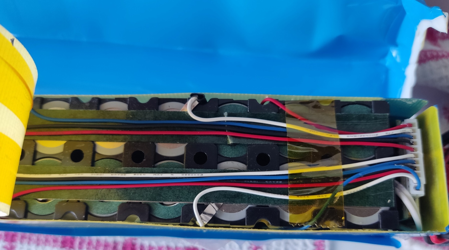

      21 мая 2024 в 21:34 Гілками Прикріплені файли (0 завантажити)
В середину батареї подивився, порахував, там 30 шт

P.S. А там внутри точно 18650, а не другой формат? А то мне по фото они черезчур широкими кажутся. Можно как-то маркировку где-то рассмотреть?
Змінено SeMeNUA (22:35 21/05/2024)

SeMeNUA 21.05.2024 22:32 пишет:
Треба буде перевірити )

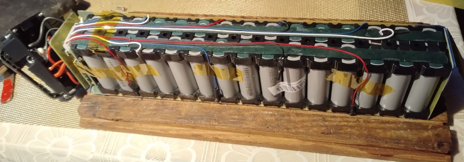

      22 мая 2024 в 21:18 Гілками Прикріплені файли (0 завантажити)
замовив 30шт
Sony / Murata US18650VTC6 3120mAh - 30A.
те що там зараз:
замовив 30шт Sony / Murata US18650VTC6 3120mAh - 30A.те що там зараз:

Караванщик 22.05.2024 21:18 пишет:
те що там зараз:
Не читабельно вышло на фото.
Надеюсь, там есть надпись 18650 на самом элементе?

Re: Порадьте де краще перепакувати батарею для велосипеда [Re: SeMeNUA]
      23 мая 2024 в 09:40 Гілками
так це вони
