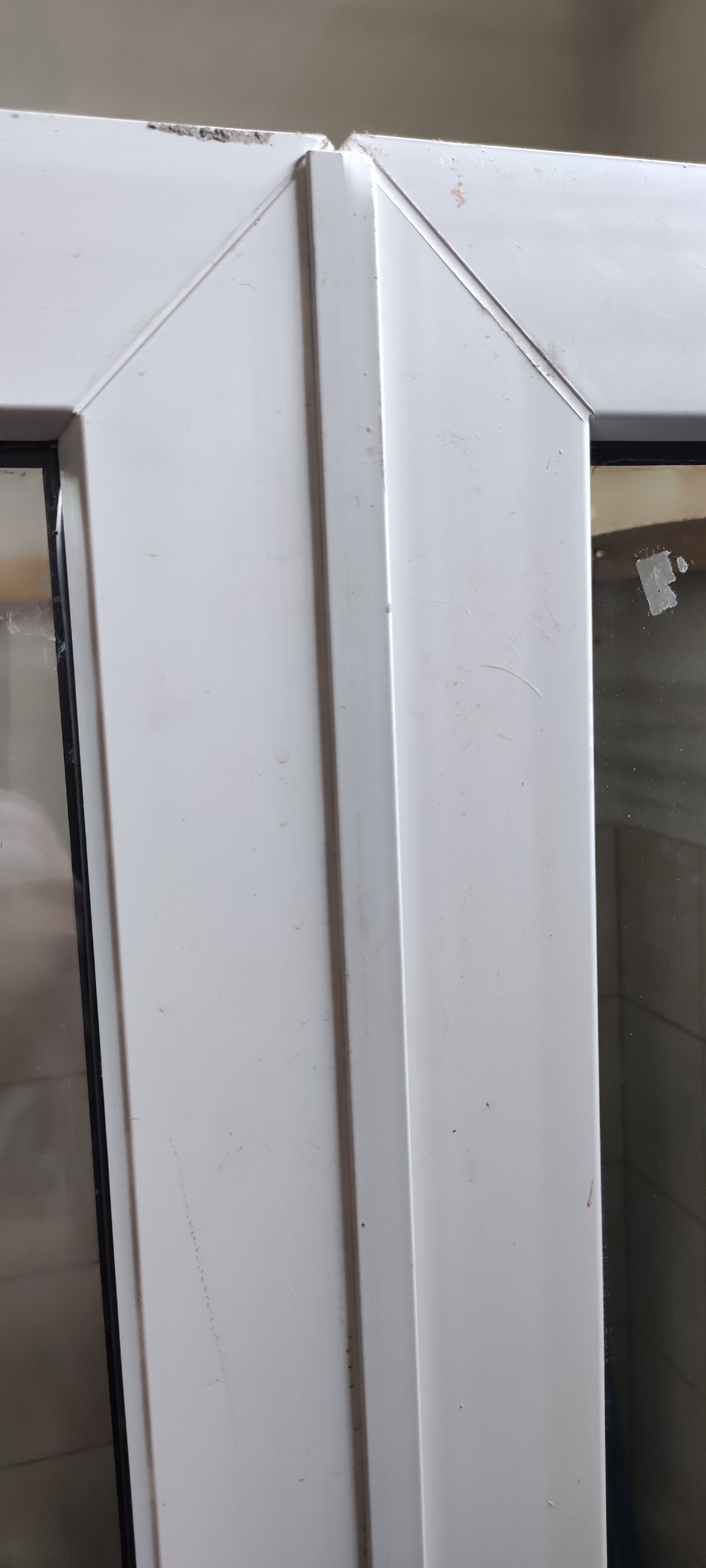

Потрібно такий елемент як з'єднувальна планка, чи якось по іншому воно називається, не можу знайти пошуком як не обзивав її.
І даже назва на самій цій штуці ніяк не гуглиться
Може хто в темі по вікнах, підкажіть де взяти.
П.С. воно треба для з'єднання вікон/дверей між собою.

Так виглядає на готовій конструкції

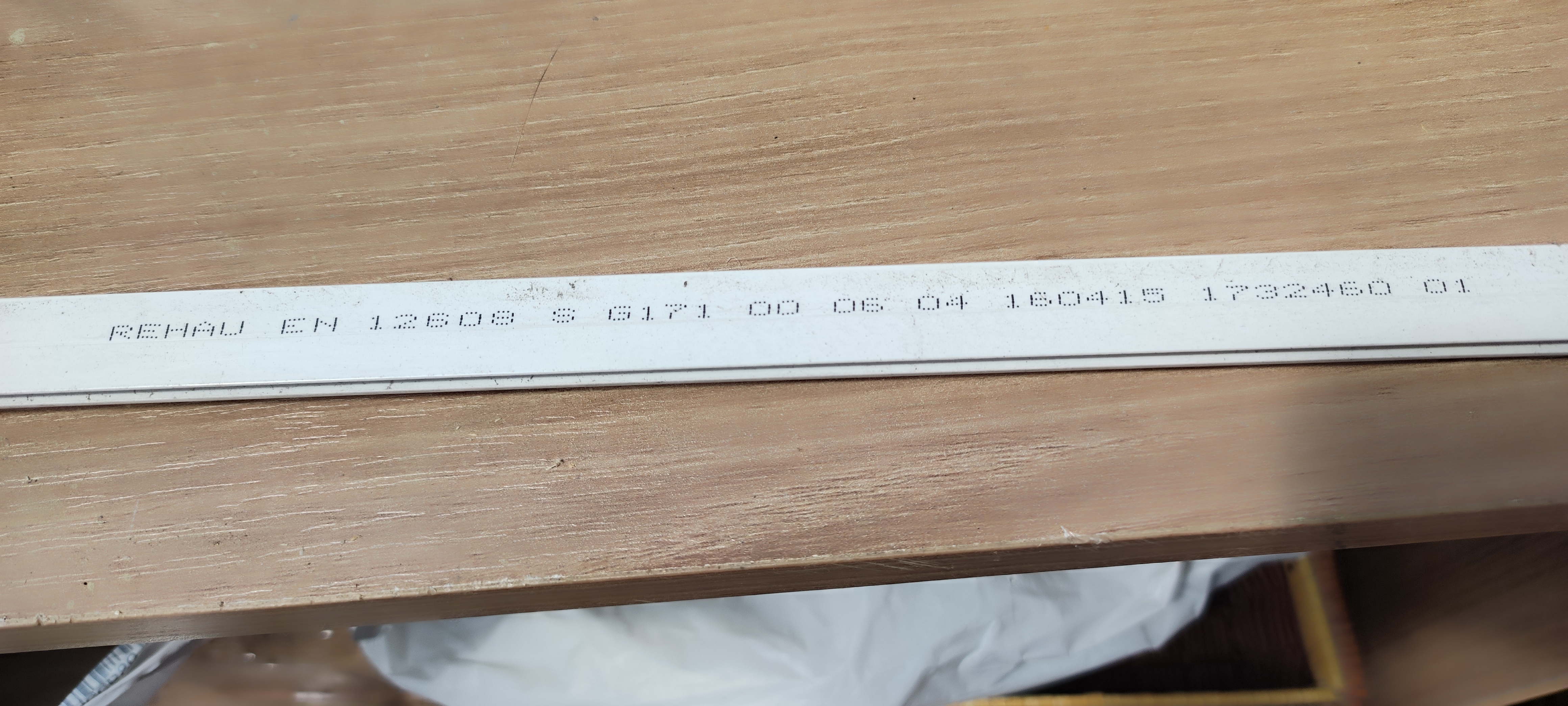

Ось номер:

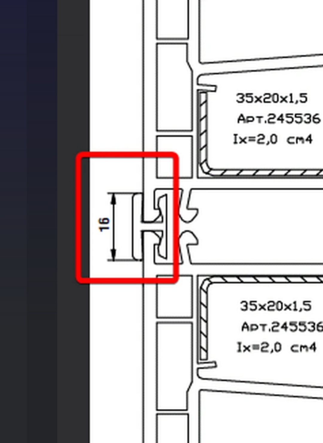

Думаю, воно для різних типів профіля буде різне.
У Юри спитай, якщо він сам сюди не дійде )))
https://profile.autoua.net/21506/
або шукай по назві "Rehau Соединитель Н образний"
На кшалт такого https://i.imgur.com/XTmnDa3.png
може тут є
http://okna-systems.pro/docs/dopolnitelnie-profili-rehau-60.pdf

Хлопці то все не те.
Я завтра зроблю більш точніше фото з розміром.
Бо те все я і сам знаходив але то не воно.
Блін даже не думав що в наш час даже Гугл не може допомогти в пошуку фігні на якій даже заводський партнамбер набитий

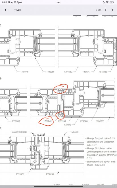

Yura-8 19.05.2024 23:11 пишет:
То мабуть Гугл неправильный... Або...

      20 мая 2024 в 13:54 Гілками Прикріплені файли (0 завантажити)
Сапожник 20.05.2024 00:09 пишет:
Так все вірно , це воно, вчора не додивився, спав вже мабуть
