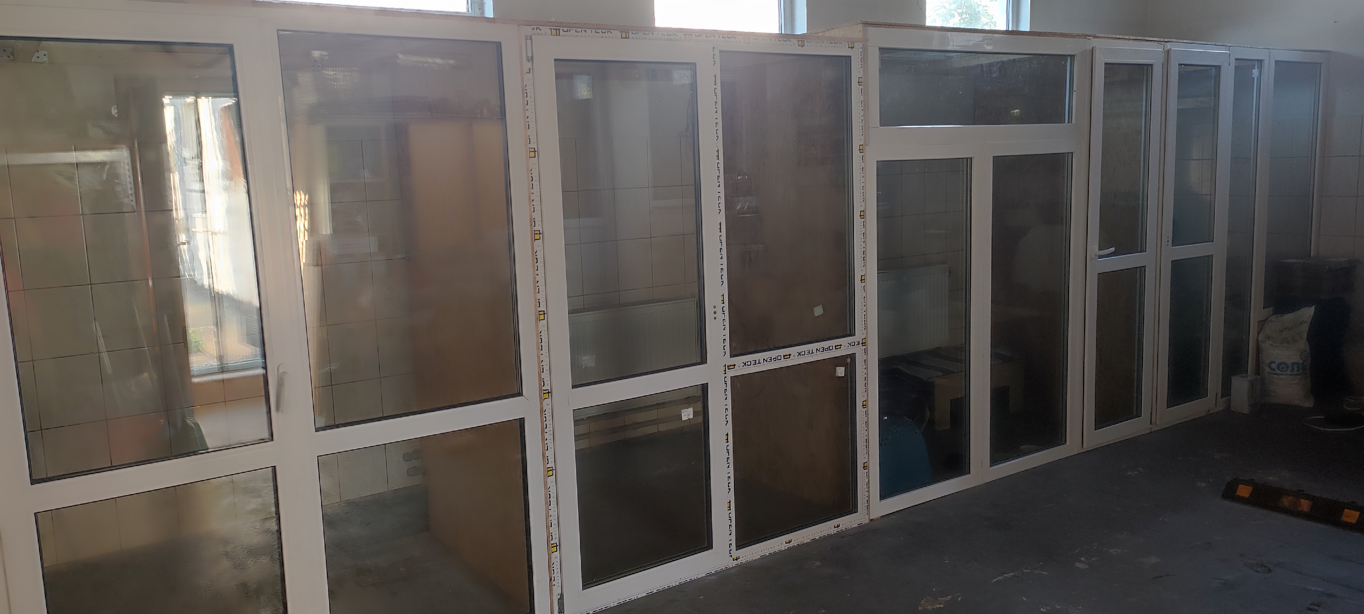

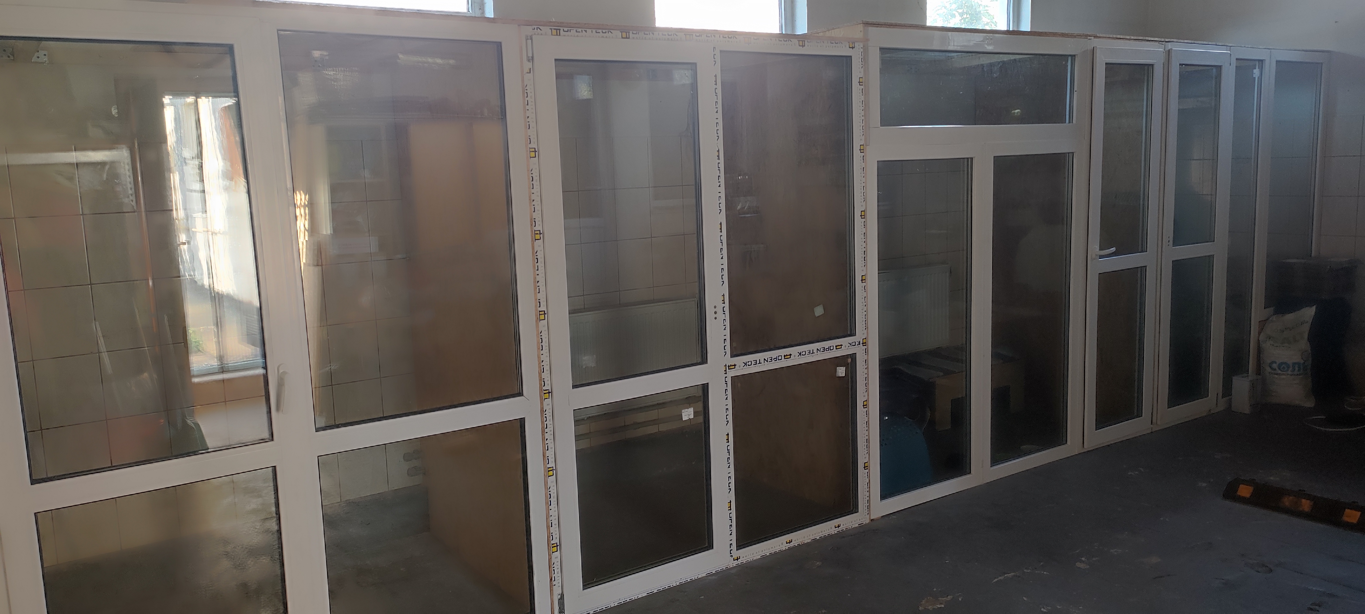

Так, пол уже давній (8 років) ніколи ніякої води і конденсату не було.
Але декілька років тому зробив там вальер (демисезонний) і положив там лінолеум, так от зараз його зняв і на підкладці лінолеуму був мінімальний конденсат з запашком цвілі.От і хочу підкинуть туди полістерол.

Теплого пола там не буде але буде обігрів (батарея) того вольєра.

От і чудово. Плівки там не треба. Та, про яку говорив я - кладеться на стіродур, потім тп потім стяжка. А як тп немає то плівка там ні до чого. Вище вірно вказали на властивості стіродура.
