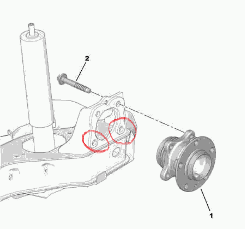

      18 июня 2024 в 12:12 Гілками Прикріплені файли (0 завантажити)
мені показали що шайби стають у ці місця між балкою та ступицею
Цікаво , як вони з толщиною шайб попадуть ?
якщо "шайба" буде по всій площині прилягання і клиновидна (наприклад знизу 1 мм а вгорі 2 мм товщини) - тоді думаю можна. Якщо ж просто класичні шайби у вказаних точках, а площина прилягання - висить фактично в повітрі... То не думаю що це хороший варіант.

shcherb 18.06.2024 17:54 пишет:
Сумніваюсь я, що за 2 тис грн там будуть заморачуватись виготовленням проставки на всю площину відповідної геометрії і клиновидної форми.
Скоріш за все наколхозять "на глазок" шайби на болти.
Чим буде черевато можна тільки здогадуватись. )

Aziz 18.06.2024 12:12 пишет:
Я знаю куди вони їх хочуть поставити, я не розумію як шайбою можна зловити 1-2 градуси. Я вже не кажу про те, що поставивши шайбу, в тебе ступиця не буде прилягати повністю до основи.
Не знаю, якийсь разводняк, а не вирішення питання.
По друге, коли вони підберуть шайби, то і гайка яка буде тримати ступицю, бути стояти косо і тримати тільки однієї своєю стороною.
По моєму за такі пропозиції, потрібно ламати пальці розвальщику.
