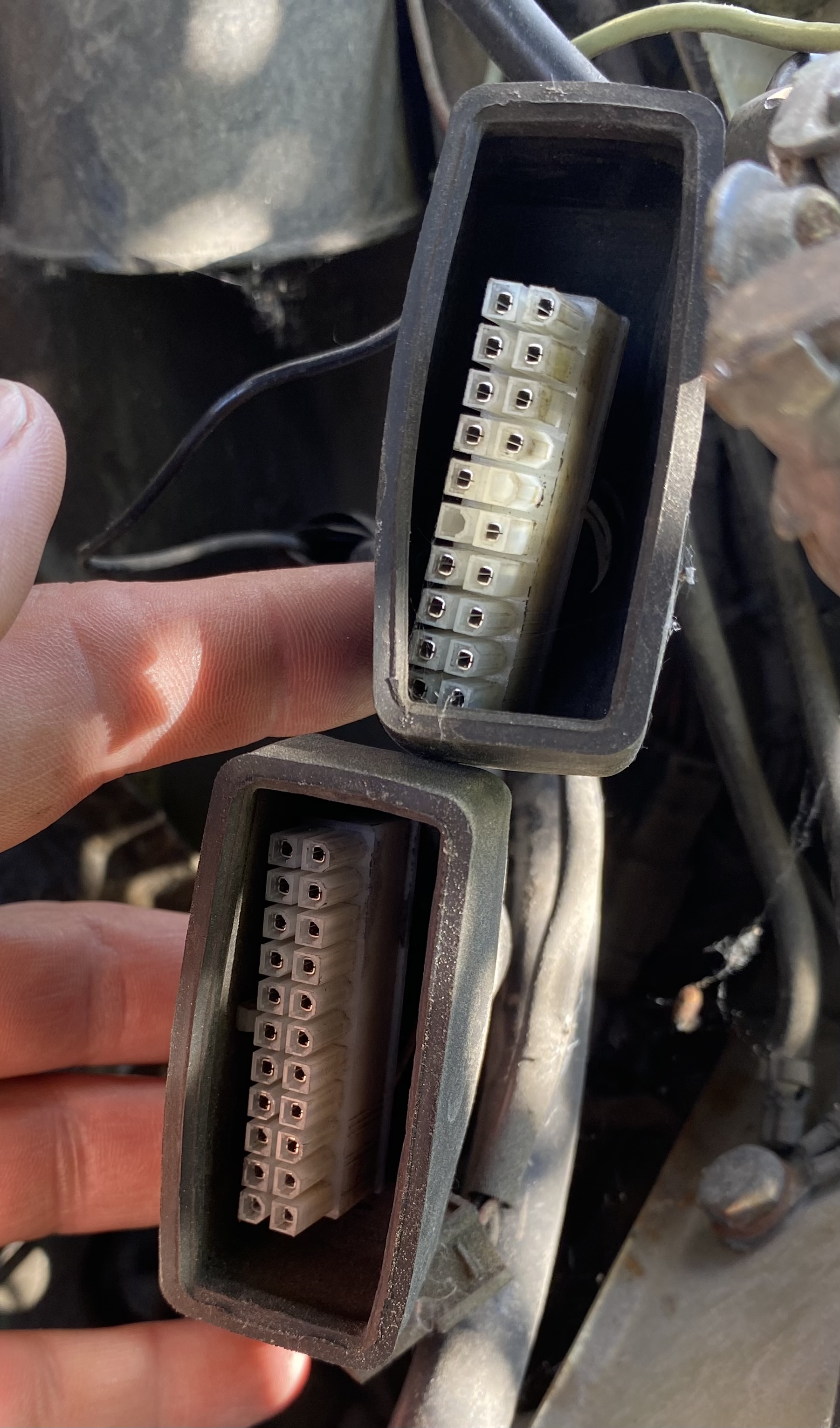

Добрый всем день. Подскажите кто знает пожалуйста.
В автомобиле установлено ГБО 4 поколения(лет 15 назад ставили). Бренд неизвестен.
Недавно хулиганы какие-то на парковке возле дома сперли из под капота блок(мозги) гбо.(
И теперь даже на бензине не заводится. А ездить как-то нужно, хоть и на бензине.
Какие действия нужно произвести с проводкой чтобы запустить на бензине ?
Я так понимаю мне нужно подать напряжение на бензонасос и бензиновые форсунки? Думаю напряжение на эти узлы были разорваны и заведены на блок гбо при установке гбо?
Заранее спасибо за ответы.

Знайти схему роз'єма і з'єднати розірвані ланцюги на бензинові форсунки. Бензонасос думаю тут ні до чого.
Я б намагався знайти такий самий блок на олх, наприклад.

Якщо не має якихось додаткових емуляторів, того ж бензонасосу наприклад, то з'єднання проводки на форсунки повинно допомогти.

Викладіть фото розъєму, проводки, мап сенсору. Я так розумію, там не дуже так багато варіантів.

      23 июня 2024 в 19:21 Гілками Прикріплені файли (0 завантажити)
Researcher 21.06.2024 16:01 пишет:
maxen 21.06.2024 13:55 пишет:
На жаль я навіть незнаю яка фірма блоку гбо в мене була, тому шукати нема як)
Дякую за інформацію!
Це фото роз’єму
Це фото роз’єму
