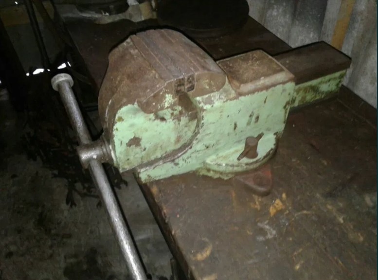

Б/у-шные советские искать, только надо выбирать, потому что могут убитые или поломанные (лопнутые что не видно в собранном состоянии)
А так, золотой середины нет, тиски по которым можно херячить молотком и гнуть трубы - это "тиски слесарные", например как на картинке, у меня такие в гараже, весят килограмм 40. Для тонких и точных работ - это тиски для моделирования, поворотные на шарнире, очень удобная шутка, такими дома пользуюсь. У меня Стенли но есть более дешевые аналоги. Стенли как раз весят 1,5кг, это к тому что если бить молотком то не по таким тискам
Из "универсальных" для дома я бы что-то такое смотрел. 10кг, есть точные губки+ захват для трую.
Б/у-шные советские искать, только надо выбирать, потому что могут убитые или поломанные (лопнутые что не видно в собранном состоянии) А так, золотой середины нет, тиски по которым можно херячить молотком и гнуть трубы - это "тиски слесарные", например как на картинке, у меня такие в гараже, весят килограмм 40. Для тонких и точных работ - это тиски для моделирования, поворотные на шарнире, очень удобная шутка, такими дома пользуюсь

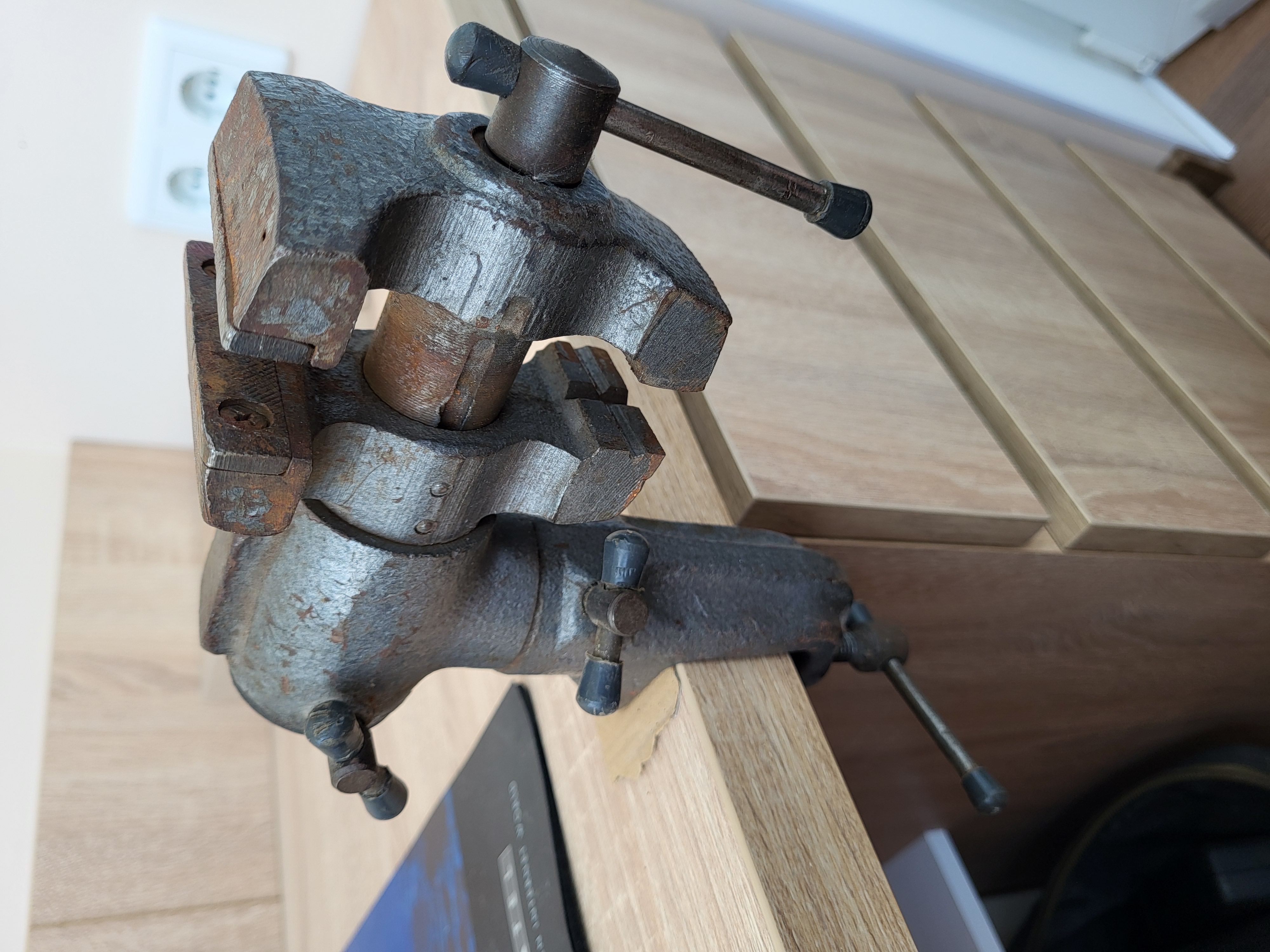

      4 июля 2024 в 15:00 Гілками Прикріплені файли (0 завантажити)
Гарна якість, для "квартирних" майструвань вистачить. Одразу прикинь до чого їх будеш кріпити, на мою столешню 2*18 мм ДСП стають впритик.

це слушне зауваження, пішов переміряв дошку на столі, вийшло 43-45 мм.

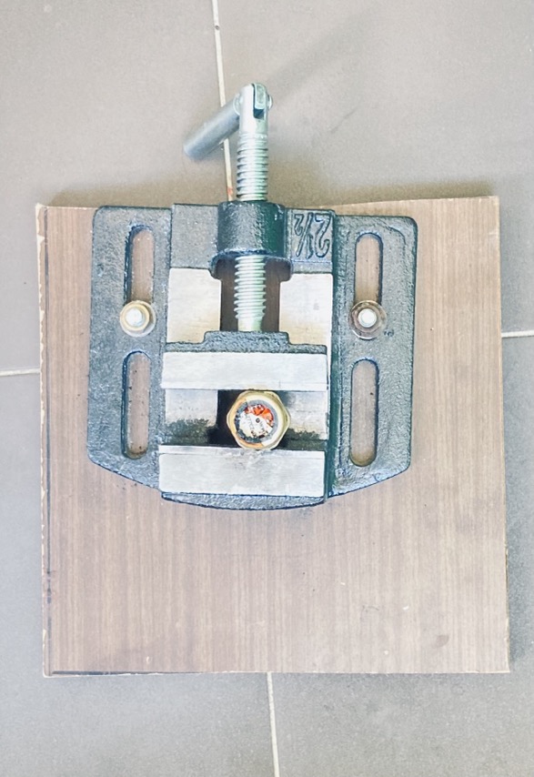

навесні теж мав таке питання. мав ще із радянських мабуть часів маленькі лещатка із зажимом на стіл. але зажим на стіл - не влаштовував, міцно не тримається, та й стіл шкода. предивився інет, відкинув варіанти з пластику та алюмінієвих сплавів, шукак з чавуну та сталі.
хотілось щось компактне, мобільне, тому що теж не маю місця для стаціонарного встановлення. обрав от такі "ВЕРСТАТНІ ЛЕЩАТА" https://epicentrk.ua/ua/shop/mplc-leshch...zvFHOwBwThg8LYY
тобто, не саме ці, а такої конструкції. за їх вагою вже відчутно, що міцніші та надійніші за алюміній та пластик.
закріпив їх на шматку ДСП, зберігаються на полиці у шкафу господарському, за потреби дістаю, користуюсь! лещатами задоволений, для моїх домашніх побутових потреб саме те, що мені було треба!
