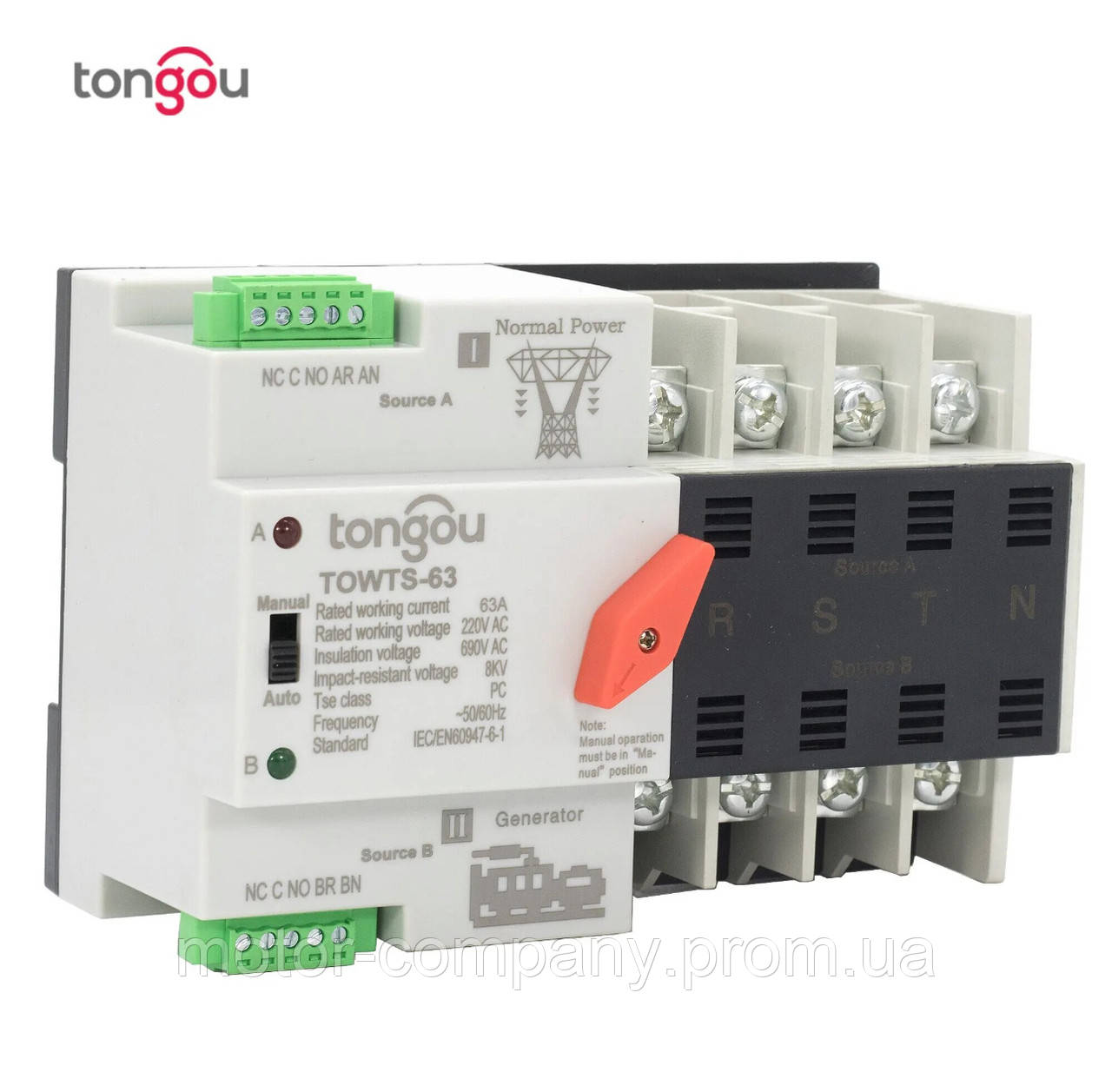

Да, АВР имеет один вход приоритетный, а второй - резервный. Когда на приоритетном есть питание, то он переключает на него. Если на нем пропадает питание, но оно есть на резервном - переключает на резерв.
Да, питание на инвертор брать с любой из фаз и нуля до АВР (прямо с входящих контактов этого самого АВР можно подключить). Инвертор будет работать всегда, независимо от наличия нагрузки на нем. Если надо чтобы инвертор просто так не работал, когда есть свет, надо брать АВР с клеммной колодкой сигнальных контактов ( вот такого типа, бренд на картинке никакого значения не имеет). Там, по сути, контакты сигнального реле, которые замыкаются/размыкаются в зависимости от наличия питания на входе. Можно через них подключить питание инвертора (вместо кнопки, а точнее - параллельно кнопке). Свет есть - реле разомкнулось, инвертор выключился. Свет пропал - реле замкнулось, инвертор стартовал. Только при таком подключении надо еще реле задержки между инвертором и АВР, которое будет давать инвертору время на запуск
Только тут есть 2 но:
- не будет режима ИБП, т.е. свет будет пропадать при отключениях на несколько секунд (которые нужны инвертору, чтобы стартовать)
- надо проверять, заряжает ли инвертор батареи в выключенном состоянии. В одной из соседних веток камрады писали, что не все заряжают
P.S. 4-полюсный АВР определяет наличие электричества на приоритетном входе только по однйо из фаз (на выбор). Т.е. подключать надо к сигнальным контактам самую живучую фазу, если вдруг есть нестабильность сети и какая-то фаза может пропадать

АВР вже замовив саме такий, з додатковою сигнально колодкою
