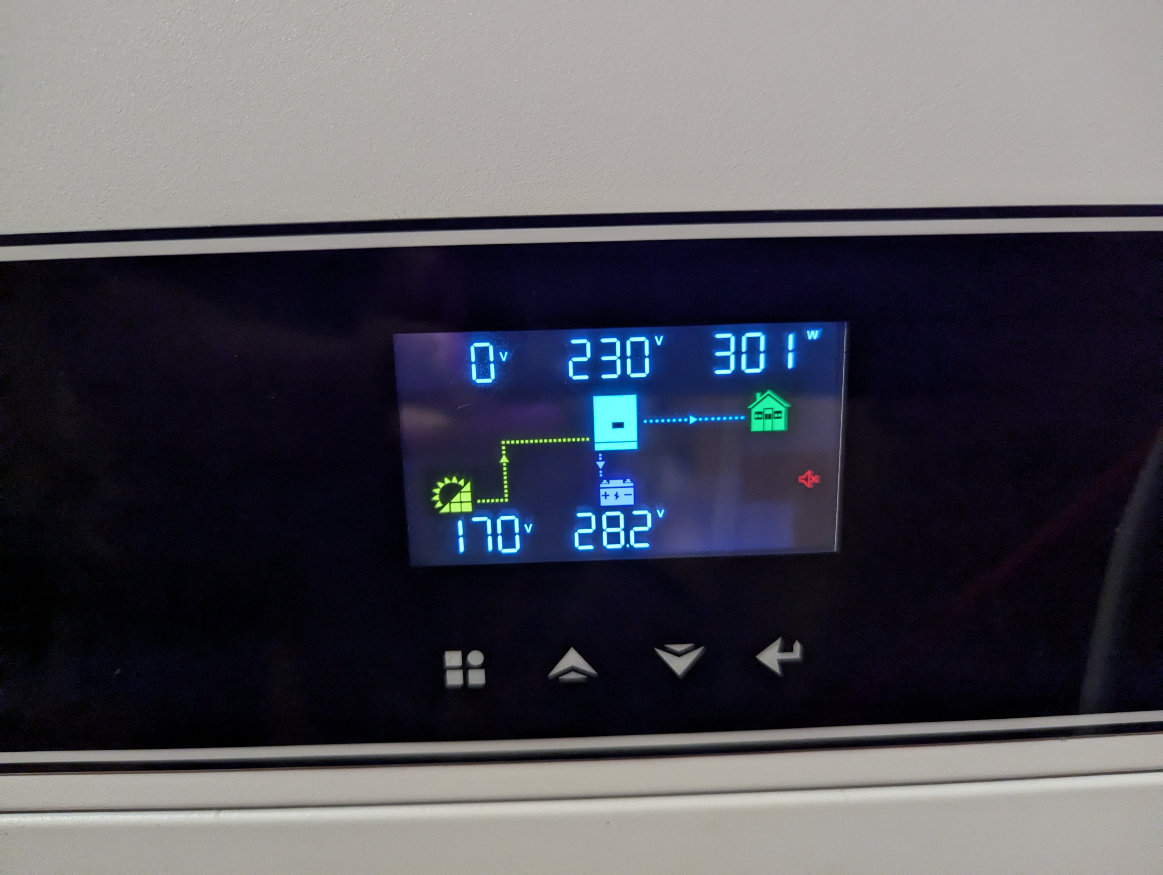

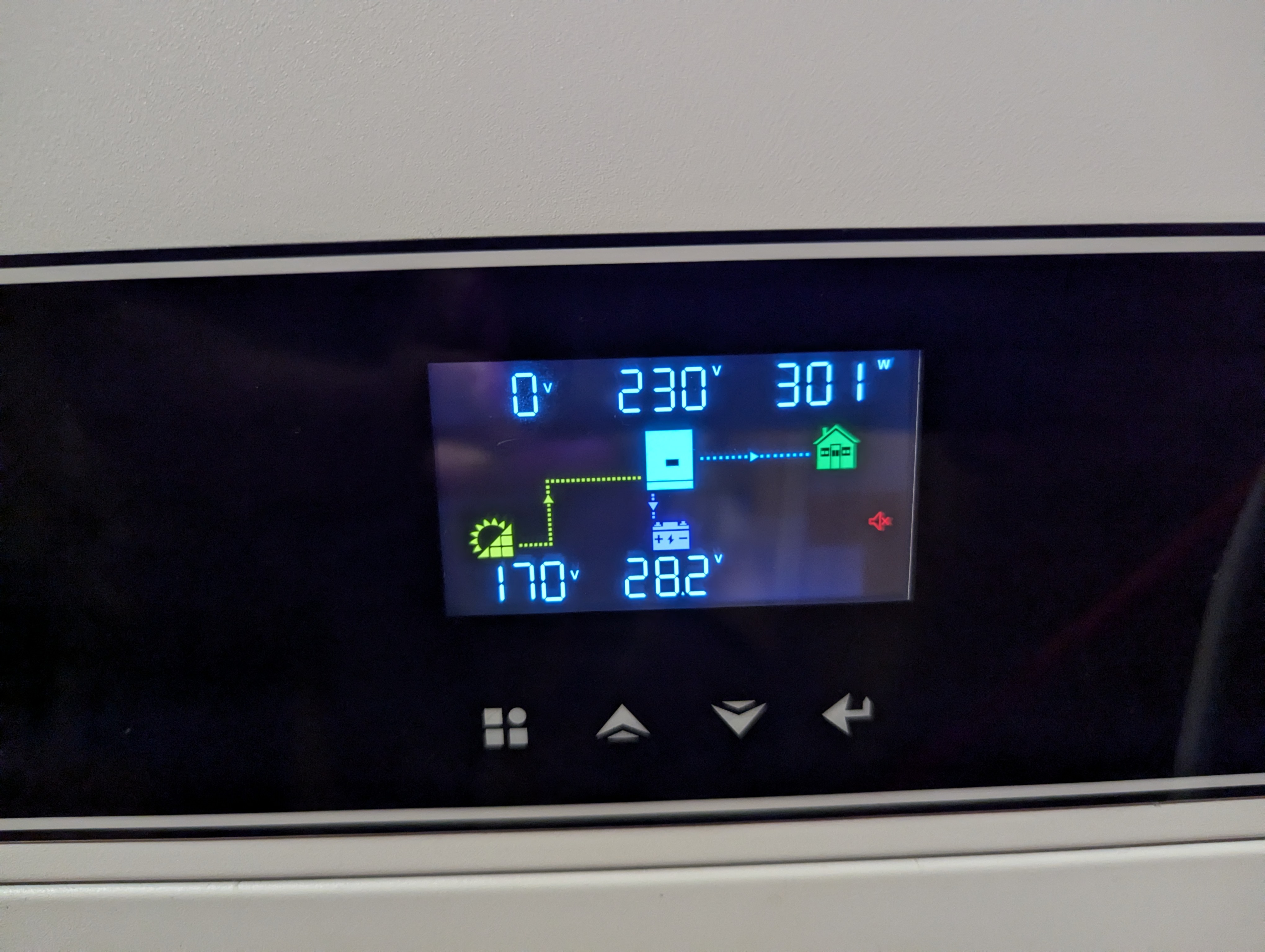

Mutant 15.07.2024 11:08 пишет:
SeMeNUA 15.07.2024 10:54 пишет:
Mutant 15.07.2024 10:36 пишет:
Гібридний інвертор він же змішує струми, від сонячних панелей, від аккумулятора, від мережі. І при цьому підтримує струм певної "кондиції".
Нет. Он подмешивает, но при этом он делает напряжение такое же, как на входе (частота/напряжение). Иначе он не сможет синхронизироваться с сетью
Я полив практично не використовую від мережі, тільки від сонця.
Ось, від сонця тримає 230В.
