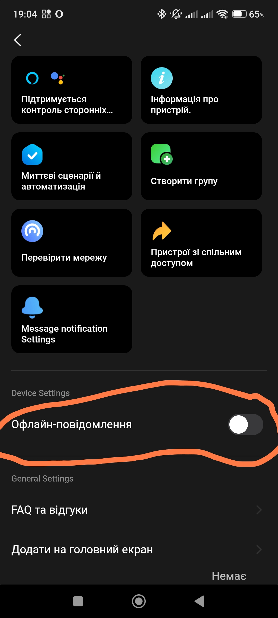

      15 июля 2024 в 19:05 Гілками Прикріплені файли (0 завантажити)
Daugava 15.07.2024 19:01 пишет:
Djohny 15.07.2024 17:15 пишет:
Купи розумну розетку та з телефона завжди будеш знати є світло чи ні. Tuya ще присилає оффлайн повідомлення при відімкненн але з затримкою. Ціна питання 150+ грн.
btw, серед електромотлоху, що я прикупив на ali, виявилася і Tuya розетка ($3.19), купився на рекламу "With Power Monitoring Timing Function".
Сюрпрайз, power monitoring передбачає ручне заповнення даних що ти на розетку повісив, та оформлення платної підписки. Безкоштовних сповіщень я щось там не знайшов.
Або в мене не та туйя Або ...

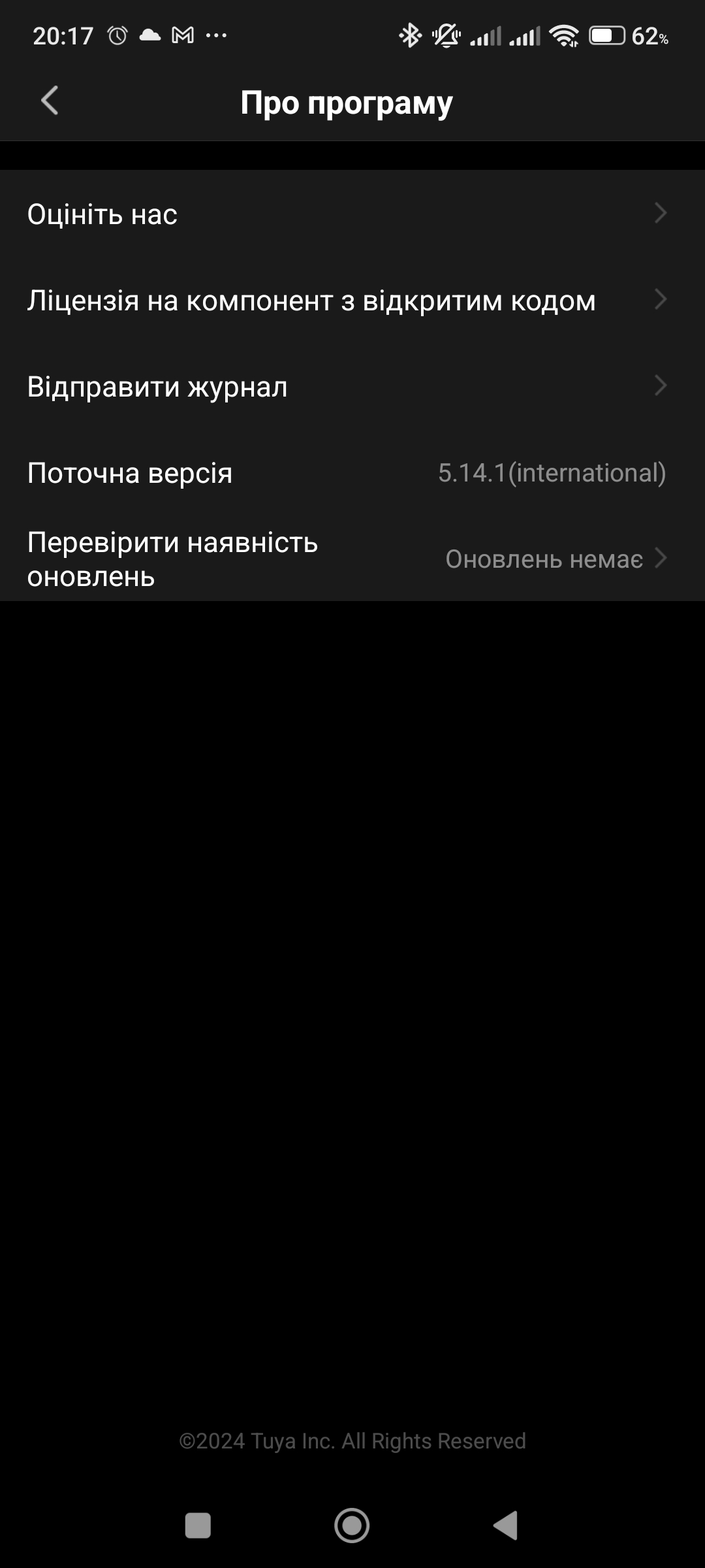

      15 июля 2024 в 20:18 Гілками Прикріплені файли (0 завантажити)
Daugava 15.07.2024 19:23 пишет:
Djohny 15.07.2024 19:05 пишет:
Схоже, що інша. Я ставив з Google Play два додатки з різною назвою, але абсолютно ідентичних в середині (Tuya Smart та Smart Life). В обох української нема, так що у тебе точно іншій додаток.
https://play.google.com/store/apps/details?id=com.tuya.smart&pli=1
перевір регіон гугла та туйї. Оби два Україна.
Ще й телефон українською.

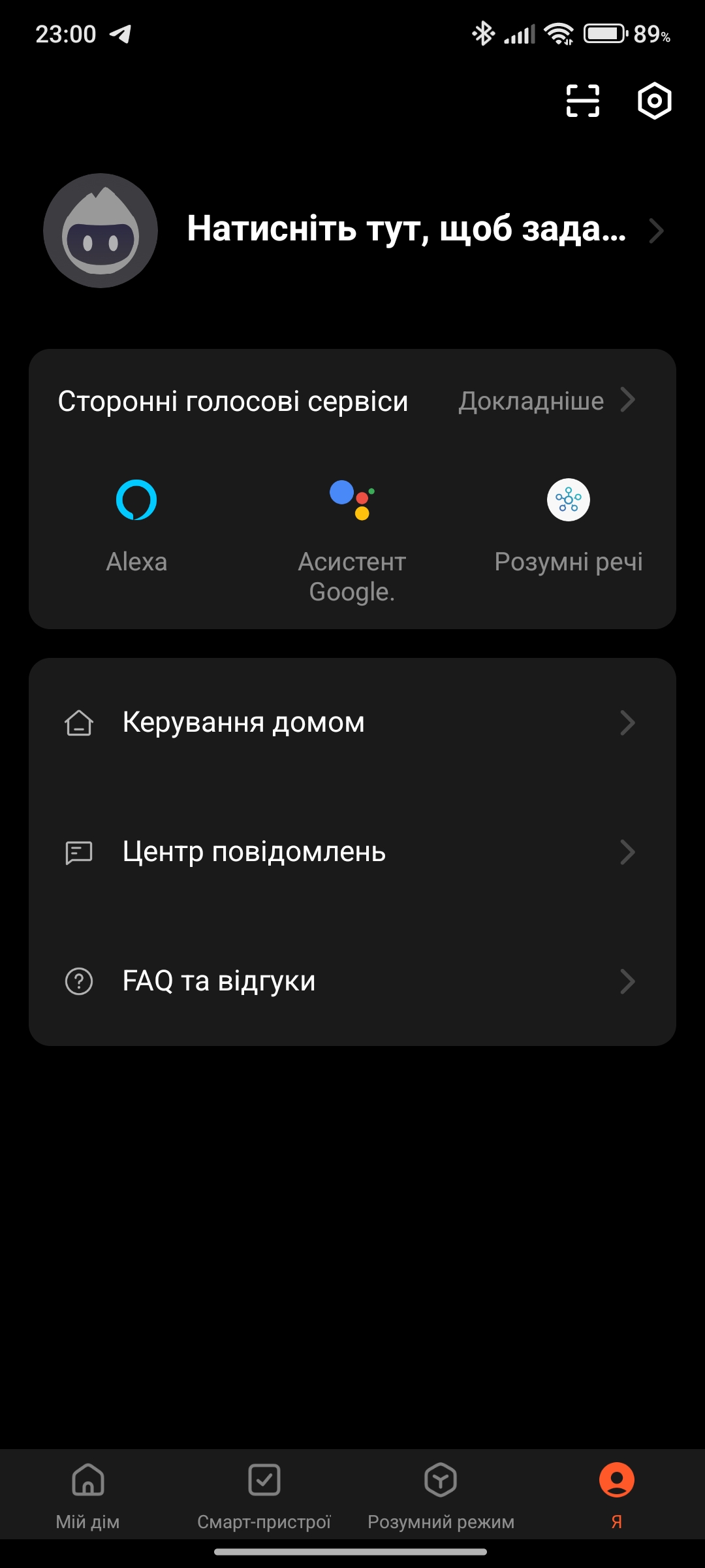

      15 июля 2024 в 23:06 Гілками Прикріплені файли (0 завантажити)
Змінив мову телефону. Додаток перейшов на англо-український суржик, версія додатку тотожна. Але подібного меню не знайшов. Найбільш схоже це.

Daugava 15.07.2024 23:06 пишет:
У вікні самоїі розетки натисни олівець зверху, там.

Djohny 16.07.2024 00:20 пишет:
Дякую, нарешті знайшов. Взагалі відчуваю, що старість наближується. Сучасні інтерфейси часто ставлять мене в тупик .
Чи вірно я розумію, що для керування розеткою треба бути з нею в одній мережі. Тобто просто подивитися стан через хмару не вийде?
