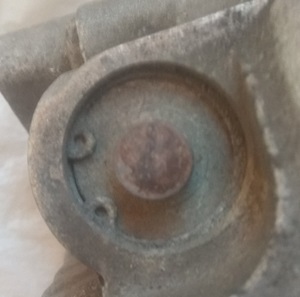

И с клапаном незадача. Они, как оказалось, на разное давление бывают, с разной цветовой маркировкой. Насколько это критично? В наличии только оранжевый. Родные идентифицировать в силу времени уже не получается.

Клапан надо ставить по маркировке такой как стоял, иначе потом начнутся другие проблемы

По оригинальным каталогам нет такой отдельной детали. По заменителям есть варианты по цветам. Характеристики нигде кроме, как на али не нашел. И это пугает ))
Пробовал искать по разборкам: либо фото этой детали нет, либо еще запущеней, чем у меня.
