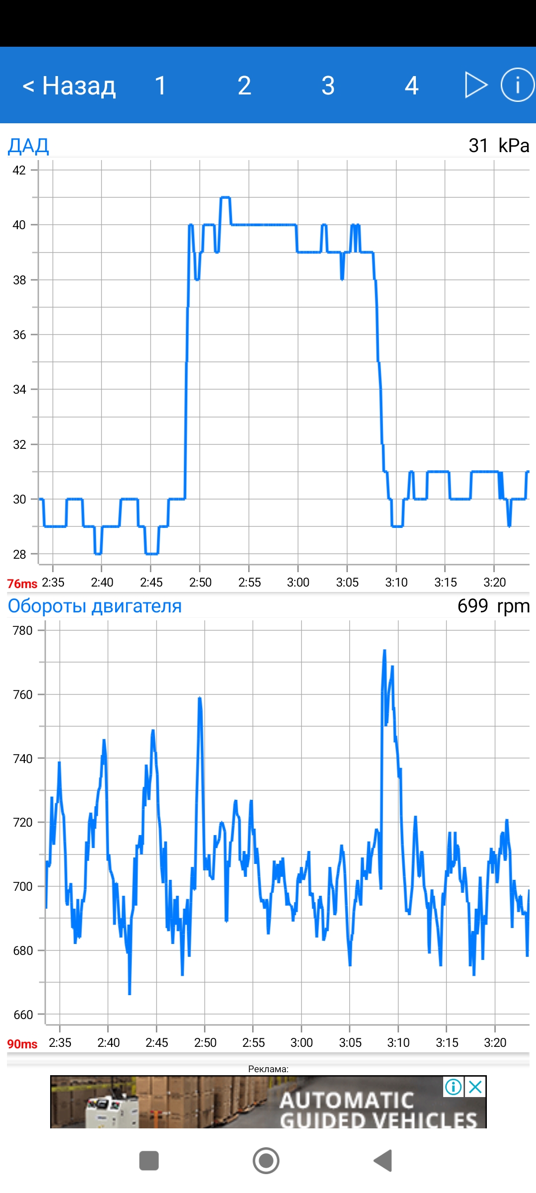

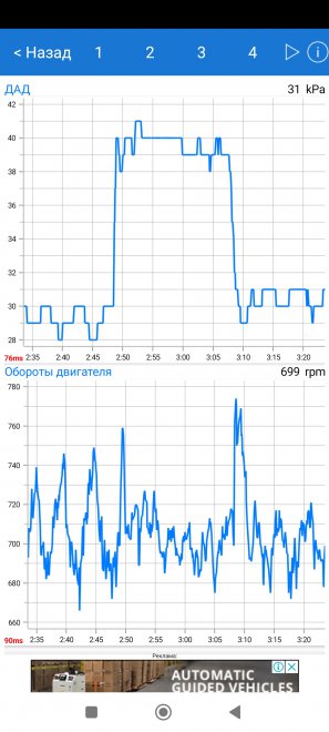

Всем привет. 1 год владею Ford Focus 2009 седан пробег 258 тыс. км. К работе двигателя претензий не было - едет без рывков, никогда не глох, масло не жрет. 5 месяцев назад была вибрация в салоне, замена всех трех подушек двигателя исправила проблему. Весной обратил внимание, что вибрирует руль на холостом ходу (даже визуально), особенно на "P", на "D" по - разному, видимо в зависимости от наклона автомобиля. Случайно обнаружил, что вибрация есть только при включенном кондиционере. В CarScanner сопоставил графики оборотов и давления во впускном коллекторе (если получится приложу к сообщению), где видно, что при включении кондиционера обороты не меняются, а давление при этом увеличивается с 30 до 40 кПа.
Вопрос 1 - куда смотреть в первую очередь? В интернете нашел такие варианты: регулятор холостого хода, ЭБУ, компрессор.
Вопрос 2 - через что может передаваться вибрация с двигателя на руль?

Никуда. Не мешать машине работать. Так и должно быть.
