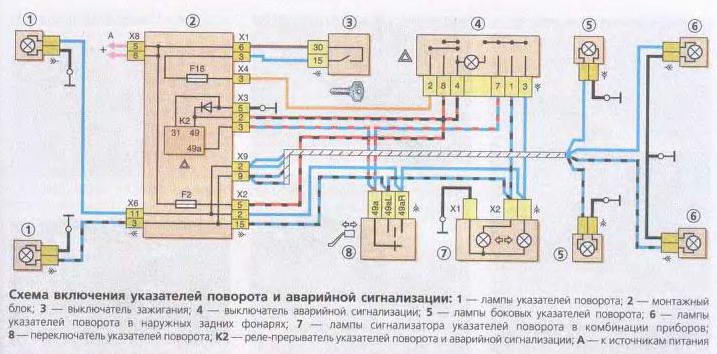

Машина Таз 2108 2000 г.в. 1.5. инжектор, бортовой компьтер. Короче неделю назад пропали повороты/аварийка, все остальное заводиться, сигнализация работает в норме, компьютер ошибки не показывает (не работающих поворотов), туды сюды, в самом блоке предохранителей отсутствует (+) на аварийку и повороты, проверяли прибором, тоесть на предохранители подачи нет, решено было следующее напрямую брошен провод с акб, за неделю погорел блок предохранителей (евро). Ладно 195 грн. новый (кстати вчера смотрели блок идентичен авто десятого семейства, точно такой же и старый был). Проблема осталась на новом блоке опять же отсутствует (+)на повороты/аварийку, ковыряния электрика на близ лежащем СТО ничего не дало.
Вопрос что может это быть? В чем искать причину, как идет распределение напряжения, сначала на Б/к или на блок предохранителей? Все реле, провода целые. У машины один хозяин - сосед.

      4 января 2007 в 11:14 Гілками Прикріплені файли (25 завантажити)
Зы: Просто пол дня я и сам там убил, а он уже недели 2 с машиной копаеться, может сталкивался с подобным кто-то .
Вот схема,тестер и терпение приложи.Удачи.

Спасибо за схему, причиной замыкания оказались поплавленные контакты на кнопке аварийки, работа паяльником и все стало в норму
