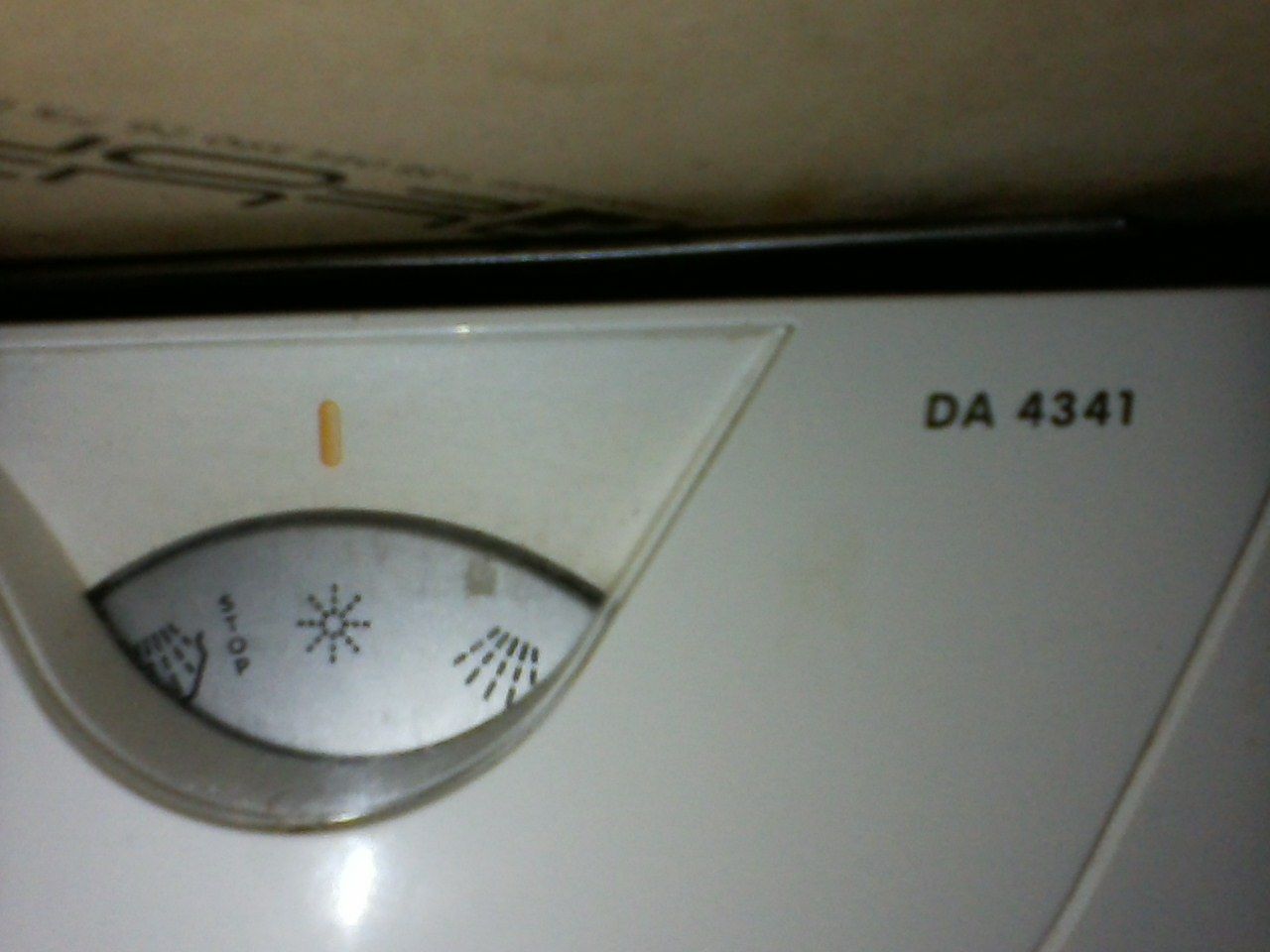

Может и мою Zanussi где-то стукнуть надо? Ей лет уже не один десяток конечно, но моет отлично, вот только на одном из режимов без сушки стала в конце цикла гудеть в районе кнопки включения. Будто бы реле какое-то залипло или соленоид. Но если этой кнопкой ее на пару минут выключить а затем включить обратно, то мойка заканчивается нормально, без всяких посторонних звуков.
Может и мою Zanussi где-то стукнуть надо. Ей лет уже не один десяток конечно, но моет отлично, вот только на одном из режимов без сушки стала в конце цикла гудеть в районе кнопки включения
Змінено SARS (17:07 12/11/2024)
Выходит , что из практики ремонта машинок 10 + лет все сводится к зачистке контактов и чистки камеры пресостата (в моем случае ) . Когда зависает можно попробовать поворушить клеммы , или мелкой наждачкой их зачистить .
Мне тоже нравится как моя моет , ну а эти поломки следствие сырости
