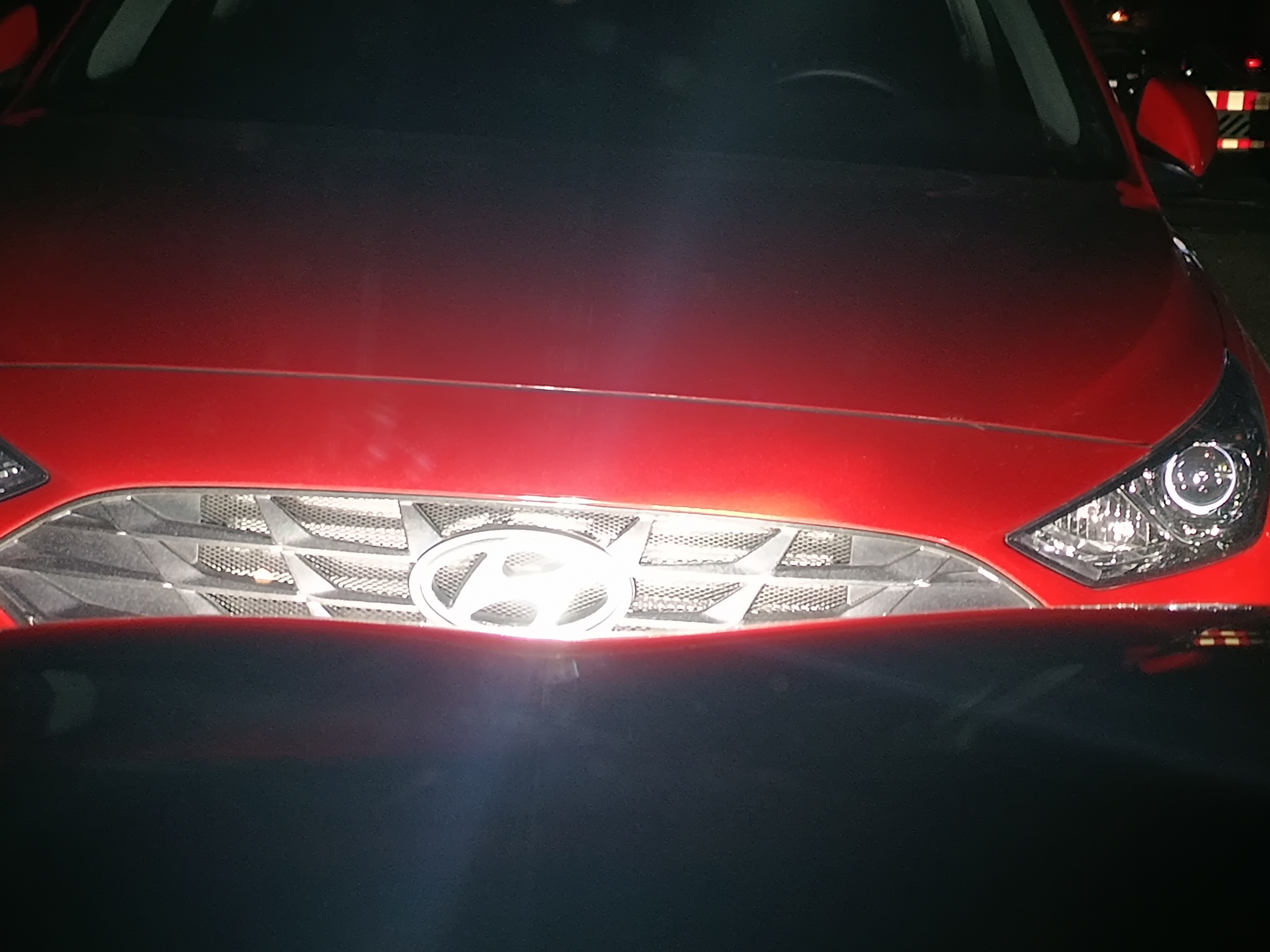

Сообщения: 4702
С нами с 12.01.2014
Re: Сітка в бампер-варто чи ні? [Re: hugo-smk]
      7 октября 2024 в 13:10 Гілками Прикріплені файли (0 завантажити)
Сообщения: 4702
С нами с 12.01.2014
      28 ноября 2024 в 18:47 Гілками Прикріплені файли (0 завантажити)
Самопал?
Самопал.
Сообщения: 13441
С нами с 20.09.2001
      28 ноября 2024 в 20:00 Гілками
hugo-smk 28.11.2024 18:47 пишет:
Самопал?
Імхо так, самопал

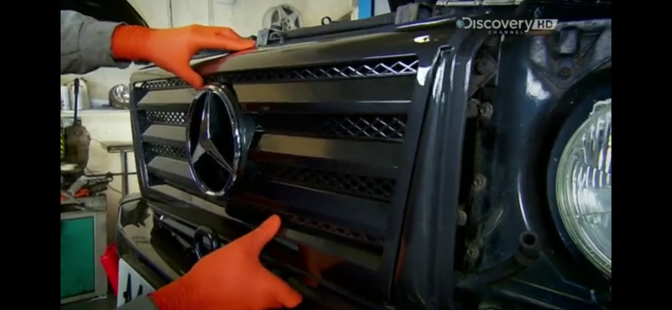

48 лет, Киев
Сообщения: 5136
С нами с 13.08.2013
      28 ноября 2024 в 22:30 Гілками Прикріплені файли (0 завантажити)
Значь скоро движок накриється від перегріву
Доречі незодавно дивився передачу "Махінатори", робили Гелік і нову решітку ставили з сіткою. Ось скрін зробив
Значь скоро движок накриється від перегріву  Доречі незодавно дивився передачу "Махінатори", робили Гелік і нову решітку ставили з сіткою. Ось скрін зробив
