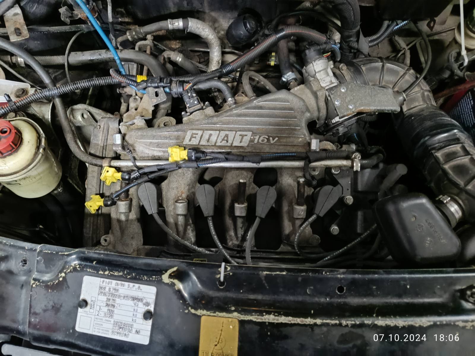

      7 октября 2024 в 19:34 Гілками Прикріплені файли (0 завантажити)
как ни не стыдно но проблема оказалась в ..йне - свежий взгляд сразу нашел проблему. Починили меньше чем за 2 минуты.
как ни не стыдно но проблема оказалась в .йне - свежий взгляд сразу нашел проблему
Змінено Djohny (19:35 07/10/2024)

Затички на місці газфорсунки не вистачає?

      7 октября 2024 в 20:30 Гілками
Researcher 07.10.2024 20:11 пишет:
БІНГО! Саме так. Я ще дивувався коли пів-години шукав ключі від авто, тримаючі їх у руках.. Мабуть треба все-ж перепочити.. бо навіть у лікарні працювати прийшлось.

Так на сто был? Не заметили?

      8 октября 2024 в 16:07 Гілками
kraev 08.10.2024 15:18 пишет:
Djohny 07.10.2024 20:30 пишет:
на сто как раз и заметили. Сильно ржали.
