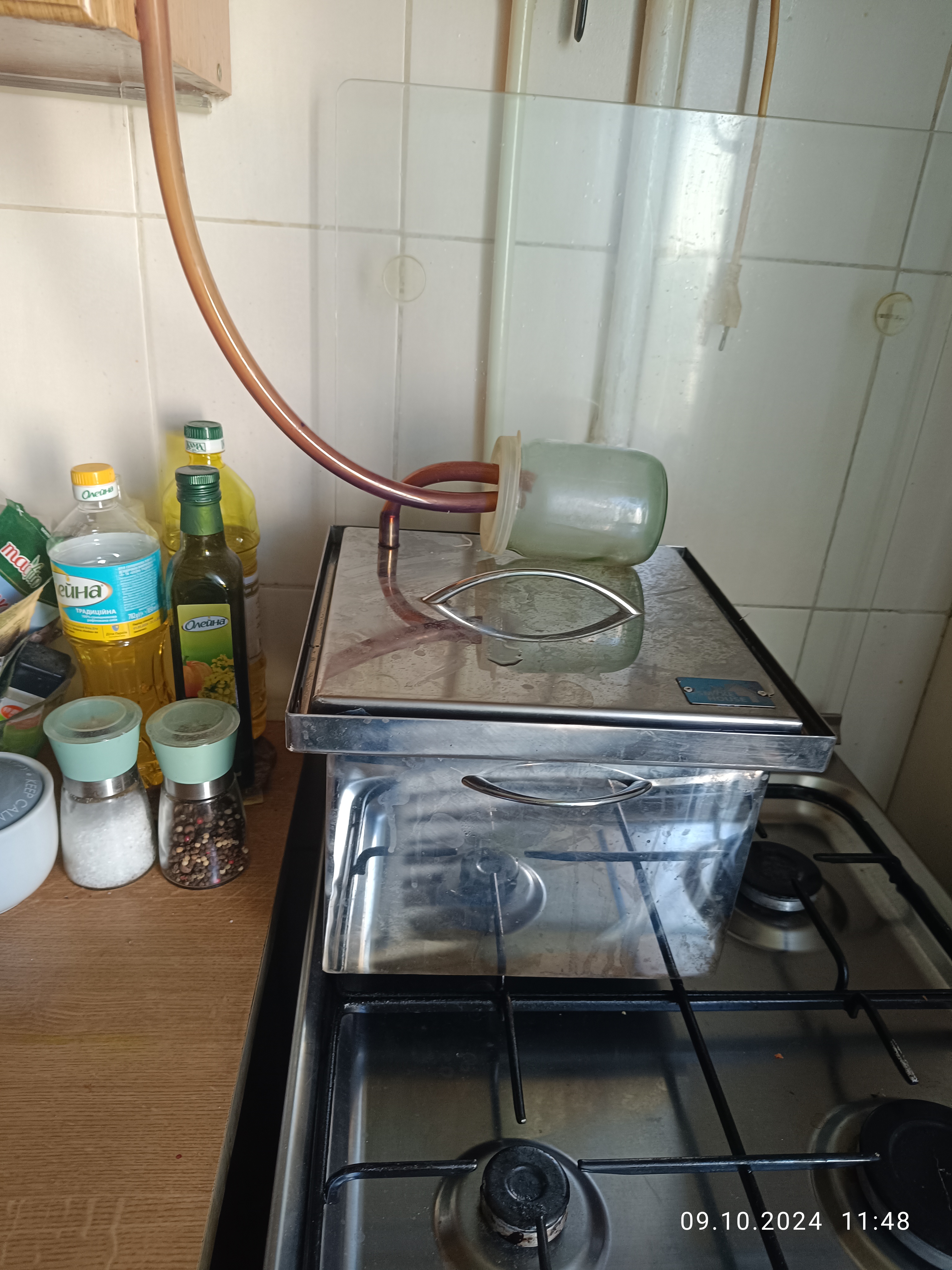

взял пока на попробовать, зашло, но не могу придумать решение нюанса:
трубку для віхода діма чтоб не раздражать соседей вівел не в окно а в вытяжку, жалоб нет, запаха нет, вроде все ок, НО! конденсат из трубки скапываает назад, испаряется и мсо получилось копчено-пароваренное. Кто как решал этот трабл, если он у кого-то еще возникал?

А трубку сам придумал? Все что "дымоход" всегда буде с влагой при небольшой температуре "топки"поэтому или горизонталь с каплеотвожом или как задумано - "на бальконь"

трубку придумали до меня, но в вытяжку это уже мои частности. В принципе придумал пустить через банку под вертикалью ,тогда назад стекать будет в банку а не в коптилку. Тут еще из первых версий с плоской крышкой а не домиком что тоже есть не гуд .. но зараза все равно вкусно.

Вообщем эксперимент вроде удался. Пока влага скапливается в банке а дым лишний уходит. По окончанию процесса посмотрю на результат по готовому продукту, но уже есть отличия в поведении коптилки - нет шума испаряющегося капающего конденсата.

железная коробка на плите, внизу на дне - щепа (вот на скумбрии попробовали бук и ольху 70/30 , на курице - яблоню, но хочу купить пакет вишни) которая тлеет и дает дым.

С сухопарником необходимость возникла т.к шланг дыма у нас идет вверх в вытяжку а не горизонтально за окно и влаги остается слишком много, в результате получается не горячее копчение а вареное на пару и прикопченое. По вкусу кардинально разное с магазинным - у нас из добавок только соль и специи и ноль "жидкого дыма" которым часто грешат.
