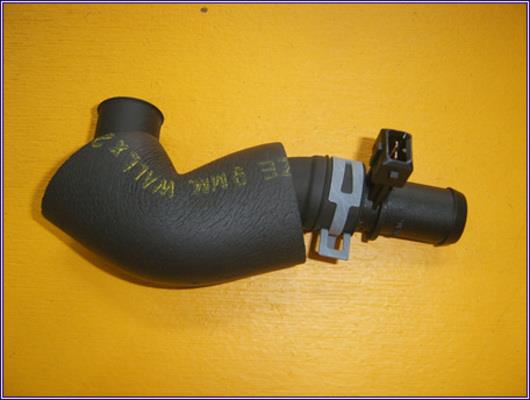

Добрий день )
Хтось стикався з такими підігрівачами , хочу собі щось подібне встановити . В мене пробіги не великі і в прошлому році видавило масло . Взагалі , за весь час це було вдруге . Як наслідок ремонтували генератор , бо лилося на нього .
Дякую

Це нагажує наномагніти на бензолшлангах
Як що не знаєш , то нащо трендіти ? Трубеи з підігрівом йдуть с завода
Звідки вона там утворювалась? Ємульсія - це вода в маслі, та наче іі повинно бути багато щоб таке зробити.
Чи щось інше мається на увазі?
При малих пробігах не встигає випаровуватись та намерзає кожного дня , потім забиває трубку , тому й ставлять підігрів

Но я бы начал с банальной прочистки этой трубки "ёршиком". там наверняка на стенках наросли отложения, уменьшилось сечение. Если сечение вернуть к норме, проблема с "выдавливанием масла", скорее всего, уйдёт
В трубках чисто ( снимал и чистил ) , да и ничего там не отлагалось .
Попробую сам сделать что то подобное
В трубках чисто ( снимал и чистил ) , да и ничего там не отлагалось .Попробую сам сделать что то подобное
