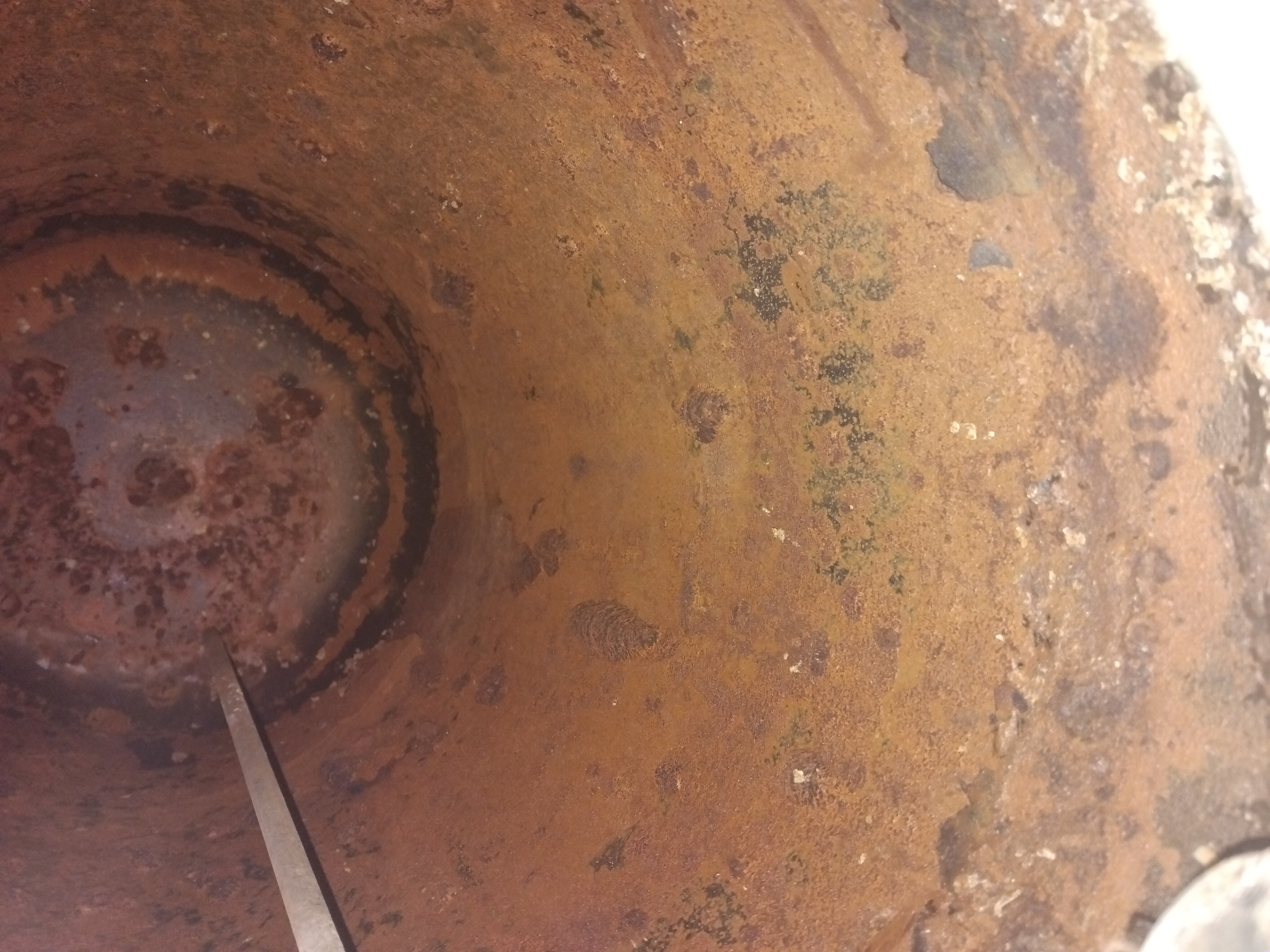

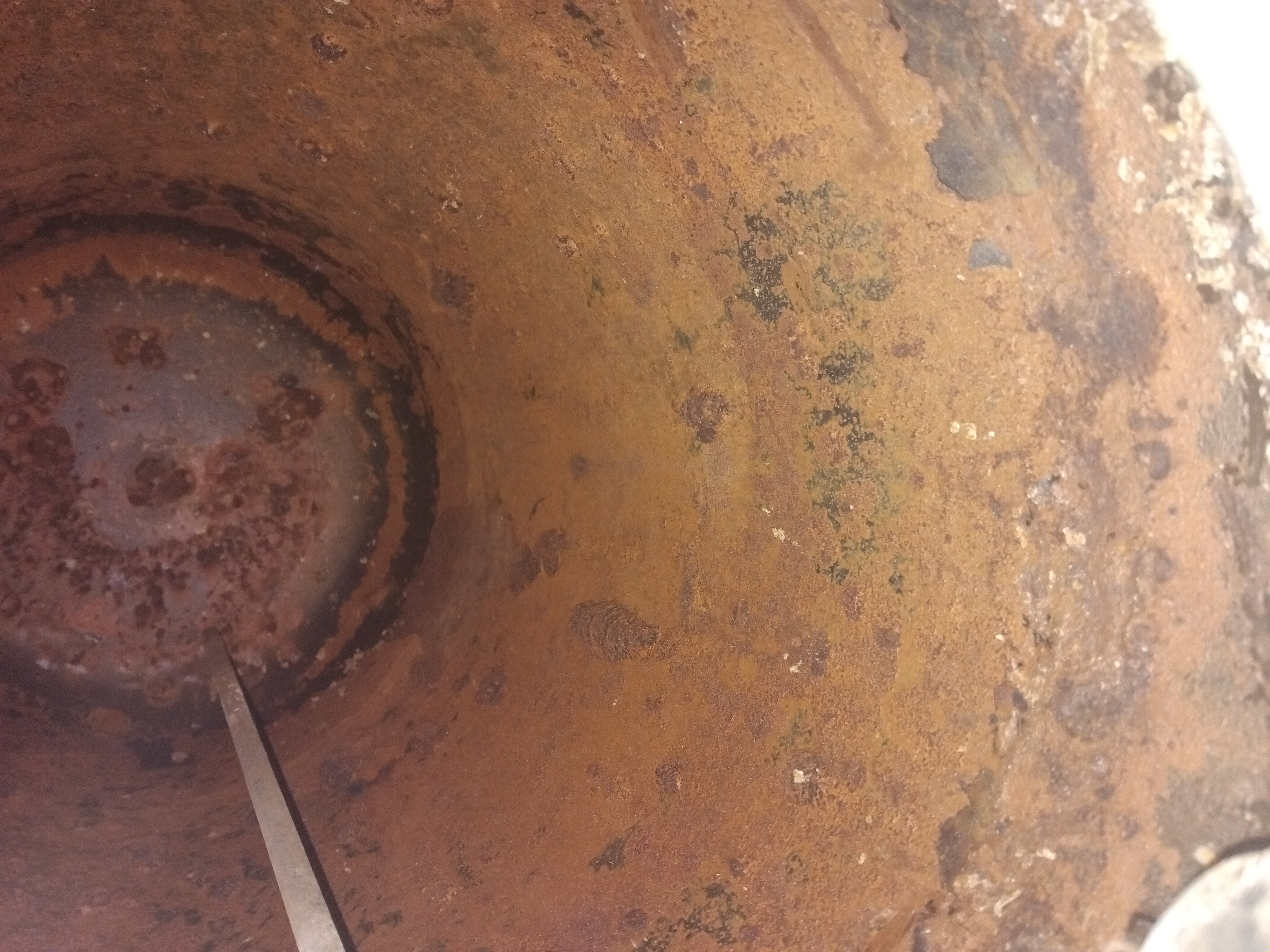

Александр Николаев 5 21.10.2024 23:33 пишет:
Хоч би пару слів за стан анода і цілісність емалі всередині баку, якщо вже розбирали. А так це просто розмови ні про що
Анода майже немає - десь 6 мм діаметру залишилось, покриття переважно вкрито накипом (чи це іржа?), у тих місцях, де чорне - нібито ціле, але ж дірка десь є все одно.
Анода майже немає - десь 6 мм діаметру залишилось, покриття переважно вкрито накипом (чи це іржа.), у тих місцях, де чорне - нібито ціле, але ж дірка десь є все одно
Змінено spd (10:15 22/10/2024)

spd 22.10.2024 08:01 пишет:
Анода майже немає - десь 6 мм діаметру залишилось, покриття переважно вкрито накипом, у тих місцях, де він відпав - нібито ціле, але ж дірка десь є все одно.
Як часто міняли?
То може не анод, то стальна шпилька залишилась.
Емалі вже немає. Там вже й стінок баку нормальних не залишилось.Що того бойлера вже мучити. Тільки час втратите
