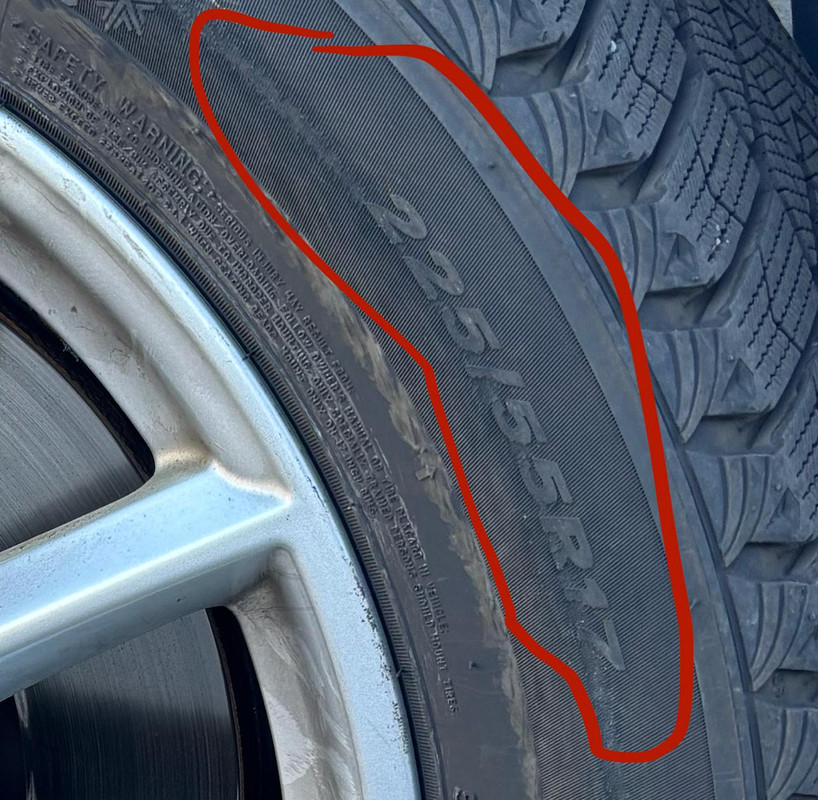

Ввечері не помітив що спустило колесо та проїхав десь 10км на майже пустій шині, було десь 0.3атм, коли помітив та накачав.
Сьогодні поставили латку та сказали їздити далі, мов все норм, немає проблем.
На боковині залишилась полоса, на дотик в тому місці тонша боковина.
Хто у темі, чи норм це, чи краще замінити ? Гума нова, але колесо у мене спереду стоїть та я на нього розраховую

Може сзаду поставити та дивитися, як воно?

Або купити нове колесо, поки гума є в наявності.

якщо у авто повноцінна запаска з якоюсь старою чи літньою шиною -
то я б цю змонтував на запасне зимою возити з собою.
Інакше, краще ставив би на задню вісь ніж перед

Якось на Дарницькій площі, на самому кругу, впіймав в колесо якусь здоровенну хрінь, від чого колесо спустило миттєво. Поки я перелаштувався в право щоб хоч якось безпечно запаркуватись, колесо пожувало всередині так, що довелося викинути. Там було реально півколеса стружки, на шиномонтажі отразу сказали в утіль. Думаю, що у тебе ще послужить, тим паче шиномонтажники підтвердили. Ти не звернув увагу на стан покришки всередині?

У мене на дешевому шиномонтажі в селищі на колесо з боковим порізом 5 см, десь мінімум на половину товщини резини, навіть не захотіли латку ставити, сказали раз дірки нема не треба. Поставив на зад, їзжу потихентьку. Так моя шина в рази в гіршому стані, ніж у ТС.

Дивився, стружки не було зовсім. Зсередини все виглядало як нове.

Тоді їздити і не паритись.
