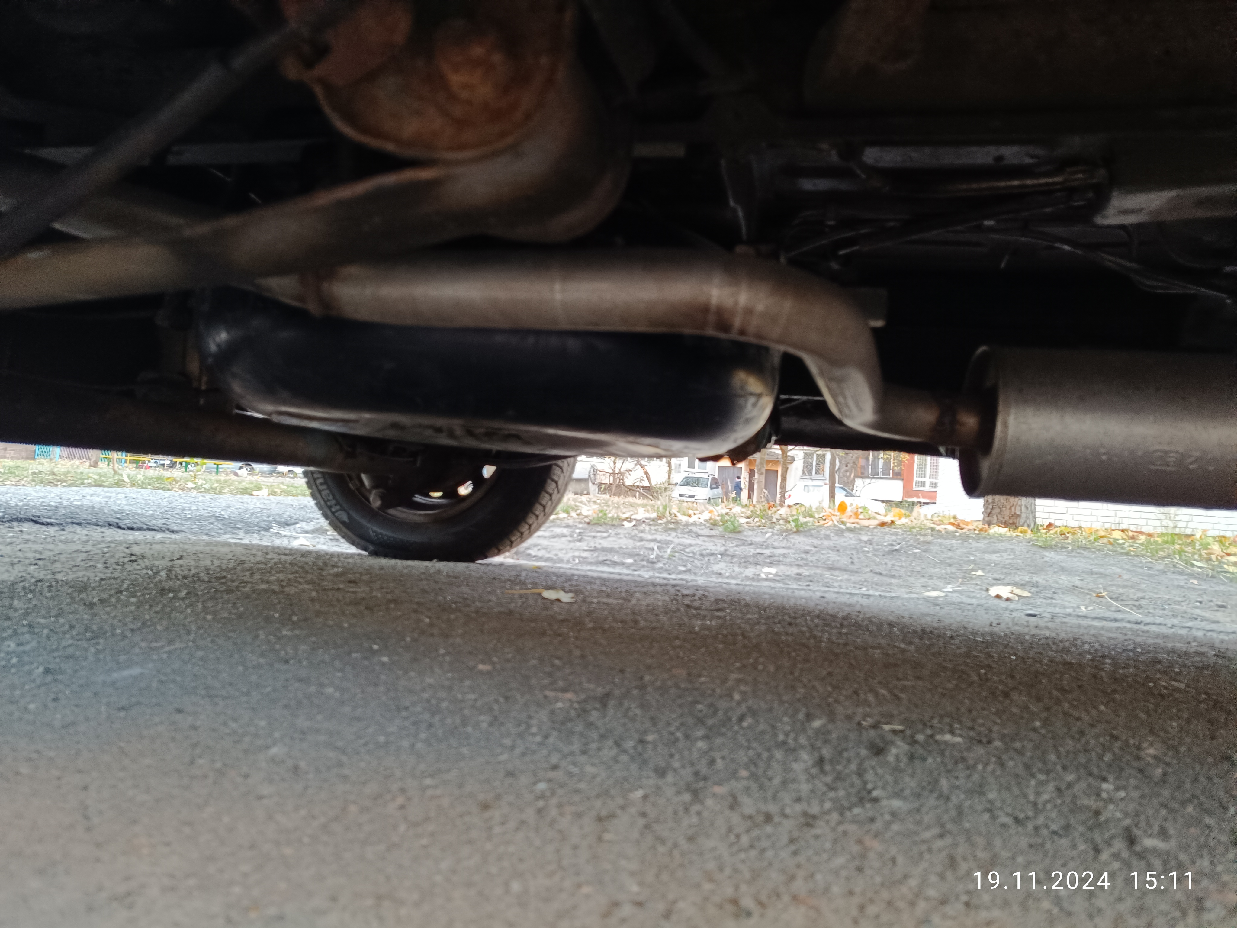

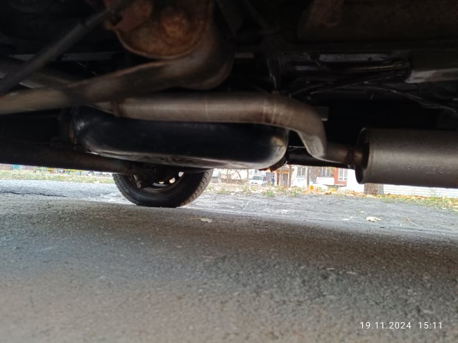

По співвідношенню ціна/зручність в понеділок ставлю на Пущі. В них-же вже ставив балон на місце метанових.

Что нужно понять из этого фото? Что машина ржавеет?

Там фото балона під днищем. Як на мене балон стрьомно стоїть.

Он стоит стандартно. Что там стрёмного?

Став на місце метанових. По висоті +1 см від метану.

Він стоїть між осями, "стандартно" це коли балон стоїть позаду задньої осі, та по вертікали нижня площина балону вище за задню балку. Панацеї звісно не буває, але так всеж меньше шансів впіймати балоном бардюра, або якусь кирпичину. Він став замість метанових, але зазвичай метанові "трошки" міцніші.

так тоді на цьому стрьомному місці бензобак в звичайних автівках. В цій навіть запаска в салоні бо за балкою висить те що тут бензобаком кличуть Треба при нагоді перефоткать з естакади, бо там ще кут фото не дуже вдалий. Ось фото такого-ж метанового добло зі знятими балонами - в мого балон вище ніж шпильки кріплення кожуха балонів та вище за балку. До того-ж перш ніж прилетить у балон прилетить у піддон двигуна бо він десь на рівні балки.

Тоді скоріш за все не вдале фото, бо мені здалося, що він торчить нижче за пороги.

До порогів там ще один такий влізе по висоті
Вже на пропані, поки єдине питання що треба мабуть додаткову помпу електро щоб швидше прогрівався редуктор. У попередніх авто дуже допомагало. Спостерігаю далі.

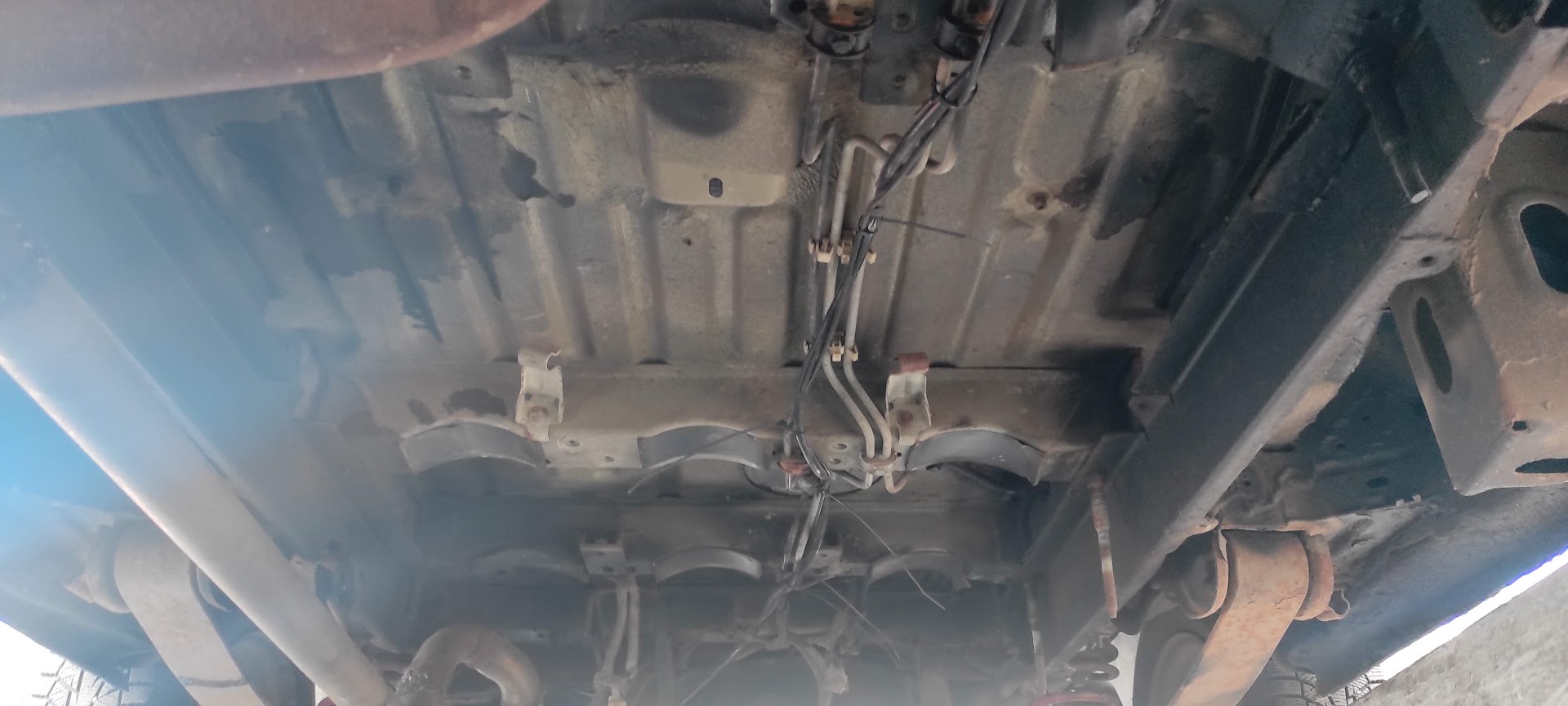

Щоб не створювати окрему тему, спитаю тут.
На авто система 4 покоління BRC.
Ставилось і обслуговувалось на території, яка зараз під окупацією. Контакти ясна річ втрачені.
