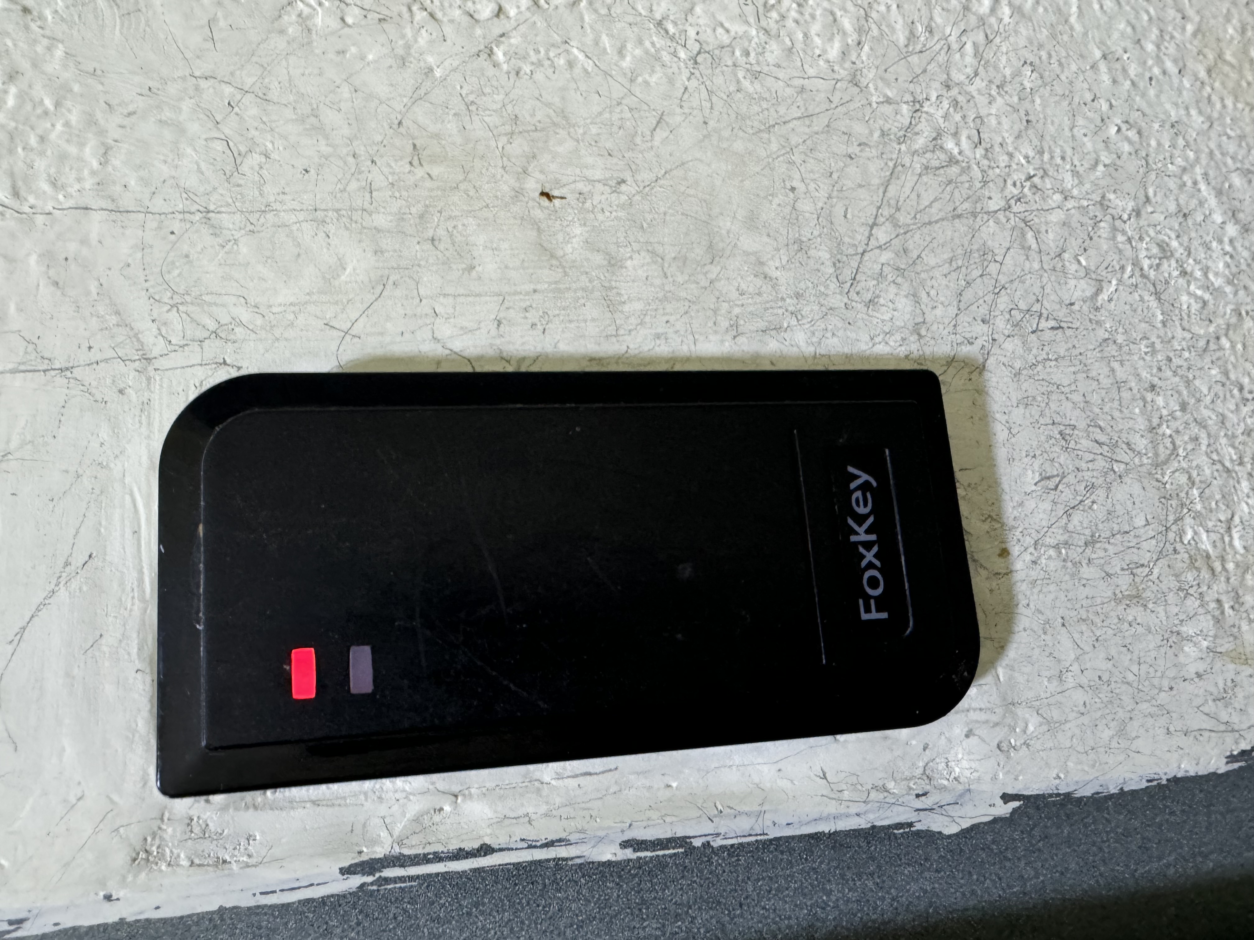

Вітаю спільнота
Маємо такий магнітний замок, потрібно зробити додаткові магнітні ключи типу як від домофону
Скільки не звертався до ключеробів ніфіга не працює… може там інша полярність чи ще щось хз
Може хтось розуміється на тому і порадить куди звернутись
Вітаю спільнотаМаємо такий магнітний замок, потрібно зробити додаткові магнітні ключи типу як від домофонуСкільки не звертався до ключеробів ніфіга не працює… може там інша полярність чи ще щось хзМоже хтось розуміється на тому і порадить куди звернутись

Якщо обаднання ваше, то треба не дублікати робити, а ключі додати в пам'ять. Якщо там ключі mifare 13.56, то дублікати на них ніхто не зробить в кіосках.

Сколько баловался (именно баловался, я серьезно этим не занимался) со всяким ключами, ни разу не встречал системы, которые как-то анализируют и проверяют данные в секторах Mifare (даже ключи этих секторов часто стандартные). А вот болванки, в которых можно переписать UID не всегда есть в наличие в конторах. Если есть желание разобраться - пните в личку.
