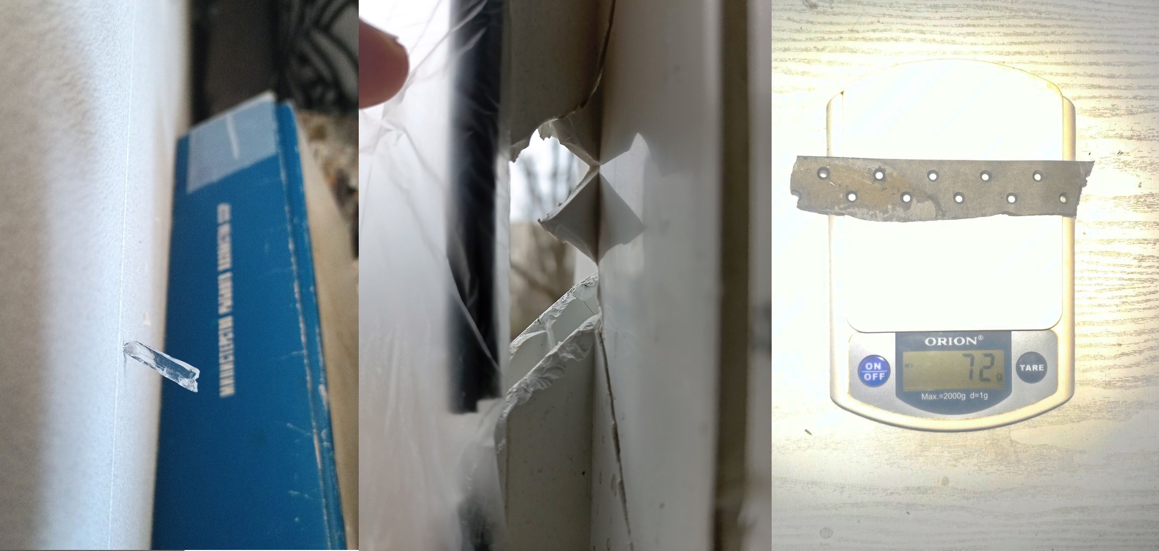

Захистить хіба що від скляних друзків на кшталт. В мене вікна без завіс були, то аж в протилежну стіну встромилось. А такий уламок ракети нічого не зупинить, простромив кухонну раму, два залізних противні та кахлю на стіні розколов

У меня давно установлены на первом этаже, но их очень много типов и они из очень разных материалов ( перед установкой чуть не приобрёл из материала, который резался консервным ножиком ). Похоже у меня такие:
Екструдовані ролети
От летящих стёкол (от взрывной волны) по моему мнению они защитят, от средних и крупных осколков не уверен, т.к. выше фотография 72 граммового осколка.
Я бы вероятно смотрел в сторону условной бронеплёнки , как защиты от осколков стекла.
p.s. конструкция сверху, в которую рулоном с помощью пружинно-инерционного механизма, прячется ролета при открытии. Усилие на закрытие или открытие ролет примерно 1-2кг. Остальной вес ролет на себя берёт пружина.
