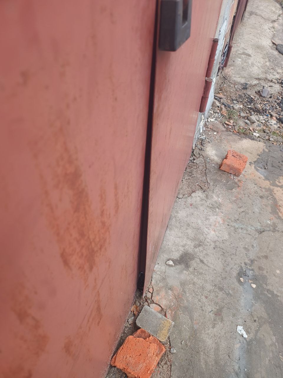

Прям по гарячих,в прямому сенсі слова, слідах пишу. Звичайні металеві, погнуло несильно,але на зиму не ок так лишати. Своїми руками реально? Чи шукати майстрів? Якось на олх зустрічав таку послугу,але в якомусь більш постраждалому місті.

Майже всі зазори +- отак виглядають.
Просто кувалдою випрямити? Чимось тягнути?
Розумію, що питання тупі, але я ніколи з металом не мав справ, а тут треба щось зробити щоб сніг не задував

Еу опять без общего вида.
Ну тут не клуб экстрасенсов. Конкретно этот бортик - подложить брусок и откувалдить

Найпростіше - приклеїти якийсь ущільнювач

Так там подекуди така ширина,що я можу півлодоні легко впихнути. Хіба що запінити,а потім обережно прорізати щілину,щоб відкривалась створка.

Це ж залізо - воно гнеться як в один бік - так і назад. Крупним молотком (чи кувалдою) - воно, ймовірно, порівняється і по місцю, навіть не знімаючи створку. Лише, якщо робити це не знімаючи - то вібрацією можна відбити завісу (бо місця зварих швів та біля них - такого не люблять, вони більш крихкі).

мне гаражные гонсалесы 2 раза уже вьезжали зимой, кувалдой выровнял, не иделально но закрывается.
Частково ситуацію таки виправили кувалдою. Але сама "хвіртка" щось зовсім не хоче прилягати, там явно треба вже дивитись детально, або замок ставити в "тонкому" місці.

Дивитись-колупати поки не приляже. Доречі коли нові ворота роблять з отакого металу то воно навіть на новому не зразу все чітко прилягає так як ці листи металу бувають трохи криві.

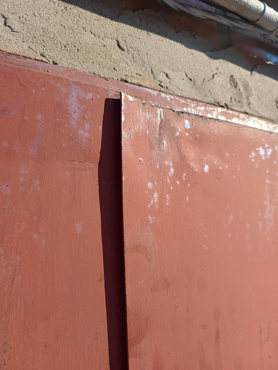

От так зараз виглядає. Щілина пристойна, сніг всередину якось тижні 2 тому задуло.
Можете ржати,але нема в мене релевантного досвіду, то не розумію як прибрати це неподобство....

Ну ввімкни тривімірне мислення
Там де зараз нема щілини - підкладаєш брусок, поліно - будьяку товсту дев'яшку.
Туди де зараз щілина чавиш чимось, да хоч уазхиком або ладой (її не жалко).
дивишся, повторюєш поки не вигнеш.

Залишилось знайти уазік

там начнешь кувалдометром и\или уазиком рихтовать - пойдет нагрузка на петлю
а их в старое время подваривали только по наружке...
