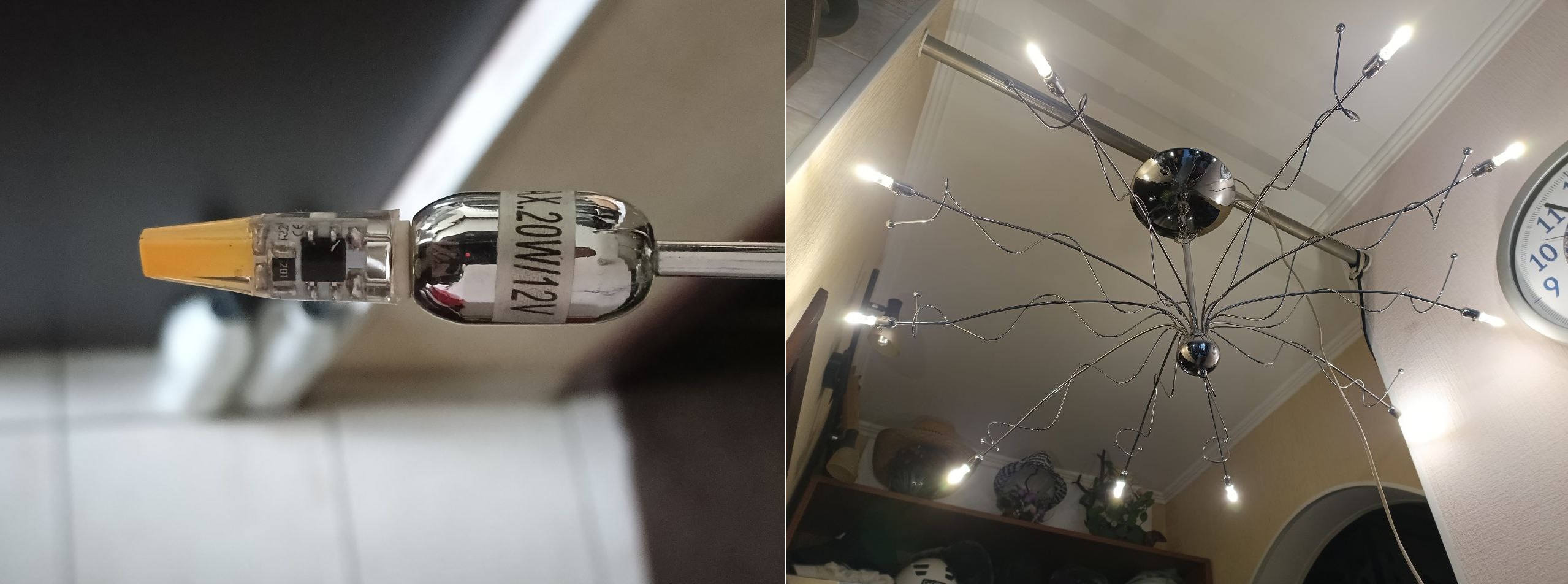

Замовив десяток 220В на АЛI, гадаю вже чекають на поштi. Встановлю - протестую. А ось плафони оригiнальнi взагалi нiде взяти

В общем приехали такие, походу одно . Все рабочие, что уже неплохо. Световой поток конечно оставляет желать лучшего, но это с учетом напряжения в розетке < 200В. Хотя за такие деньги даже рефанд неохота открывать.
