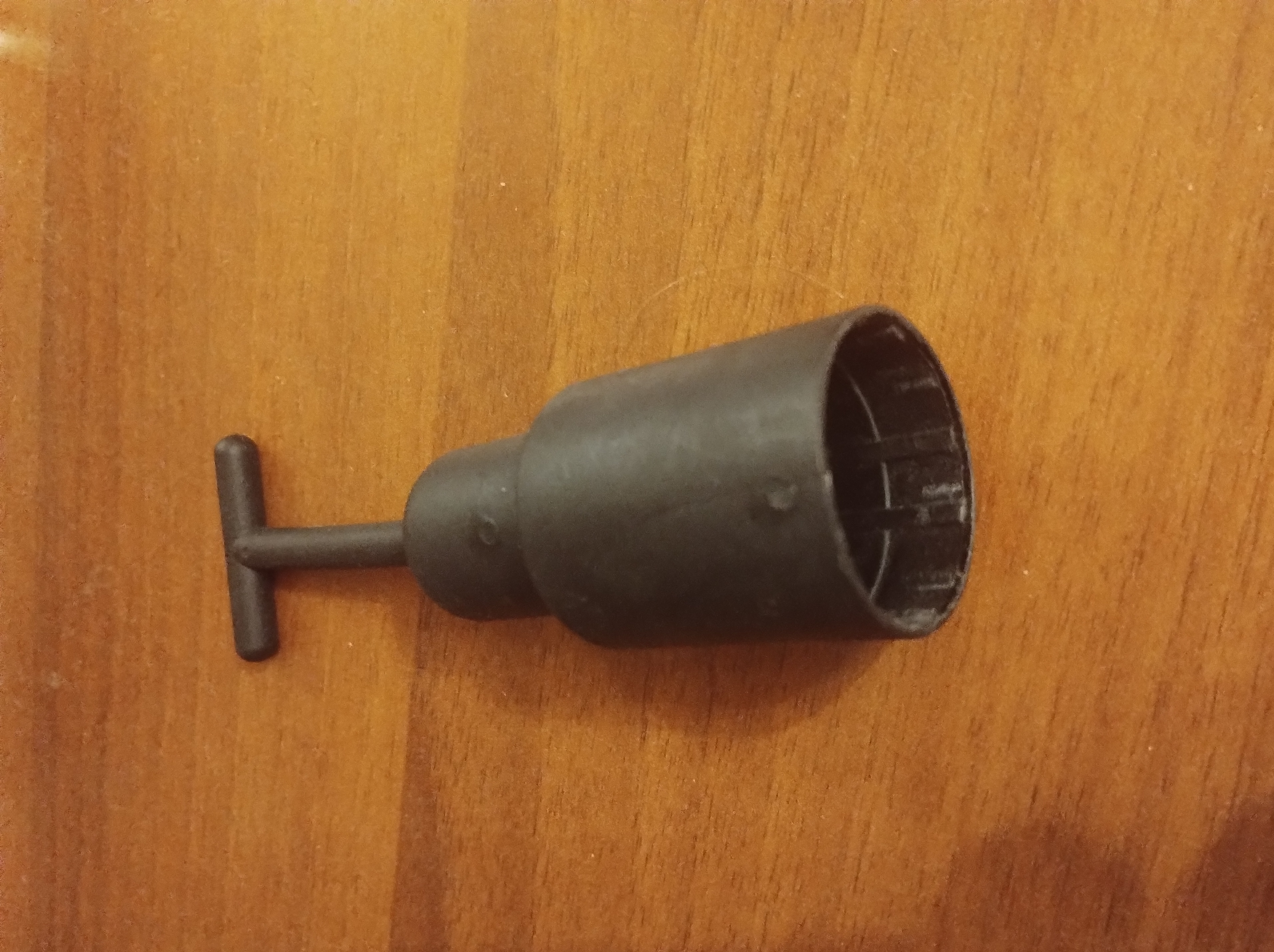

ключ, шел в комплекте к какому-то светильнику.
Сообщения: 4696
С нами с 12.01.2014
Re: Чим закрутити гайку в лампі [Re: lvv]
      4 февраля 2025 в 00:27 Гілками
Якщо це воно, то трошки не те,що треба.

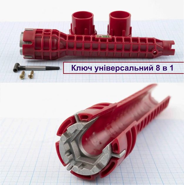

Скорiше сантехнiчний такого типу. Бо там кабель, пiд звичайний трубчастий доведеться демонтувати. Але розмiр треба перевiряти якщо там дюймовий стандарт.
Функціонально те саме, але цей твій універсальний. Той, про який я писав це така сама порожня трубка, з обох кінців якої шестигранний профіль. Тобто кабель без проблем усередину втягується. А стосовно дюймового стандарту то взагалі не проблема - крутиться найближчим за розміром (звісно у більший бік) метричним ключем без проблем.
Кабель усередину не увійде, бо в саму лампу він заходить через отвір менше 1 см в діаметрі. Хіба кабель розрізати.
А цей універсальний ключ виглядає підходящим
