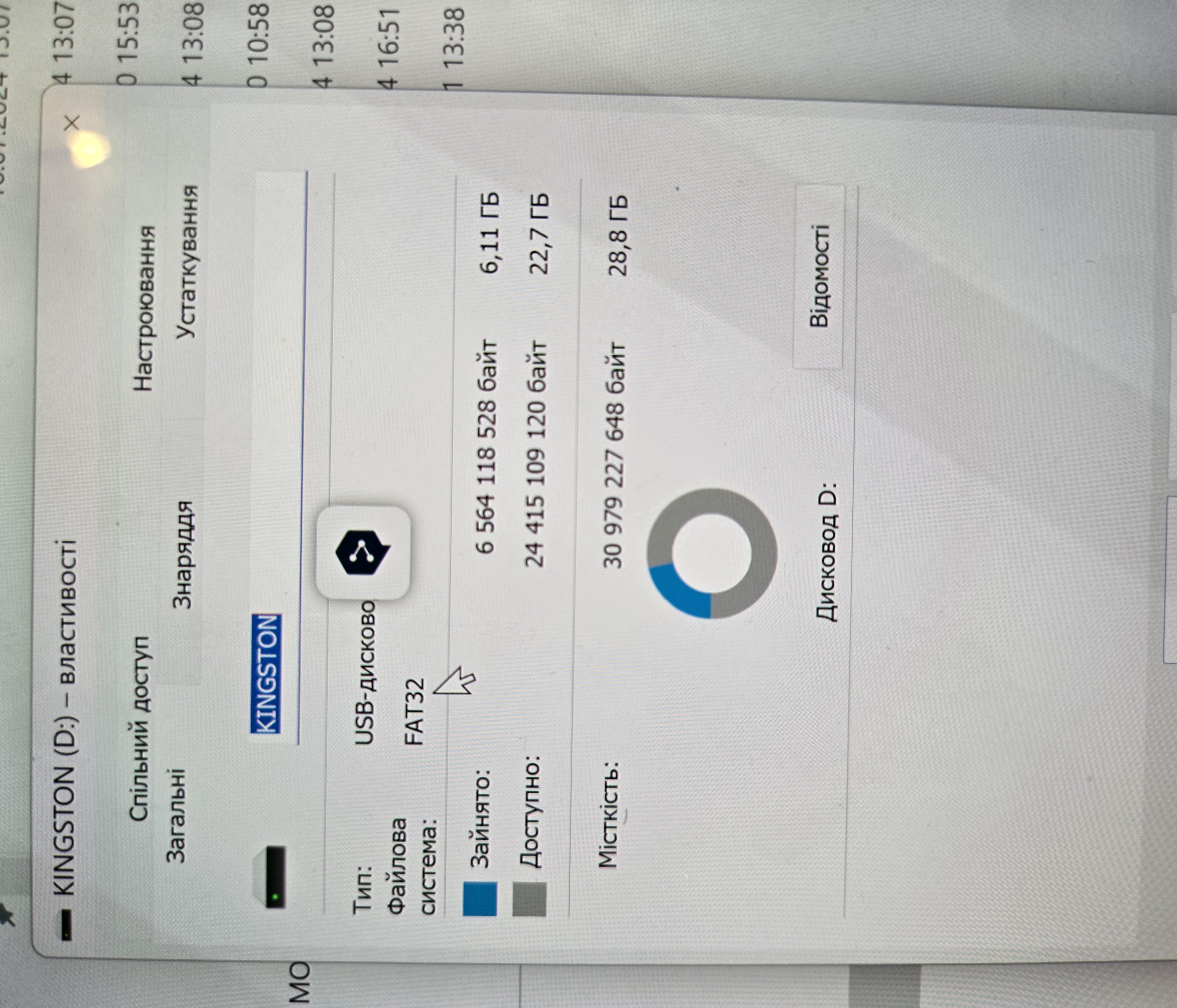

Re: Зміна Account Link/не читає USB в американскому авто [Re: Адвокат]
      6 февраля 2025 в 11:26 Гілками Прикріплені файли (0 завантажити)
Та нє, не допомогає
Вставив з fat32, пише "usb reading" і все. На 32 гіга.
