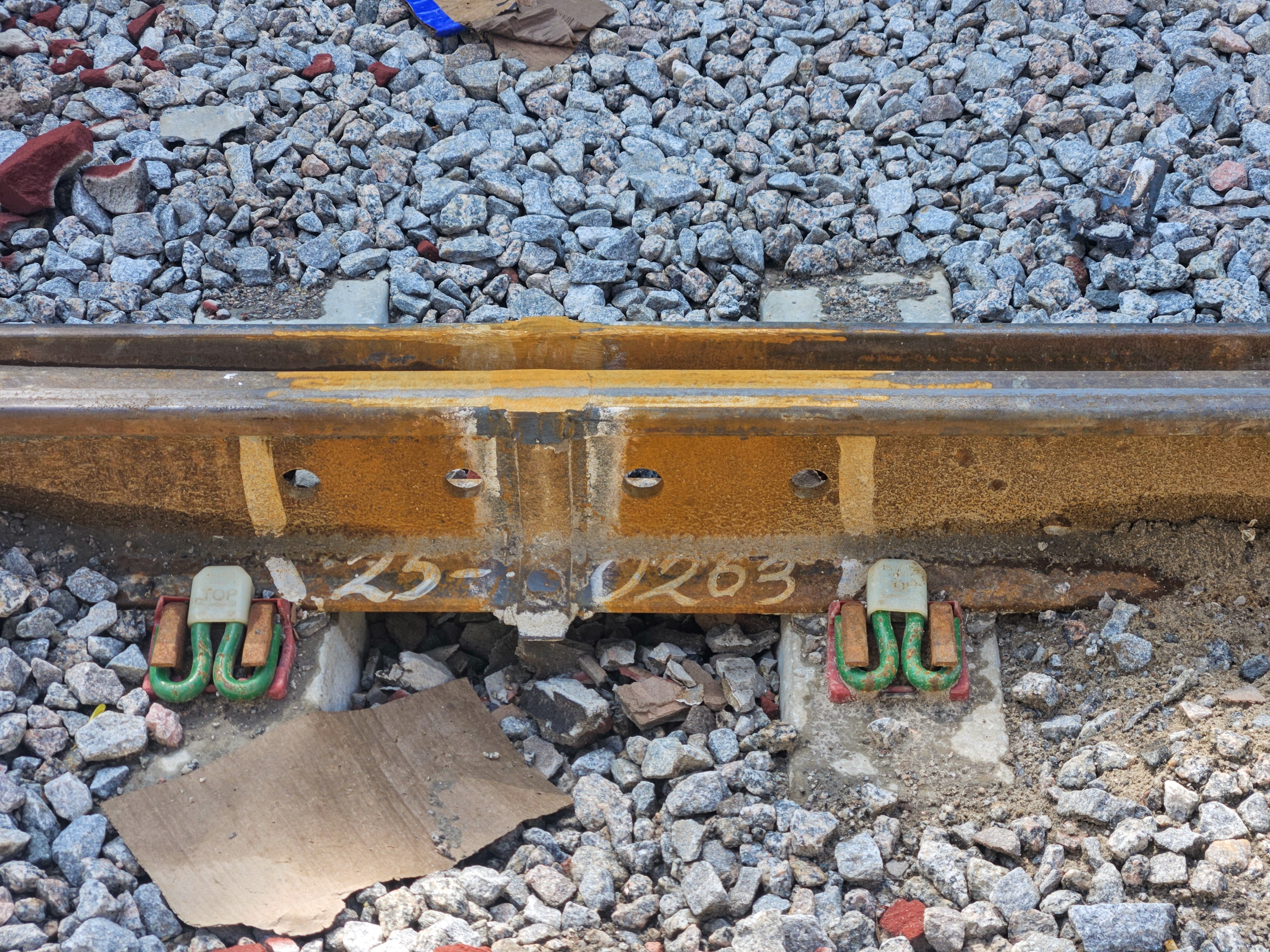

сьогодні там пішки проходив повз і помітив, що рейки скрепляють не накладками та болтами, а зваркою. І давно так у нас?

Smap 04.06.2025 19:58 пишет:
Спочатку була кава накладка
Потім все зварили

На залізниці суцільна рейка може бути і кілометр, давно вже така технологія.

opexkiev 05.06.2025 09:39 пишет:
Цікаво, а як при такий довжині монолиту вирішується проблема теплового лінійного розширення? Здається на довжіні в километр там мова буде йти десятки сантиметрів (бо пишуть, що для рейки в 25 м. коливання довжини при перепадах в 40 градусів буде десь біля 1 см)....

Re: вул. Глибочицька - реконструкція. [Re: Z@B]
      5 июня 2025 в 10:09 Гілками
Звідси: https://www.railway.supply/uk/zaliznichni-koli%D1%97-bez-stikiv/
Не дивлячись на те, що безстикові колії характеризуються меншими витратами на обслуговування, головна проблема їхньої експлуатації пов’язана з температурними розширеннями. Це загрожує викидами колії. Питання вирішується шляхом застосування вставок або зрівняльних прольотів зі звичайних рейок, а також пильним моніторингом стану колії в найбільш спекотні літні дні.
У Німеччині також є досвід фарбування рейок в білий колір для меншого їх нагрівання.
