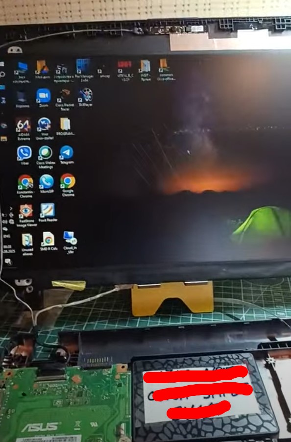

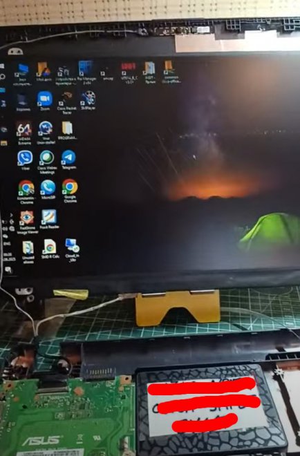

Оживив ще одного... залишилось дочекатися недостаючої кнопки та купити акум.
Прийшов весь в валянках, петлі не працювали та були виломані з м'ясом, кришка перламана, брекети матриці зламані, рамка навпіл чомусь не вистачало шлейфа на другий диск. Мабуть щоб якось тримався поверх раваленого низу єкрана - змотаний скотчем.
Півтора тижні возився Кришку купив, брекети купив, шлейф виготовив з ширшого, але підішовшого по кроку контактів. Петлі розбірні - просто розібрав, вичистив, напитав маститлом. Зараз одним пальцем відкривається.
Ость тепер така канхфетка.

Вуха на топкейсі теж були відламані. Ось чому я шукав радянський конструктор.
Розпиляв навпіл, трохи вибрав пластик на топі. Клей А+В приклеїв намертво.

Ще один готовий повністю.
Не супер потужний звісно - N5000 проц. Але... Віддали в стані "уронили ноут на пол, разламали нафік все". Підібрав матрицю. Звісно нанослім анриал, поставив звичайний. Виглядає трохи франкенштейново - матриця справа ширша на 3мм та товща на 1 мм. Ну пидпиляв, та склеїв нв акріловий А+В. Готового фото нема - не встиг, вчора вже забрали.
