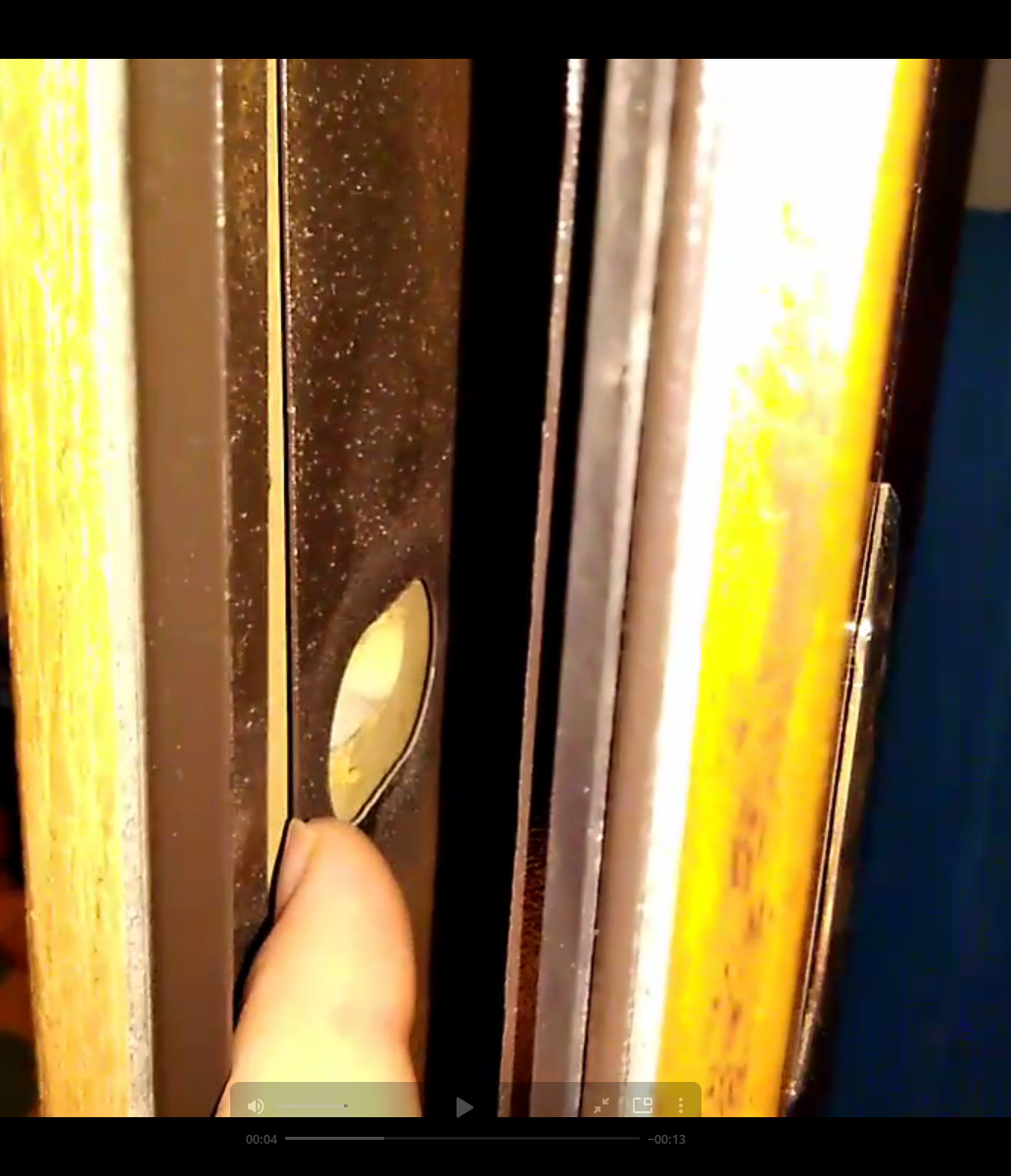

Как проверяли, что они качественные? Сертификат есть?
Вот, двери от застройщика, толстые!!!1111 Тоже жильцы говорили что "хорошие", пока не пришел дополнительный замок помочь поставить.
А по факту снаружи МДФ, которое дает "толщину",а внутри консервная банка вместо листового металла, еще и не приваренная по периметру.
Так что тут правильно говорят, сначала надо понимать, что за дверь. Но, если она от застройщика, то что-то дороже Чизы (CISA) туда вообще смысла нет ставить, потому что переломать цилиндр пофиг какой, хоть за 1к, хоть за 50к. Застройщик не ставит никаких защит, там двери не взломостойкие.
На фото вид внутрь двери, через снятый замок. Как можно видеть, металл отгибается ногтем. Зато дверь солидно выглядит и толстая
Как проверяли, что они качественные. Сертификат есть
